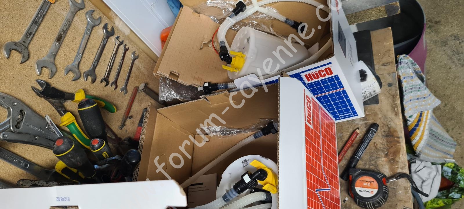

Les pompes sont enfin la !! Est-ce normal qu'elles soient je dirais identiques que ce soit la gauche ou droite ?
Je précise que les réf montrent bien une gauche et une droite je joins une photo :

Messagepar sniper91 » Ven 18 Juin 2021, 11:12
Regarde bien les branchements ils sont différents, il y en a y une qui a un Y et pas l'autre.
Moi je les ais changé il n'y a pas longtemps en suivant les tutos du forums et aucun soucis. Bien vider les réservoirs, prévoir un extincteur à coté on sait jamais et petite astuce que j'ai faite, en voyant tous les tuyaux, quand je déconnectais 2 tuyaux je mettais un élastique de couleur pour les repérer, voila bon courage.

Messagepar BURN » Ven 18 Juin 2021, 12:23
Les raccords sont différents.
En les changeant une par une, le risque de se tromper de connecteur est impossible car ils sont de diamètres différents.
Surtout très important, bien s’assurer que tu entendes le petit clic quand tu raccordes et ne pas hésiter à tirer dessus pour être sûr que ça tienne.
Car une fois mis en pressions dans le circuit, ça peut lâcher net et soit tu as du bol, ça arrive au démarrage, soit t’as pas de bol et ça arrive pendant que tu roules… et là c’est dépanneuse.
