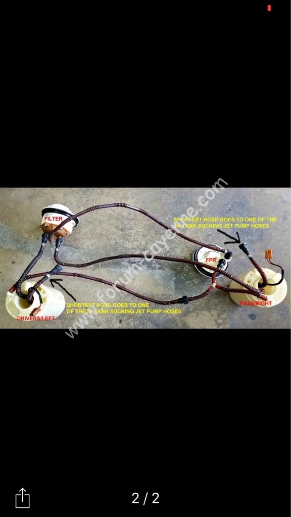

Pippo21 a écrit:Merci
Je viens de changer les deux miennes en 2h de temps.
J'ai mis deux pompes 450l/h dans le corps d'origine.
L'adaptation se fait bien mais je t'avoue que je m'y suis aussi perdu dans les tuyau et je me suis retrouvé dans tout ce bazar qgrace a cette photo :lol:
Si ça peut t'aider.
Elle est sur le forum mais elle m'as bien servi pour m'y retrouver au bout d'un moment le schéma me sortais par la tête
Quand t'es à fond... N'oublie jamais qu'il existe le KickDown :twisted:

Re: Conseils pompe à essence
Messagepar Pippo21 » Ven 25 Juin 2021, 06:58
Ce sont celles dont je me suis servi car le schéma n'est pas clair pour moi.

Messagepar Wheelman31 » Ven 25 Juin 2021, 10:27
Il tourne bien ?
Moi elnas galérer au début et maintenant nickel.
J'ai revérifié du coup mais ça correspond a cette photos, en plus que moi j'ai dû adapter par ce que pompe gros débit une seule sortie
