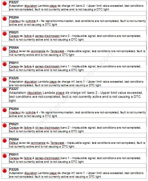

Messagepar jln22450 » Sam 12 Oct 2013, 19:23
Bonjour Sergueii,
J'ai retrouvé, dans mon PC, une série de diags dont le fameux P0011.
Ces diags sont tous apparus lorsque je faisais des réglages sur mon kit éthanol.
Le voyant diag moteur n'était pas allumé et le moteur avait un comportement normal.
Après avoir remis le potar du kit en position médiane et RAZ au Duramétric, les diags ne sont pas revenus.
Depuis j'ai fait 600 KM et pas de diag.
Avant de tout démonter, je pense qu'il faut chercher une autre cause que celle de l'usure de la chaine de distri.
Si c'était calage exagérément retardé, je veux bien, mais exagérément avancé, comprend pas...
A+ :bye:
