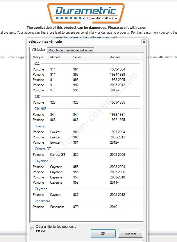

Messagepar jln22450 » Jeu 3 Oct 2013, 21:09
Beaucoup d'entre nous on acheté le câble DurametricICI.
J'ai pris la version "Enthousiaste SMALL" et j'en suis satisfait.
Tu trouveras le logiciel ICI
A+ :bye:

Messagepar sergueii » Ven 4 Oct 2013, 05:31
merci pour ton lien, les autre version de pack on en a pas l'utilité? car je comprend pas trop quelles sont les différences...
sergueii
Messages: 345
Enregistré le: 12/09/13
Re: Code default P0011
Messagepar jln22450 » Ven 4 Oct 2013, 09:41
Avec cette version on est limité à 3 véhicules. Après le câble est inutilisable.
Cette version est plus ciblée "interrogations".
D'autres versions font plus de choses mais c'est plus cher, elles s'adressent plus aux pro.
jln22450
Messages: 414
Enregistré le: 28/07/12
Localisation: Bretagne
Couleur: grenat
Messagepar sergueii » Ven 4 Oct 2013, 10:24
et sa fait juste porsche?
sergueii
Messages: 345
Messagepar jln22450 » Ven 4 Oct 2013, 10:52
Oui,
tous les modèles ci dessous.
A+ :bye:
jln22450
Messages: 414
Couleur: grenat
