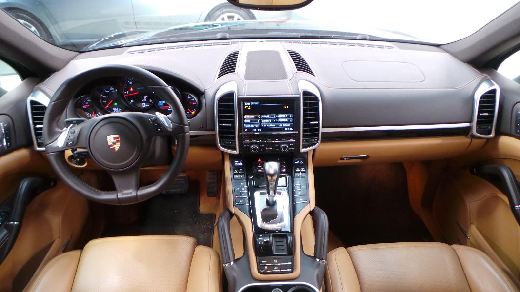

ok donc quand tu bascules le bouton c'est l'electronique qui bloque les ponts ? on est d'accord. Donc le Cayenne est équipé d'un pont piloté.
Moi la je parle d'un Cayenne qui n'a pas le bouton dans l'habitacle. ils ont pas mis les mêmes ponts pilotés et enlevé juste le bouton ça serai idiot ?
Il y a donc a mon sens des différentiels mécaniques classiques pas autobloquants, quand le bouton n'est pas la.
Quelqu'un sur ce forum a un Cayenne 958 sans ce bouton dans l'habitacle ?

Messagepar matt65 » Mer 1 Fév 2017, 01:35
je le sais pour l'hybride. essayez de lire le sujet avant de repondre...
je parle d'un Cayenne 958 boîte auto sans bouton de verrouillage des ponts.

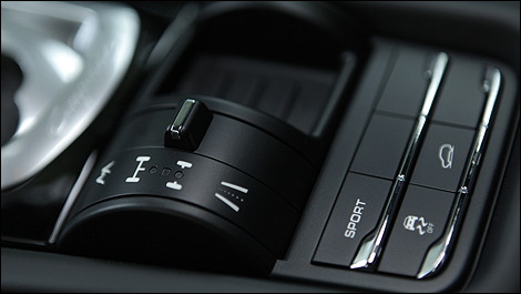

Messagepar mavmax » Mer 1 Fév 2017, 02:10
Pour moi il n'y a rien de physique sur le 958. Je ne le connais pas suffisamment pour en être sur, mais c'est plus un système de freinage pour limiter le glissement et le patinage

Messagepar maxx » Mer 1 Fév 2017, 06:49
matt65 a écrit:je le sais pour l'hybride. essayez de lire le sujet avant de repondre...
Il me semble t'avoir répondu, c'est une option et évidemment les ponts sont différents (a quel point, je ne sais pas), tu peux selon version, avoir la suspension pneumatique avec les blocages de ponts, la suspension pneumatique seule ou encore les blocages sans la suspension pneumatique :doc:
Blocage sans pneumatique
fun behind the wheel on more than one occassion, popping the Cayenne ___.jpg
mais il reste un 4x4 . :bye:

On t'a déjà répondu. Regarde sur le touareg si tu préfères c'est la même chose. Rien de mécanique, le véhicule freine la roue qui dérape ça permet de ramener le couple sur la ou les roues qui accrochent c'est tout. Les autres modes reviennent à une désactivation du psm et un réglage haut de la suspension pneumatique.

Messagepar Marc-Antoine » Mer 1 Fév 2017, 23:05
Sur le 958 tu peux le prendre sans blocage central.
Sinon un 958 avec un pack off road est autant efficace que le 955
Il a le blocage électrique du différentiel arrière et le blocage central etc.
Contrairement au 955 la boite de réduction n'a pas le même fonctionnement

Messagepar matt65 » Mer 1 Fév 2017, 23:12
je suis d'accord avec toi, la molette permet de choisir le blocage des ponts, qui s'opère mécaniquement et non pas par électronique.
Donc sans cette manette tu n'as pas le blocage des pont ( crabot ) , mais les différentiels restent les mêmes ( répartition de la puissance sur chacune des roues identique + gestion grip par l’électronique)
et je persiste à dire que je n'avais jamais vu un cayenne diesel 958 sans cette manette.

Re: cayenne sans 4 roues motrices ?
Messagepar Marc-Antoine » Mer 1 Fév 2017, 23:13
Le 958 doit être aussi diabolique que le 955 mais en plus facile car il est bardé d'aide à la conduite en TT
Messagepar matt65 » Mer 1 Fév 2017, 23:15
ah be voilà une info intéressante, merci beaucoup marc-antoine, donc le cayenne dont j'ai mis la photo au début de ce post est surement en provenance des Etats-Unis. bravo marc-antoine
