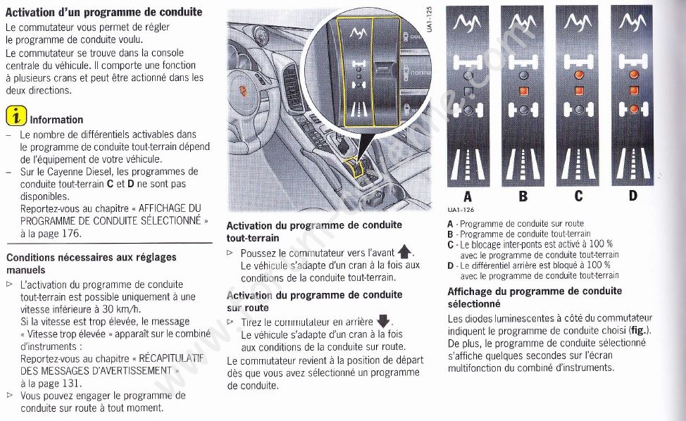

Regarde la documentation du 958, d'ailleurs les diesel n'ont pas les fonctions C: blocage inter-ponts et D: différentiel arrière.

ok 4x4 permanent mais la doc dit bien que les diesel n'ont pas les modes C et D , mais nulle part il n'est dit que la manette peut ne pas y être. D'ailleurs je ne me rappelle pas avoir vu de cayenne sans cette manette. Y en a qui sont (des)équipé comme ça sur le forum ?

C'est du quatre roues motrices quand même,la molette permet les réglages de ponts,si on prend pas l'option y a plus la molette hihi

Il n'y a aucun blocage sur le 958, ni boite démultipliée c'est 100% électronique de toute façon
