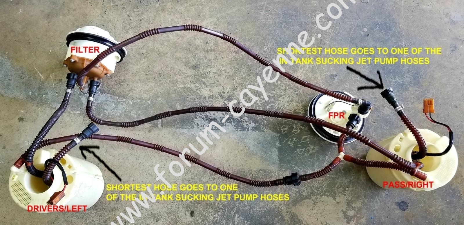

modejet a écrit:Pour sortir le filtre a essence , faut il sortir la pompe cote conducteur entièrement ?
Le filtre à essence est au-dessus de la pompe gauche, il est indépendant de la pompe, si tu changes les pompes, prends les VDO, pas de marque premier prix :stop:
Les deux flèches noires sont à relier ensemble via un tuyau qui se trouve dans le réservoir.
Les pompes tiennent au fond du réservoir via un quart de tour sur elles-mêmes :bye:

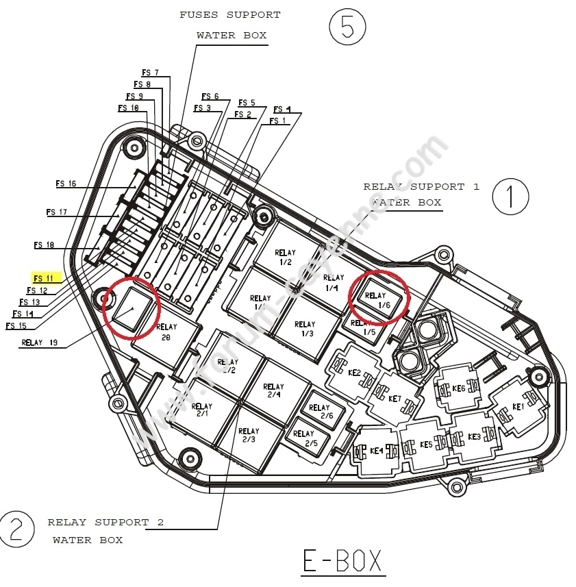

Quand tu ouvres la porte conducteur, le plafonnier de l'habitacle s'allume t'il, c'est ce contacteur de porte qui met les pompes en pression à l'ouverture de la porte.
Sinon, dans la boite des fusibles de la baie de pare-brise, tu enlèves un relai à la fois et tu démarres pour voir sur 1 pompe :

Messagepar Arnauld » Ven 16 Déc 2022, 21:17
En complément, Il me semble que ce sont les fusibles 13 et 14.

Messagepar ddada » Ven 16 Déc 2022, 22:12
Pour les fusibles oui, c'est le 13 et le 14, mais pour le test de ne tourner que sur une pompe et voir si une des deux est en défaut, enlève un relai à la fois :bye:
