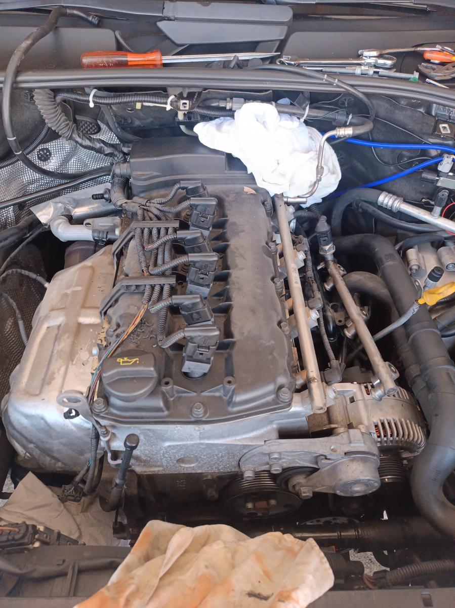

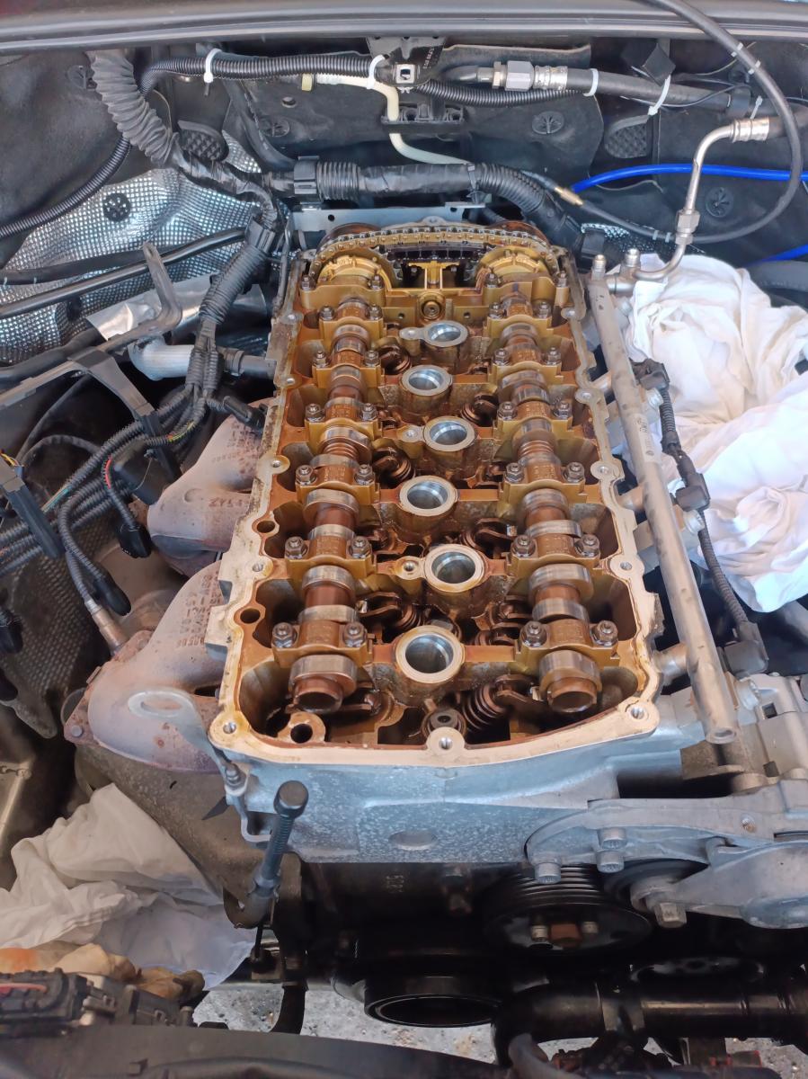

Bonjour tout le monde,
Alors voilà ai enfin trouvé le temps de commencer moi aussi à faire grosse séance de mécanique sur le Cayenne.
V6 3.6 de 2008 et 152000 kms
Liste des choses a faire prévus
-Cache culbuteur avec joint et valve pcv
-Nettoyage des 6 injecteurs bac ultrason, remplacement de tous les joints
-Remplacement capteur haute pression sur rampe inférieure
-Courroie accessoires
-Pompe a eau
-Thermostat
-Galet tendeur
- Galet enrouleur
-Bouchon vase expansion....pas évident....lol
-Reparation ou remplacement des gaines annelées qui sont cuites et se sont desagrégées avec le temps, ne rien faire ne risque pas de faire du bien aux fils électriques à nu
-Remplacement de 2 prises bobine qui ont été cassées par des bourricots ayant soit disant fait l entretien du véhicule dans le passé.
Alors mon 1 er retour...
Si vous n avez que le Cayenne comme moyen de locomotion et que vous êtes pressé, oubliez...
Le démontage du plenum est long et fastidieux, le plus embêtant est le retrait de la durite inox de la rampe inférieure. Pour le remontage je pense appliquer la méthode de déposer la pompe haute pression pour faciliter grandement l accès à cette durite.. à voir...raz le bol d être allongé sur le moteur.

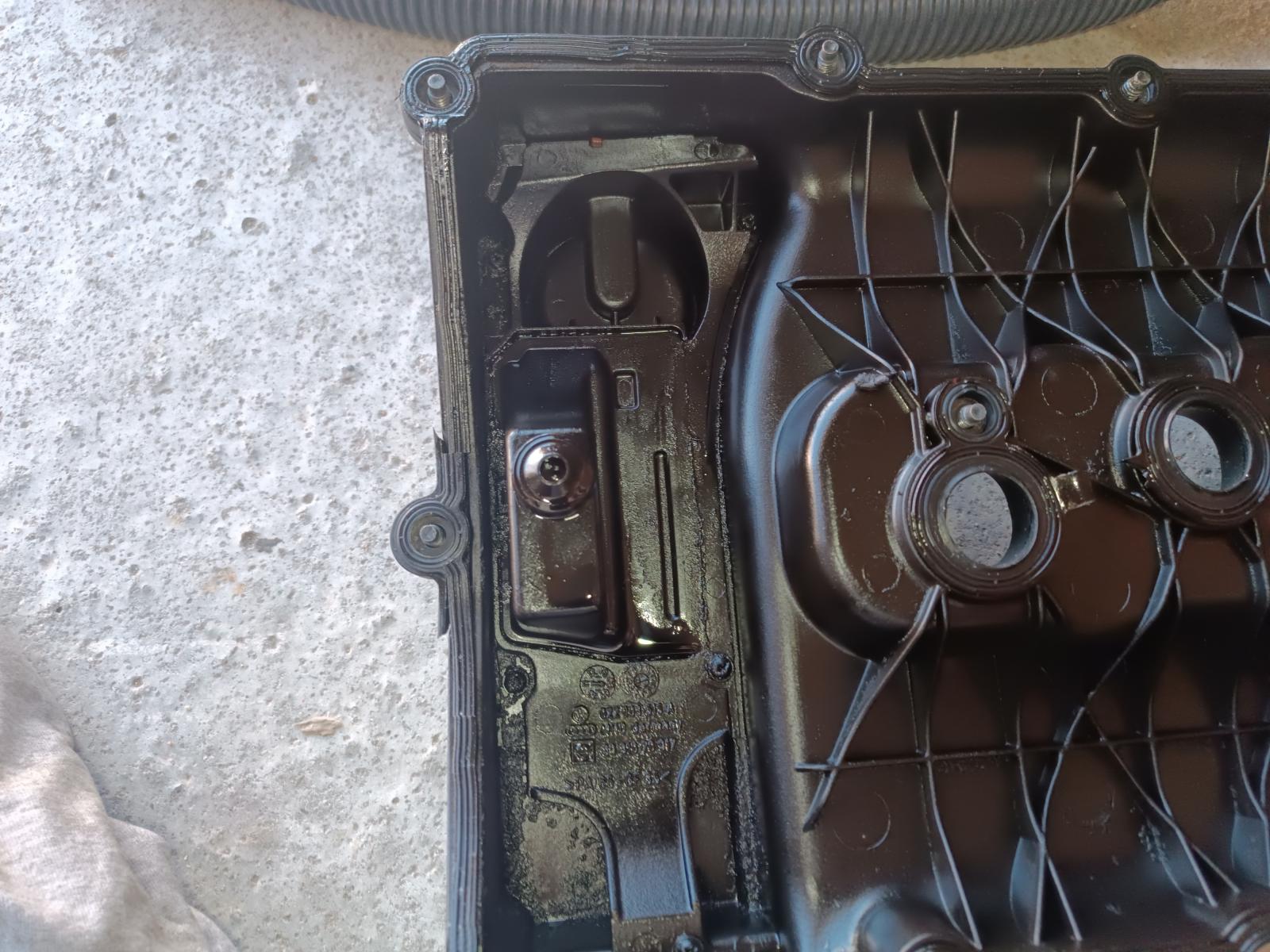

Bilan pour le moment, cache culbuteur plastique devenu hyper cassant, le joint pareil, la valve pcv au pas démonté pour voir mais vu les résidus autour cela ne doit pas être terrible à l intérieur .
Il faut être patient, très patient, méticuleux et pas avoir peur de se salir les mains et les abîmer....mdr..on dirait que je ne me suis battu avec un chat enragé....mdr
Je tenais à remercier Chris31 pour tous ces conseils, et son sens de l'humour et je confirme le bien fondé de l article 13 qu il cite dans sa vidéo.
Suite au prochain épisode.

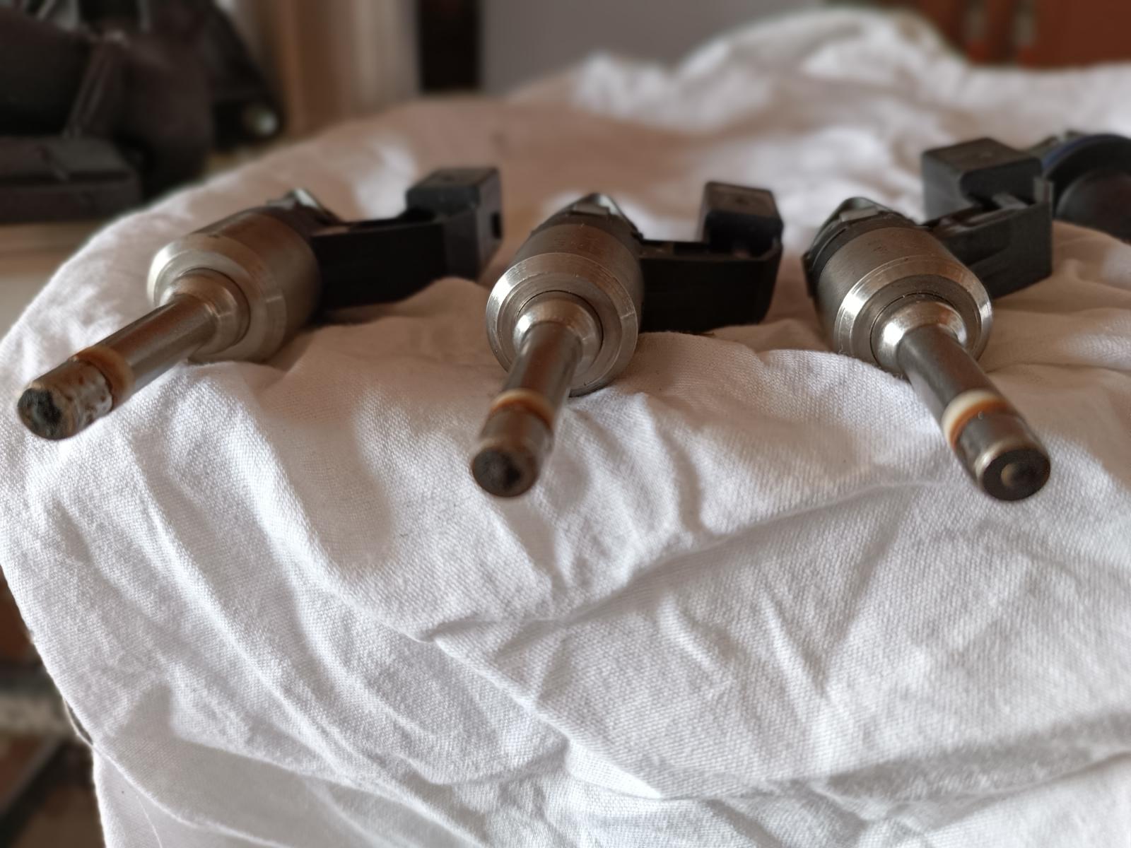

Ven 7 Juin 2024, 13:05

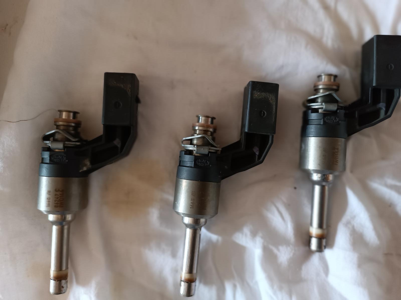

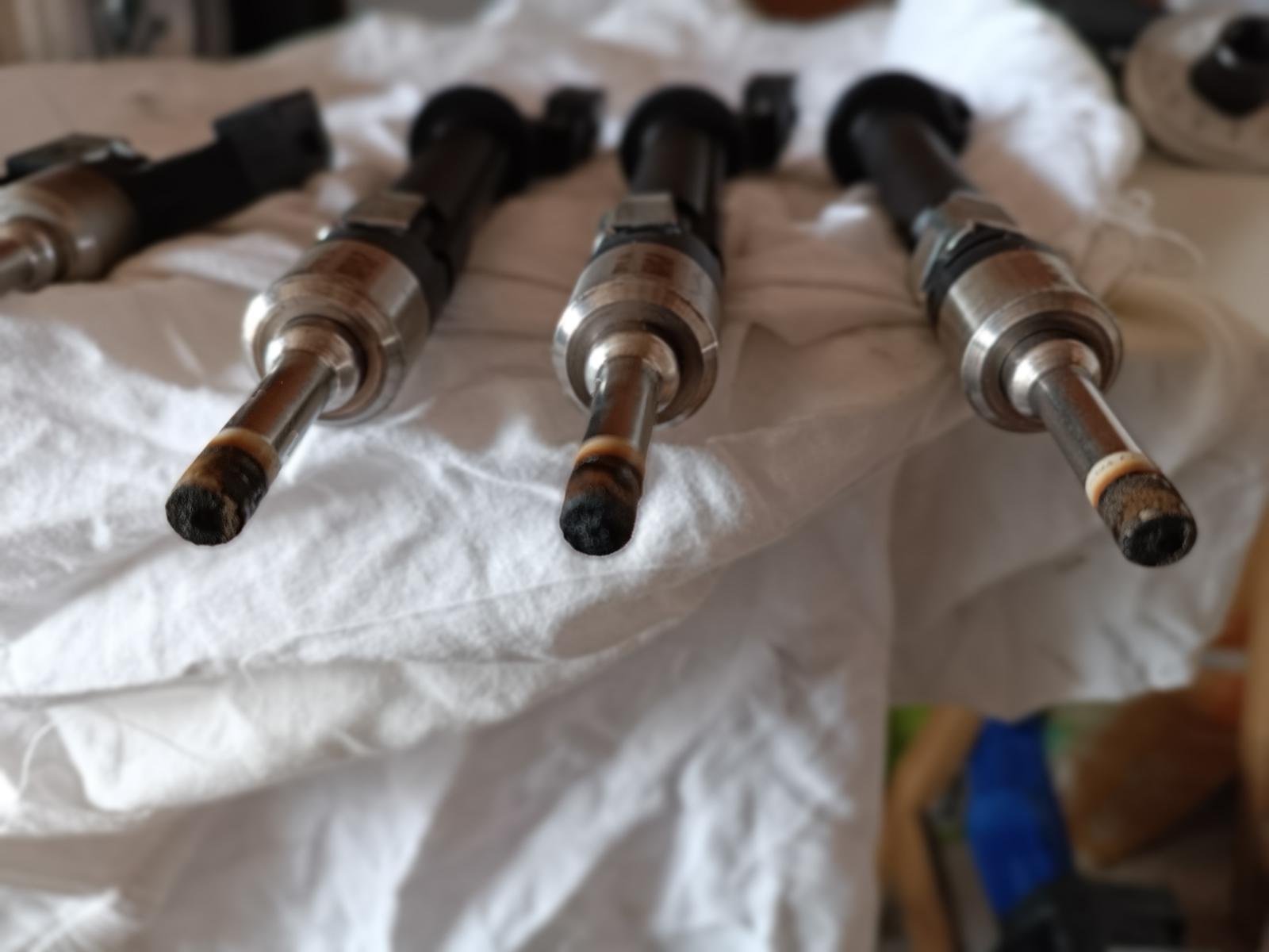

Démontage des 6 injecteurs
152000 kms bonjour l état...
Aucune trace du joint caoutchouc sur les petits injecteur, absent sur les injecteurs et absents aussi dans la rampe..... mystère..
Normal?
L'Equipe du Forum-Cayenne DERNIER AVERTISSEMENT
Re: Cache culbuteur V6 3.6
Sam 8 Juin 2024, 13:14
Salut !!! C'est très bien !! Félicitations !!!! Tu es sur le bon chemin. Pour les injecteurs suivant l'état, 2 bains de 20mn. Même un 3ème s'il le faut pour ceux du haut. Pour les fils électriques, si tu n'as pas de gaine de protection, tu peux acheter de la guidoline (chaterton en tissus que l'on mettait a l'époque autour des guidons de vélos) c'est un très bon isolant en plus. Si tu dois démonter la pompe (facile) au remontage, scotche bien les têtes des longues vis au tournevis, pour ne pas te les retrouver tout en bas !! Rappelle toi que tu n'as pas de fosse !!! Tiens moi au courant, et ne te gène pas de me contacter si besoin !!!

Pour les injecteurs ai fait 3 bains de 20 mn et en plus y ai mis les 2 rampes d injection, ça aide d avoir sa propre machine de 30 litres.

Suite au changement des bobines et des bougies, j' ai constaté la présence d' huile dans les puits de bougie, du coup ai décidé de changer joint du cache culbuteur.
Après avoir recherché sur internet et sur le forum, Chris31 m' a donné plein de renseignements vu qu' il allait faire la même chose. Du coup quitte à déshabiller le moteur je suis parti du principe autant faire cela le mieux possible et changer les éléments dont je n' avais aucun historique. Un carnet tamponné sans facture ne donne pas beaucoup de renseignements.
Du coup ai décidé de faire
-Mise en place du kit cache culbuteur+ joint+ bouchon huile+ valve PCV dans des nouveaux matériaux plus résistants.

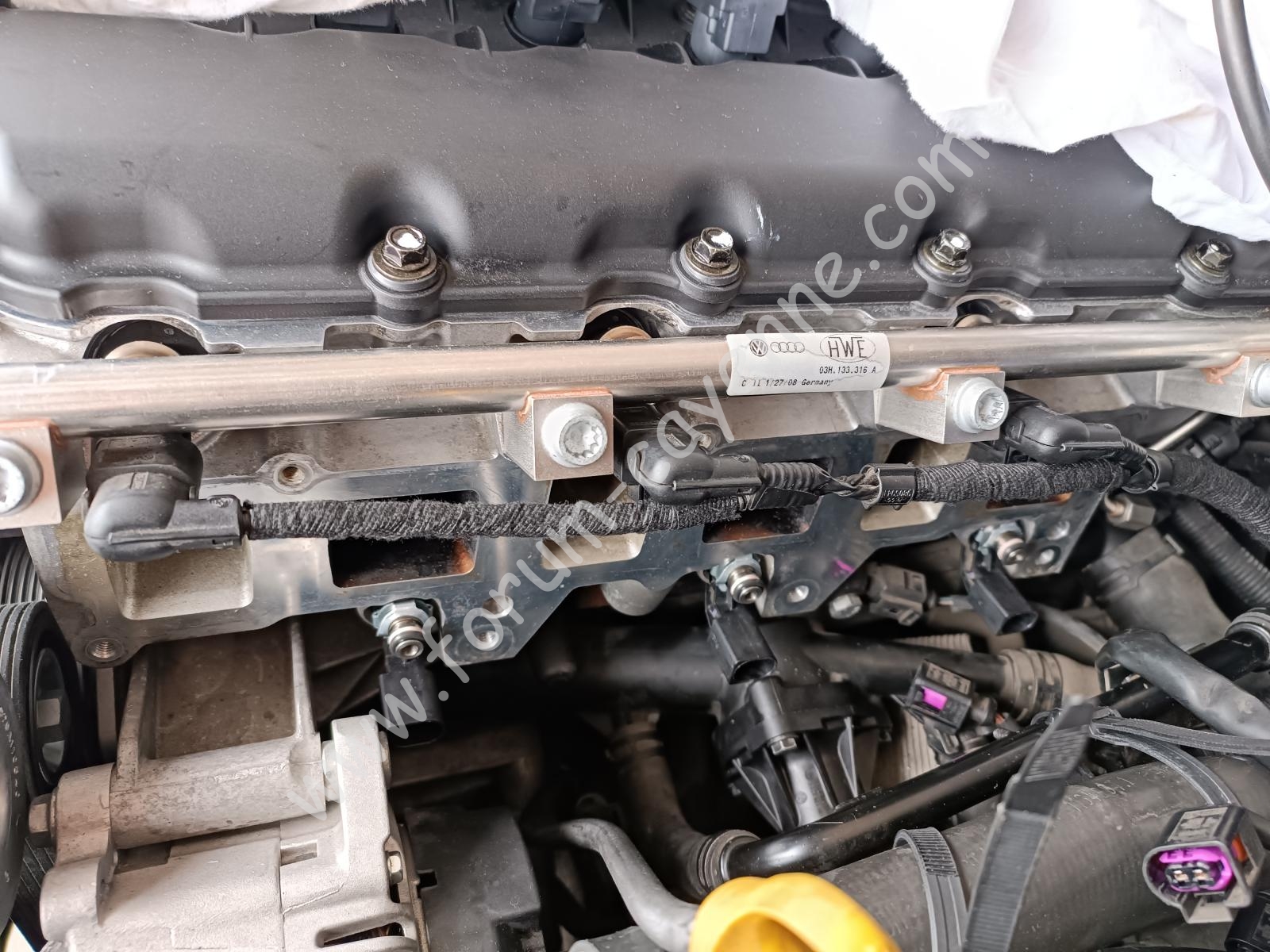

Par mesure de "sécurité" j' ai déposé le cache sous le moteur au cas ou qq chose vienne à tomber,et cela a été utile.
La seule galère est la dépose de la durite inox reliant les 2 rampes d' injection. Obligé de fabriquer une clef en 14 pouvant faire le job et ensuite se coucher sur le moteur.....C'est ce que j'ai fait mais je pense que cela m'a fait perdre 2 heures. Du coup après avoir déposé le plenum j'ai démonté la pompe haute pression et franchement ce n'est que du bonheur pour remonter la durite inox, alors je ne peux que vous encourager à déposer cette pompe pour démonter le plenum, c'est un gain de temps indéniable.
Pour la repose du plénum, seul ce n'est pas facile, je n'y suis pas arrivé et ai eu besoin de demander l' aide d'un copain.
Côté surprise, rien de grave juste 2 durites de dépression fendue que j'ai réparé avec de la gaine thermo, à voir dans le temps
Au moment du démarrage, moment de stress quand même, le moteur boîte, à cause de l'air dans l'injection mais très vite trouve son ralenti..mais voyant moteur allumé.
Passage à la valise pour supprimer codes défauts et redémarrage, et là impeccable.

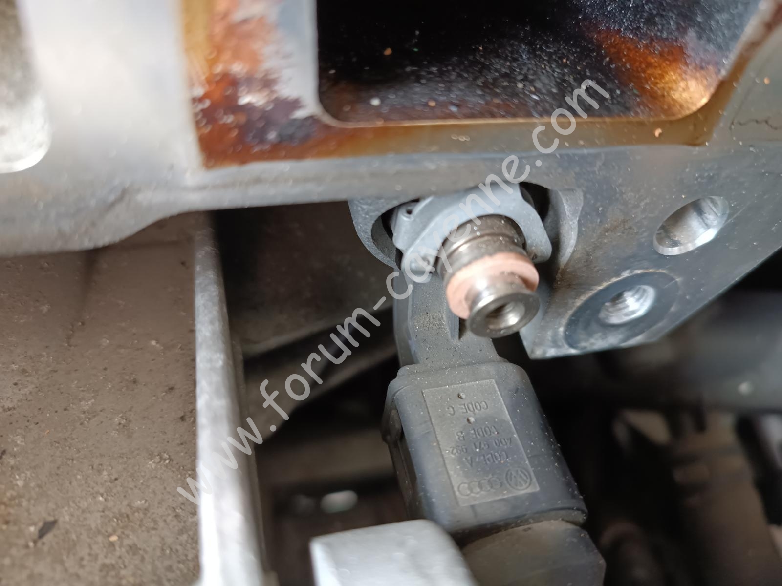

Quand tu auras démonté le plenum, tu vas te retrouver dans cette situation pour les 3 injecteurs du bas...et si tu ne les sors pas pour le nettoyer tu auras au moins les 2 joints de chaque injecteur a changer..Sur la photo il m'a que le 1er joint en caoutchouc noir .

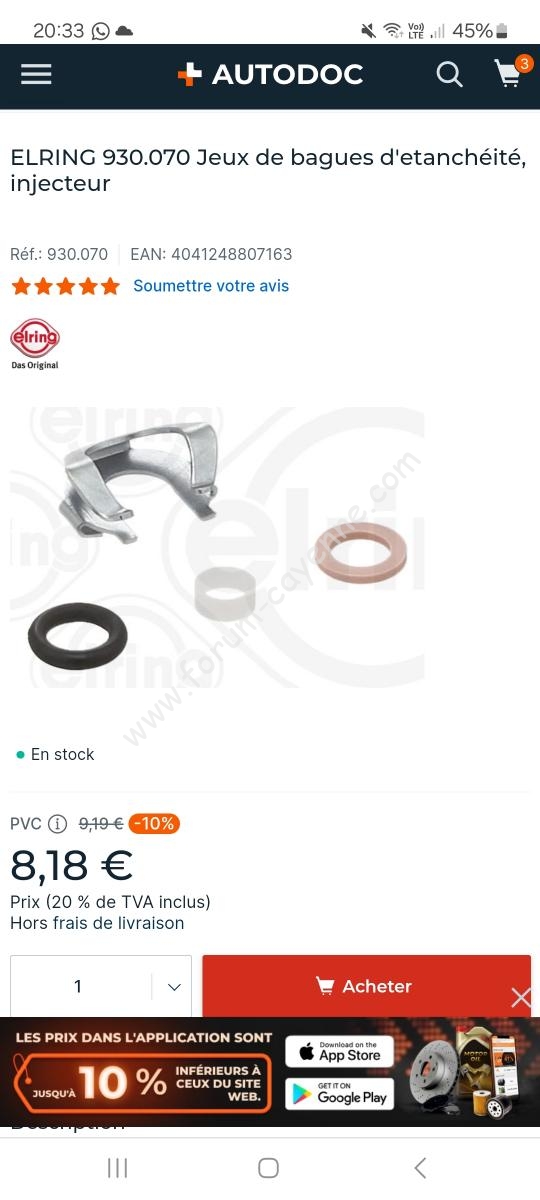

Je n'ai pas la boîte magique pour enfiler les joints d'injecteur ... je pense changer que les joints nécessaires sans les bousiller merci encore pour la photo :neutre:
Ven 21 Juin 2024, 20:44
Re se sont c'est joints pour les injecteurs du haut ? Merci
Ven 21 Juin 2024, 20:56
Ce sont ceux que j ai monté sur mon moteur.
C est la rampe du bas, celle qui pars en même temps que le plenum...C est ce qu il te faut .
