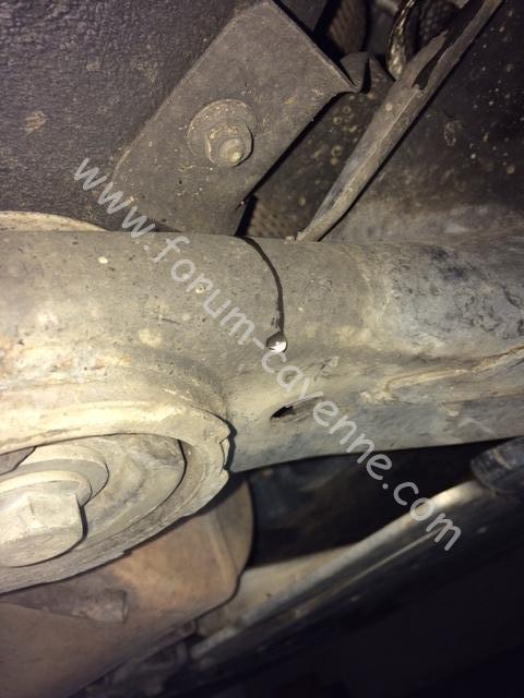

Messagepar Planetegoa » Mer 3 Mai 2017, 16:58
J'ai contrôlé l'huile et le liquide refroidissement c'est ok.
Petite précision, je ne sais pas si ça a un rapport, mais côté droit de l'eau goutte :??:

Messagepar ddada » Mer 3 Mai 2017, 19:44
Planetegoa a écrit:J'ai contrôlé l'huile et le liquide refroidissement c'est ok.
eau claire égal eau de la clim :bye:

Messagepar Planetegoa » Mer 3 Mai 2017, 20:25
Merci, donc pas d'inquiétude à ce niveau, je suppose?
