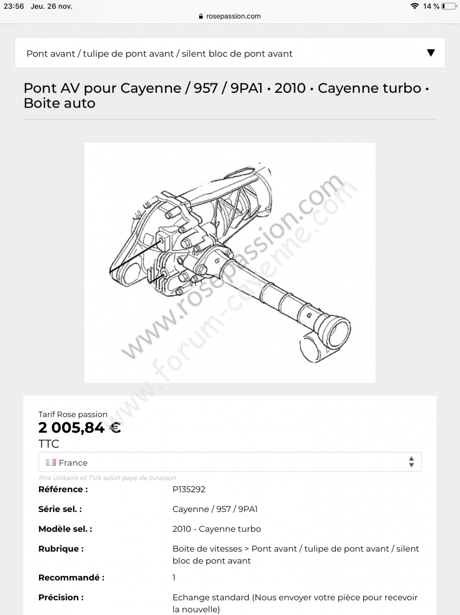

J’ai un ancien devis chez un indépendant 2950€ pour changement et vu aussi l’offre de Rosepassion. 2000€.
C’est sûr que ça pique...
Il faut que je demande à Filou si je lui envoie.

Merci David pour tes encouragements, il est vrai qu’il ne m’est pas indispensable, mais pour le coût, Marcel a raison.
Il faut connaître ses limites et progresser selon ses compétences. Je ne me sens pas capable.
L’intérêt des tutos est aussi de nous permettre d'évaluer la faisabilité selon chacun.
