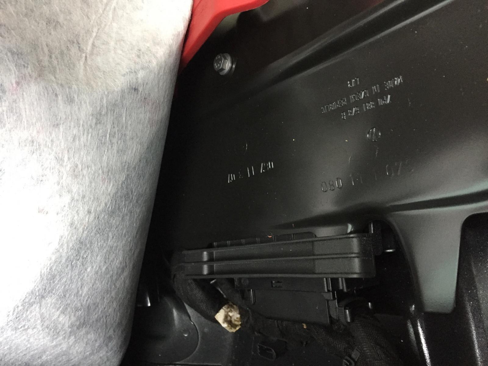

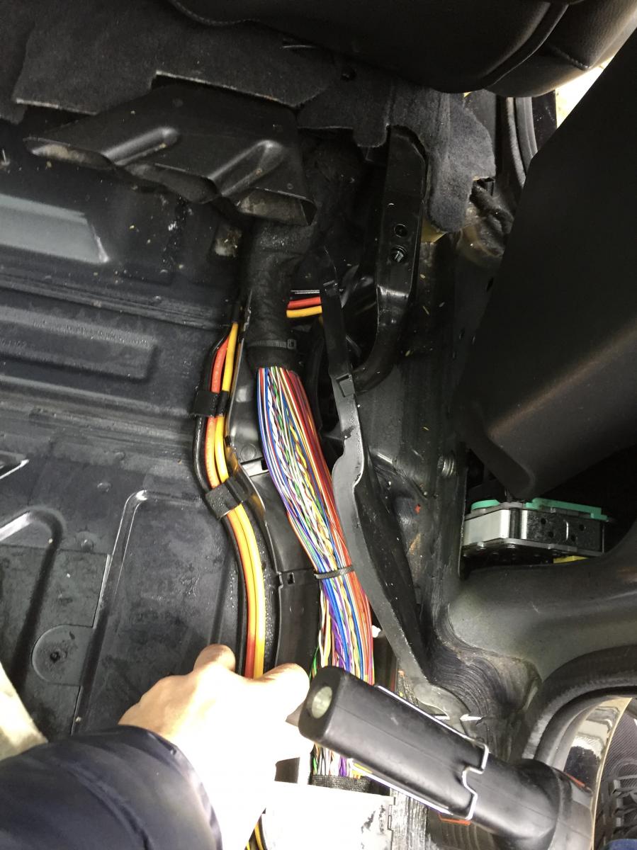

Messagepar bobol78 » Jeu 7 Jan 2021, 22:40
Bonjour, oui effectivement le mieux c’est de tout démonter, je m’y suis collé cette après midi j’ai enlevé le siège avant et l’ECU était bien en dessous fixé par un écrou de 10. Les connecteurs n’étaient pas oxydés, je ne pense pas que le soucis était à ce niveau là. Les câbles qui baignaient dans l’eau m’inquiètent beaucoup plus par contre, j’ai réussi à tout sécher mais je suis en train de remonter tout le faisceau pour voir s’il y a des dégâts quelque part.
Je bloque juste sur le siège AR je n’arrive pas à trouver comment accéder aux 2 vis de devant !
Quelques photos de l’avancée du chantier !!
Le calculateur fixé sous la tôle par un écrou de 10
Le calculateur une fois sorti, sans aucune surprise c’est du VW comme la grande majorité des pièces dans cette voiture !

La fameuse goulotte
Et son contenu (une centaine de câbles!) qui baignaient dans l’eau

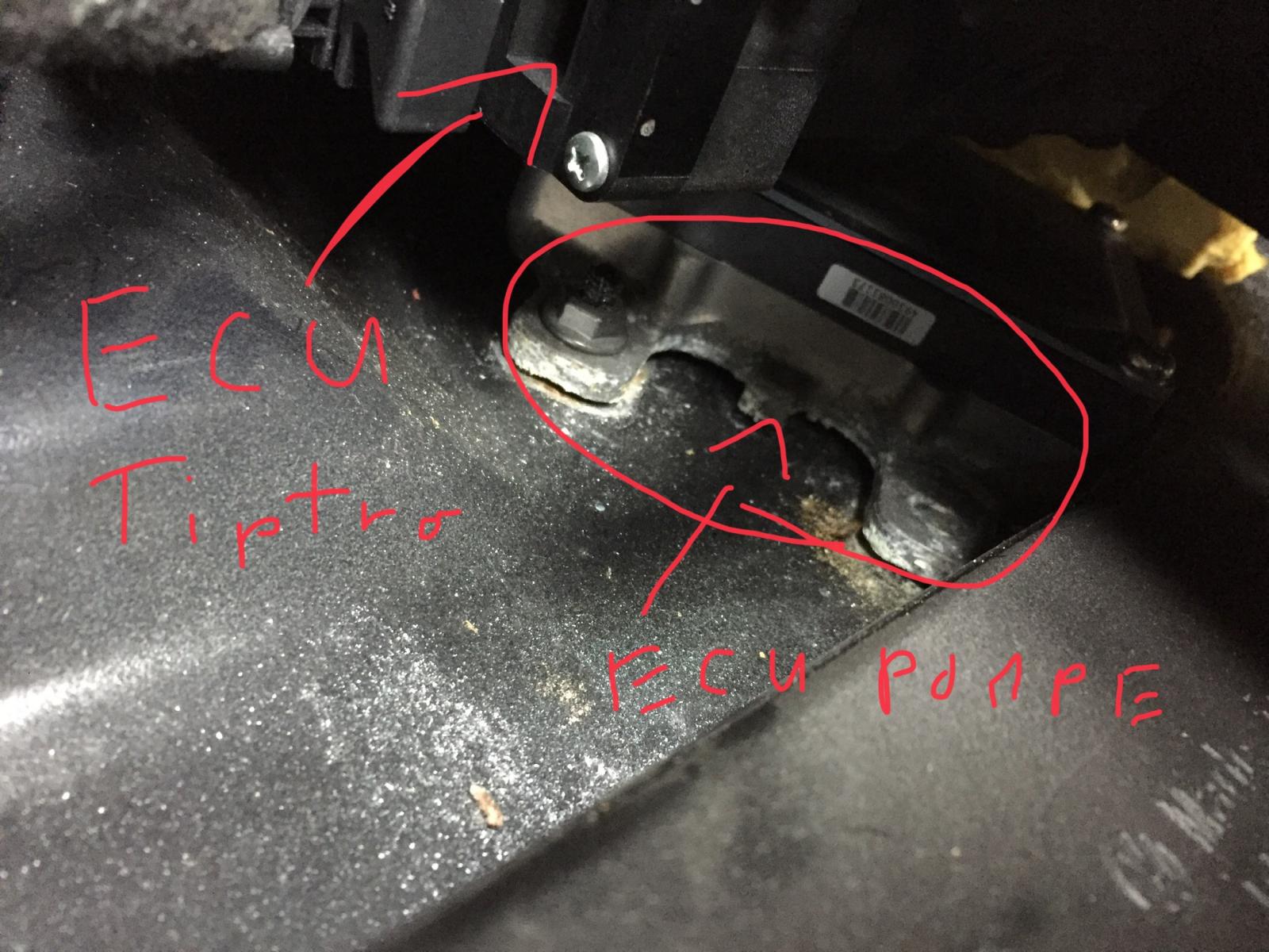

Bon j’avance quand même un peu, lors de la dépose du calculateur de boîte j’avais repéré un boîtier juste en dessous qui me semblait pas mal oxydé.
Du coup je me suis mis à la recherche de la fonction de ce boîtier pour voir s’il avait un rapport avec la transmission. Et je viens de trouver, c’est le calculateur de la pompe à huile de la boîte. Donc effectivement il y a un lien avec la boîte et lors de la dépose du calculateur de boîte j’avais pas mal tripoté son faisceau pour sécher l’eau en dessous. Alors je sais pas s’il y a un lien mais je crois que je vais quand même tenter de le sortir pour voir si je peux le désoxyder car c’est la seule pièce qui semble avoir souffert de l’infiltration d’eau.
Petite photo du boîtier en question on voit que le dessous après séchage est quand même pas mal oxydé :
Voilà je suis vraiment sûr de rien mais c’est la seule piste que j’ai, si vous avez des idées je suis preneurs !!

jetrider a écrit:Le faisceau est sur le côté gauche aux pieds du conducteur.
Pas besoin de tout démonter pour y jeter un oeil, elle est découpée autours du siege.
Attention au connecteur sur le côté de la boîte, il faut le debrancher et mettre un coup de wd40 dedans...
Salut jetrider comme je tourne en rond depuis un moment je reprend tous les messages pour être sûr de n’avoir rien loupé, comme la moquette était sèche côté gauche je ne l’ai pas soulevé pour vérifier le faisceau dont tu parlais.
Ce serait donc le faisceau qui va du calculateur vers la boîte ? Et le connecteur dont tu parles c’est bien sûr la boîte ?
J’ai du mal repérer par où passe le faisceau du calculateur, pour moi il partait vers l’arrière dans la goulotte inondée mais en y réfléchissant bien c’est pas logique !

Diagnostique: ECU boîte HS
C’est un peu violent et rapide comme diag !!
J’ai du mal à accepter ce diag car le blocage du levier est aléatoire et surtout quand il est débloqué tout marche parfaitement !
Mais bon je me prépare au pire du coup est ce que quelqu’un sait s’il fait recoder ou reprogrammer cet ECU en cas de changement ? Sur un neuf je me doute que oui mais sur un ECU d’occasion provenant du même modèle et même année ?
bobol78
