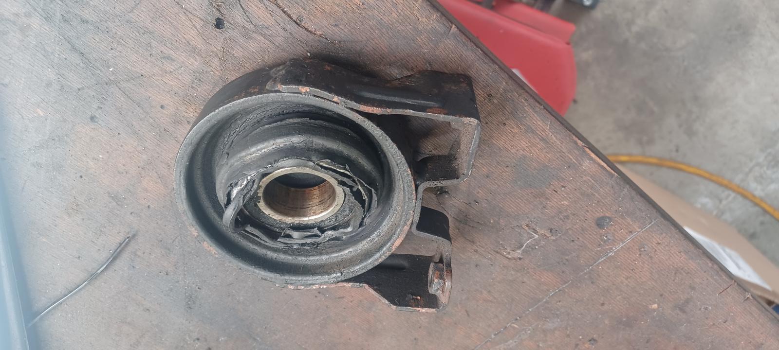

Hier, j'ai fais changer le palier intermédiaire de l'arbre de transmission chez mon indépendant attitré. 2h30 d'intervention et une facture de 530€ ttc.
J'ai pu assister à l'intervention, rien de compliqué même pour désolidariser l'arbre en deux pour sortir ce satané palier.
Il remet une coupelle neuve avec son soufflet et collier, le joint torique, de la graisse neuve et bien sur prend soin de repérer les cannelures afin que l'arbre reste équilibré.
Si J'avais un pont, je le ferai certainement. J'en ai profité pour inspecter le dessous, ras.
J'ai eu les félicitations du personnel pour le soin apporté à mon Cay (ext et int). :LOL:
Je mets une photo de la pièce usagée, il était temps bien que je n'avais des vibrations que si j'accélèrais un peu fort et en montée.

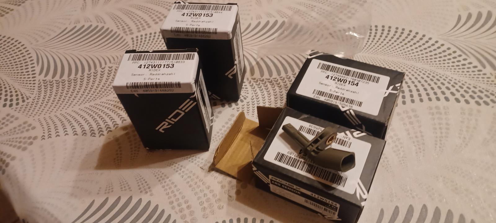

J'ai donc passé commande chez Pièces Auto 24 pour 54€/4 port compris. Je devrais les recevoir lundi ou mardi.

Capteurs ABS reçu à midi. Je les change demain matin, trop chaud chez nous cet après-midi même à l'ombre. :oops:
Je vous tiendrai au jus et je ferai quelques photos...si j'y pense ! :LOL:

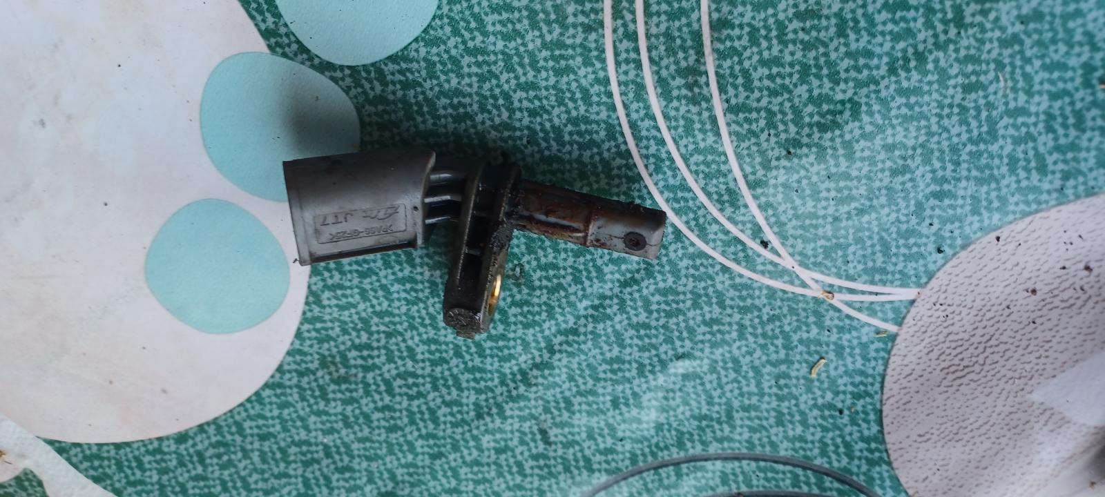

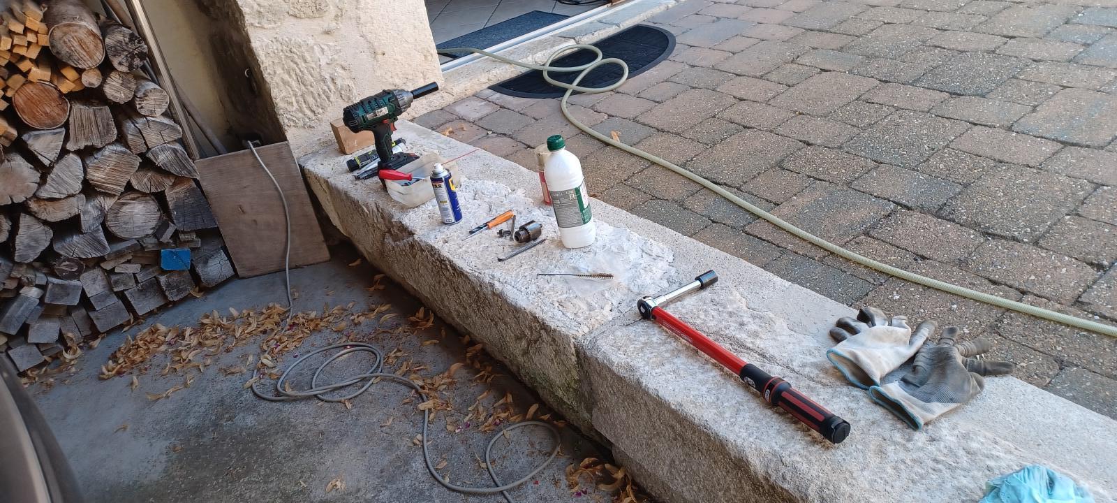

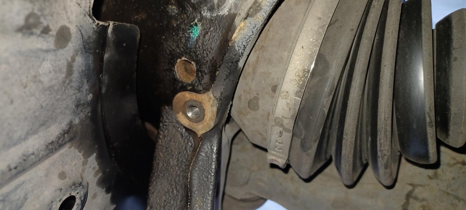

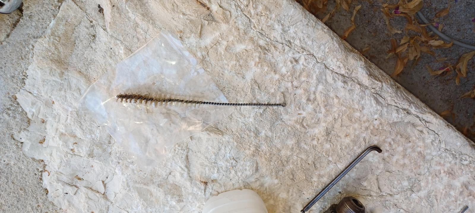

Aucun ne m'a posé de problème au démontage. J'avais mis un coup de WD40 en préventif au cas où.
Par contre ils étaient bien crades (les quatre), voir photo.
En 1er, un coup d'aspirateur pour enlever le plus gros dans le trou, ensuite j'ai pris un foret du diamètre du trou (10) et j'ai tourné délicatement à la main pour enlever la corrosion en lubrifiant avec le WD40 (sans excès). Ensuite j'avais un écouvillon (photo) qui rentrait en forçant légèrement pour finir le nettoyage.
De nouveau aspiration, un bon coup de soufflette et remontage. J'ai mis un peu de graisse cuivré sur le filetage de la BTR.
A noter, après les avoir testé au multimètre, aucun n'étaient défaillant, juste la crasse je pense qui devait donner une lecture aléatoire. Je les garderai en secours.

Les photos de l'intervention :
Les outils :
Écouvillon:
Avant:
Arrière :
Capteurs crades:

Aujourd'hui mini révision avec changement des filtres habitacle et air moteur. Une vidange (Mobil 1 en 5W30 Porsche C30) avec le filtre à huile et un bouchon de vidange acheté chez VW.
J'en ai profité pour contrôler le palier d'arbre qui va bien et les freins à prévoir cet hiver (comme les pneus). Ce sera l'occasion de refaire proprement les capteurs d'usure qui ne sont pas installés sur les plaquettes... :shock:
J'ai découvert que le panneau de soubassement arrière était cassé et tenu par 2 rilsans... J'ai un taraudage de vis et une agrafe de soubassement à refaire.
Par contre j'ai pas réussi à reset le message de "service immédiat" au tdb... je poste dans le topic adéquat.

Hello Ayrton,

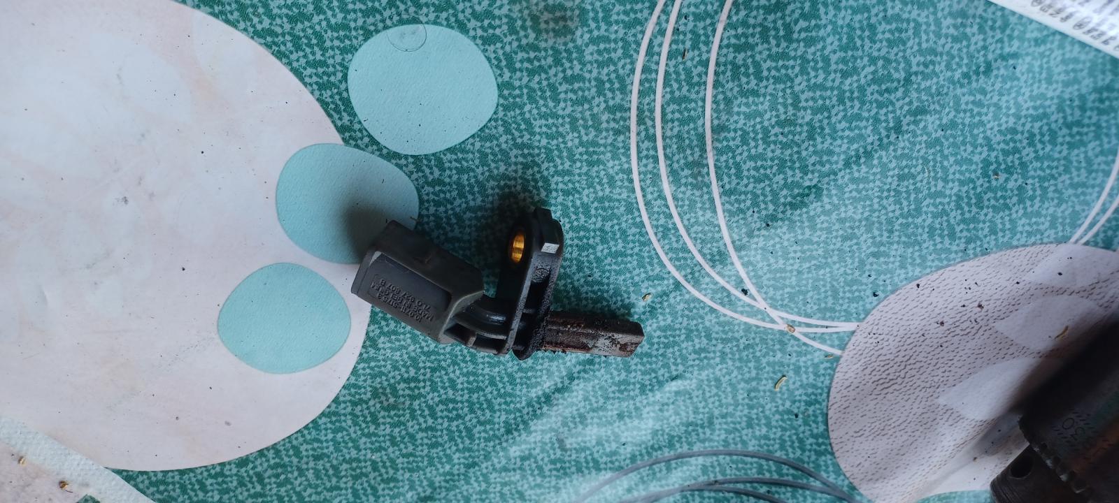

Concernant tes capteurs, vu l’état, il serait peut-être bon de les nettoyer, leur mettre un coup d’ohmmètre, et si ils sont ok, les mettre dans un coin, en cas de dépannage…
