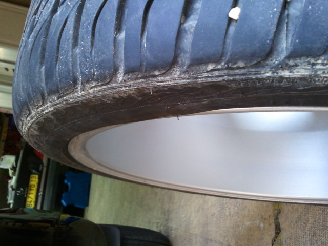

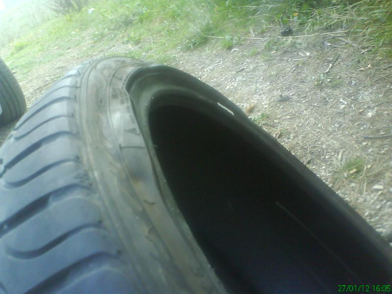

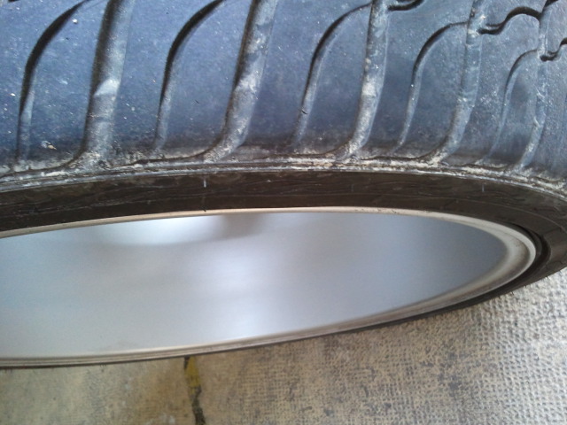

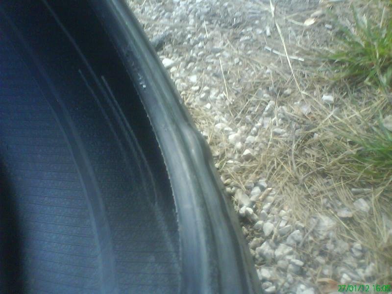

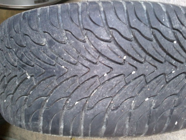

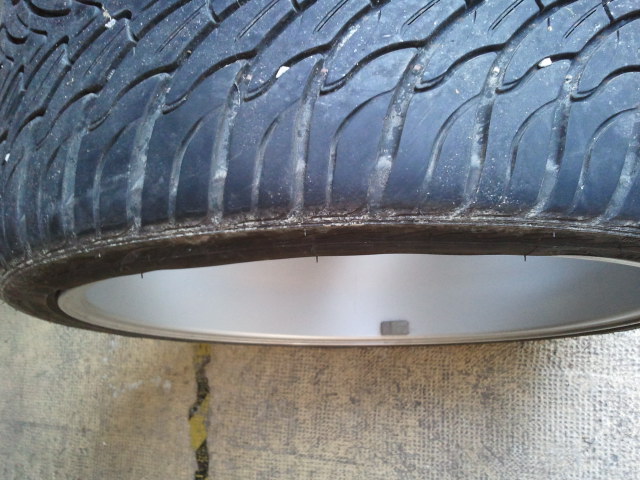

Messagepar cayenne13 » Lun 26 Nov 2012, 10:52
voilà les photos des défauts .18.42.37.jpg[/attachment]
défauts sur le1/4 du pneu
plusieurs petites déformations
Encore une petite déformation
alors qu'ils ne sont quasi pas usés !!
