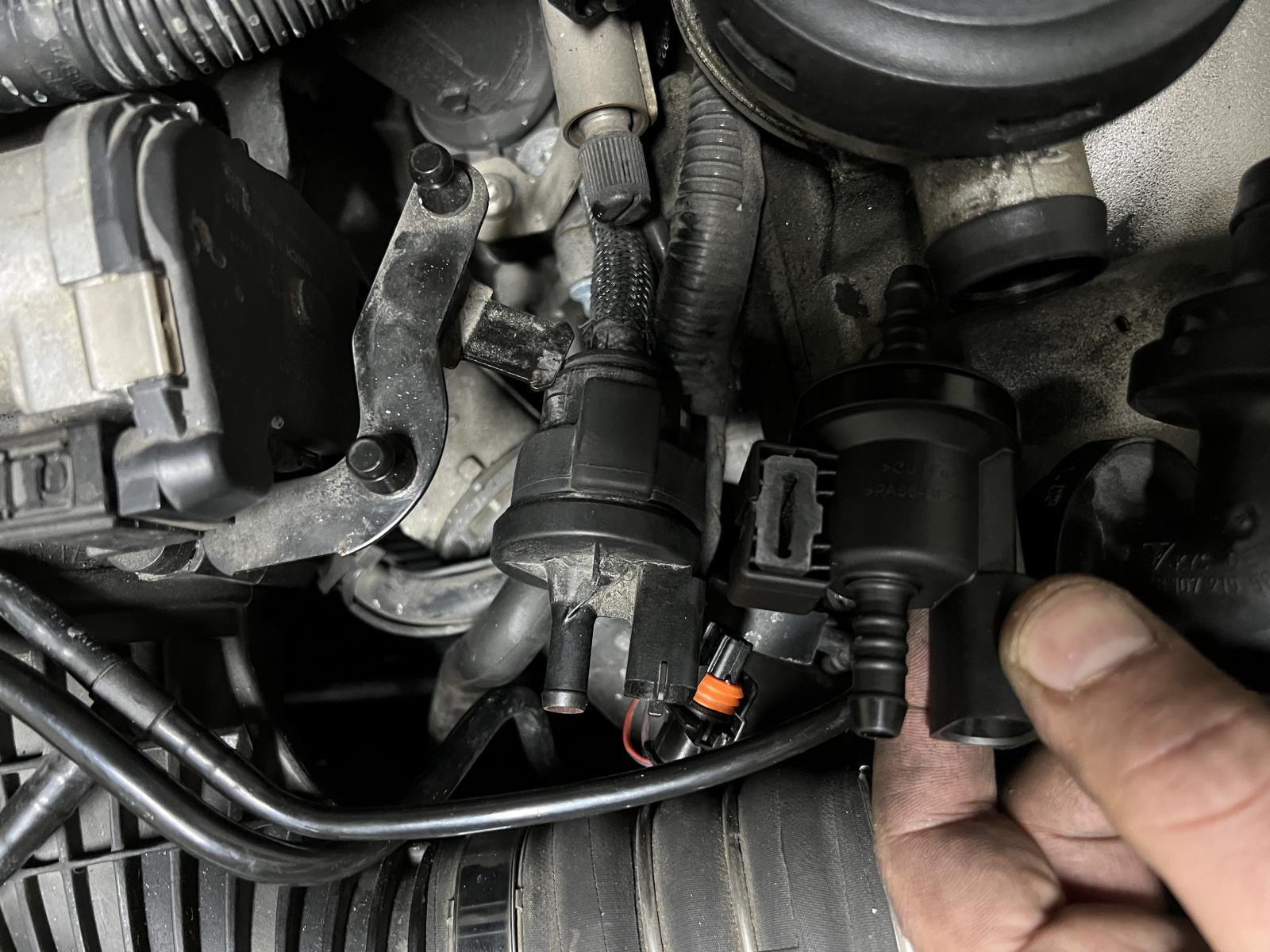

Messagepar Chantecoq » Sam 11 Jan 2025, 21:26
J’ai acheté la piece, est ce qu’il y a un sens ? La piece que j’ai (bosch 0280142431) est un peu differente de celle d’origine.
Merci.

Messagepar MACAY » Lun 13 Jan 2025, 18:11
le connecteur électrique n'a pas l'air d'être le même? peux-tu confirmer qu'il va bien ? j'ai le même problème !

Messagepar Chantecoq » Lun 13 Jan 2025, 20:46
Merci. Et donc la fleche, c’est vers le pare brise ?
Desolé pour cette question bete !

Messagepar Chantecoq » Lun 13 Jan 2025, 20:49
MACAY a écrit:Bonjour,
merci d'avance
Macay, le bosch que j’ai acheté a l’air pas mal mais le puit dans lequel tu rentres la fiche de la voiture (donc femelle) est trop profond.
J’ai donc scié le puit pour réduire la profondeur. La fiche rentre bien. Genre papa/maman ca joue bien.

Messagepar MACAY » Lun 13 Jan 2025, 21:38

Messagepar MACAY » Lun 13 Jan 2025, 21:39

Messagepar MACAY » Lun 13 Jan 2025, 21:47
Chantecoq a écrit:Bonsoir,
Je dirais plutôt la flèche pointant vers l'avant du véhicule

Messagepar Damien56 » Mar 14 Jan 2025, 10:25
Je ne sais plus :???: , la logique veut que ce soit comme dit MACAY : flèche vers l'avant.
Pour ne pas faire de bêtise : regarder le sens de la flèche de l'électrovanne d'origine au démontage et remonter la nouvelle dans le même sens.

Messagepar Chantecoq » Mar 14 Jan 2025, 10:38
Désolé j'ai pas fait de photos quand j'ai fait la modif sur mon Cay et là il est à l'hivernage, je peux pas en faire avant mars.
Hello Damien
Oui evidement !
Je n’ai pas encore demonté la piece sur le cay, mais je n’ai pas vu de fleche à ce stade !
