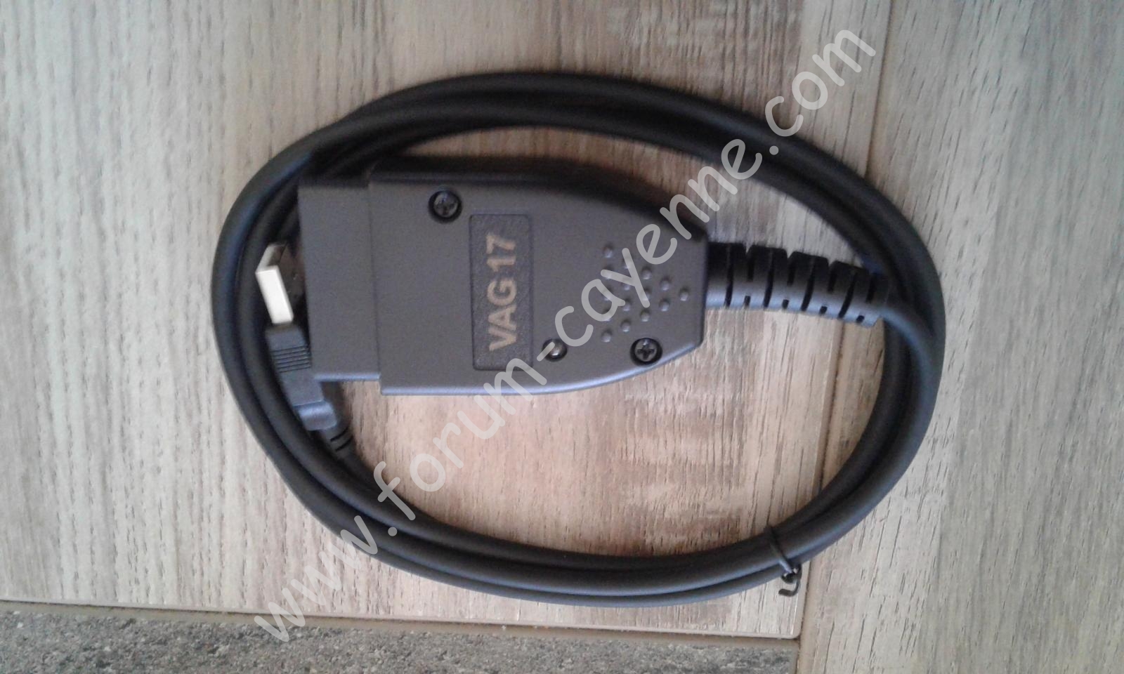

Messagepar Min's » Sam 8 Déc 2018, 11:54
CABLE VAG17
Qui a déjà fait le pontage sur un cable vag 17?
Sachant que quand on commande un 12.12 on recoit un VAG17
Min's
Messages: 773
Enregistré le: 15/07/18
Cayenne: Magnum V8 4,5
Couleur: Black
Re: J'ai acheté un VCDS
Messagepar Tazer » Sam 8 Déc 2018, 15:05
Le pontage est obligatoire si tu veux accéder aux modules.
Essaye et tu fais un retour du résultat.
Messagepar Min's » Sam 8 Déc 2018, 22:12
Tazer a écrit:Le pontage est obligatoire si tu veux accéder aux modules.
Je me lance et je donnerai un retour en espérant que ca va fonctionner :bye:
