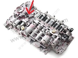

Tu pense que ça vient du tiroir ? i est neuf je l'ai acheter au garage VW près de chez moi mais c'est un échange standard, les références sur le tiroir ne sont pas les mêmes, mais esthétiquement il à l'air pareil, sinon je n'aurais pas réussi à le monter non ? il y à juste une petite partie sur le tiroir que je n'avais pas sur l'ancien, je te montrerais sur photo après. J'espère que ça vient pas du tiroir parce que sur la facture c'est écrit les pièces ne sont ni reprise ni échangées sauf erreur de notre part

Sur l'ancien piano je n'avais pas ça :

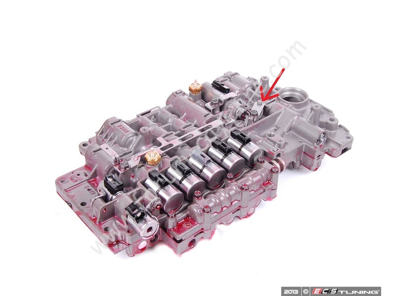

J'ai vu sur un site le même tiroir que le nouveau que j'ai acheter chez VW sauf que chez eux la partie est bouchée par une plaque en métal, moi je n'est rien pour bouchée cette partie car sur mon ancien tiroir je n'avais pas ça. Tu pense que ça peux venir de la ? En fait j'ai remonté le tiroir comme tu le vois sur la 1ère photo avec la partie non bouchée.

la pce ne peux tu pas la prendre sur l'ancien piano et la remonter sur le piano ?

les deux pianos ne se ressemble pas du tout , peut être la différence pour encaisser le couple du V10 tdi

Je pense que ton problème vient de là...Outre le fait que tu aies des ouvertures différentes, tu ne sais pas si les capteurs sont les mêmes...
Remonte l'ancien tiroir tu tiendras ta réponse...

voici un piano de S 2003 ImageImage

Sinon tu fabriques une petite plaque...Mais aucune idée de ce que cela peut induire...Vu le prix de la boite, je sais pas si je continuerais avec ce tiroir...Si ta boite n'est pas bien lubrifiée ou autre tu vas tout détruire...
Et un échange standard c'est pas du neuf...C'est de l'ancien reconditionné, en espérant qu'ils ont fait du bon boulot au reconditionnement...

De toute façon une boite avec un orifice libre qui est manifestement un passage d'huile, ça peut pas marcher....Si ça se trouve elle se désamorce quand tu passe le couple et ton convertisseur se vide...Arrête avec ce truc avant de tout cramer...
Remonte l'ancien pour voir si t'as rien bousillé d'autre...

marc antoine, mon piano est exactement comme celui sur tes photos, par contre le nouveau que j'ai acheté est exactement comme celui de la 2ème photo sans les petite plaque de fixation. Reste plus qu'a tout redémonter pour la 3ème fois j'en ai mal au bras lol. Je vais essayer avec l'ancien piano

Bon alors je viens aux nouvelles, j'ai démonter le carter pour essayer en bouchant le trou, avec le trou bouché le résultat est le même, la voiture cale. Ensuite j'ai réessayer comme jetrider me l'a dit avec l'ancien piano et la miracle elle ne cale plus, bon je n'est pas assez d'huile donc je n'ai pas fait d'essai en roulant mais de toute façon l'ancien était défectueux donc je dois en chercher un chez porsche. En fait c'est en lisant ce post que je pensais que les pianos étaient les même : accoup-boite-t9935.html
