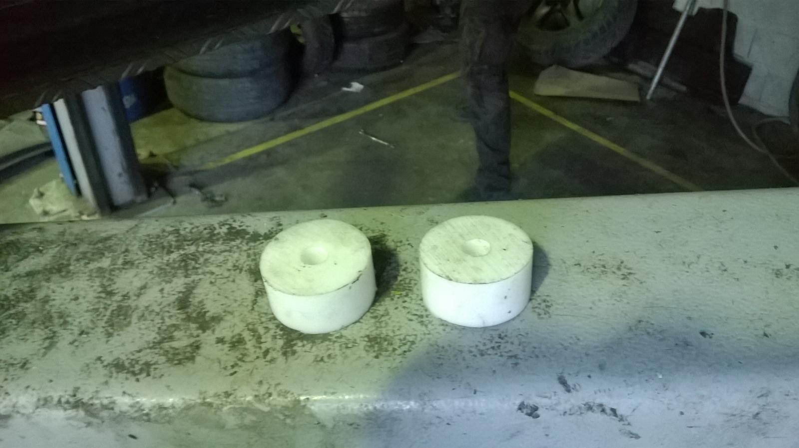

1er étape: la fabrication des cales...assez simple à l'avant, en forme de grosse rondelle que nous avons choisit de faire en téflon (comme sur certains kit tout fait), pour l'arrière c'est plus compliqué car les cales doivent avoir une forme particulière afin de s'insérer parfaitement dans la caisse. (je n'en dit pas plus, cela fait partie de la technique durement développée par sud Meca Service :win: )
Cale avant en teflon

-3 eme étape glisser 3 cales pour chaque amortisseurs avant et remplacer les vis d'origines par des plus longues (+2,5 cm)
Cales glissées entre la caisse et le bloc amortisseur
