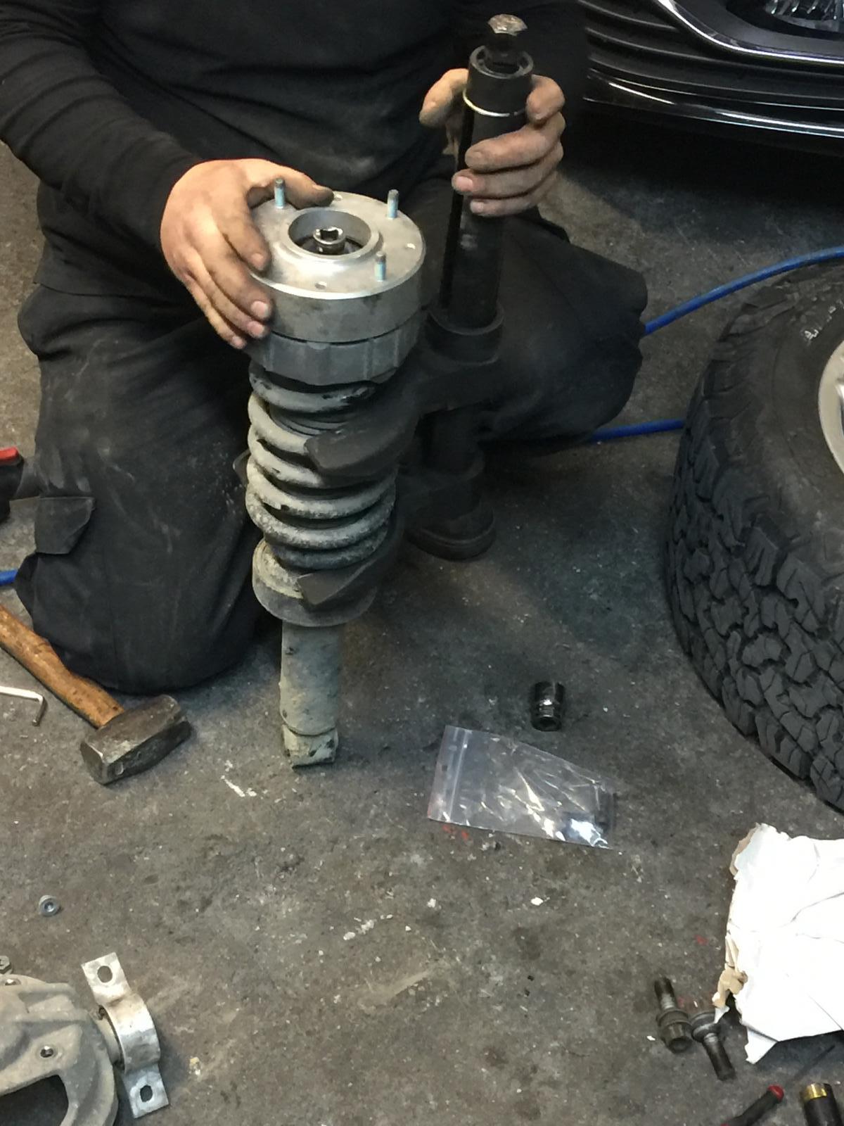

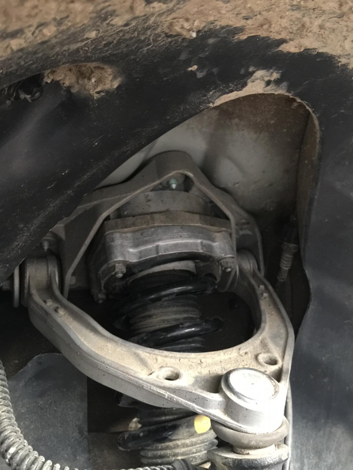

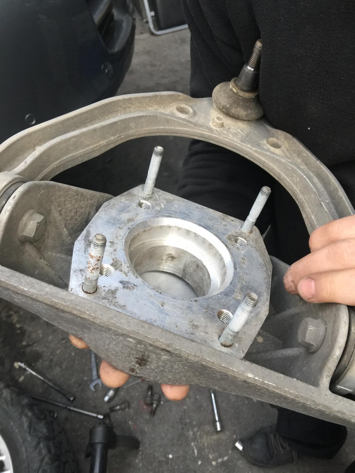

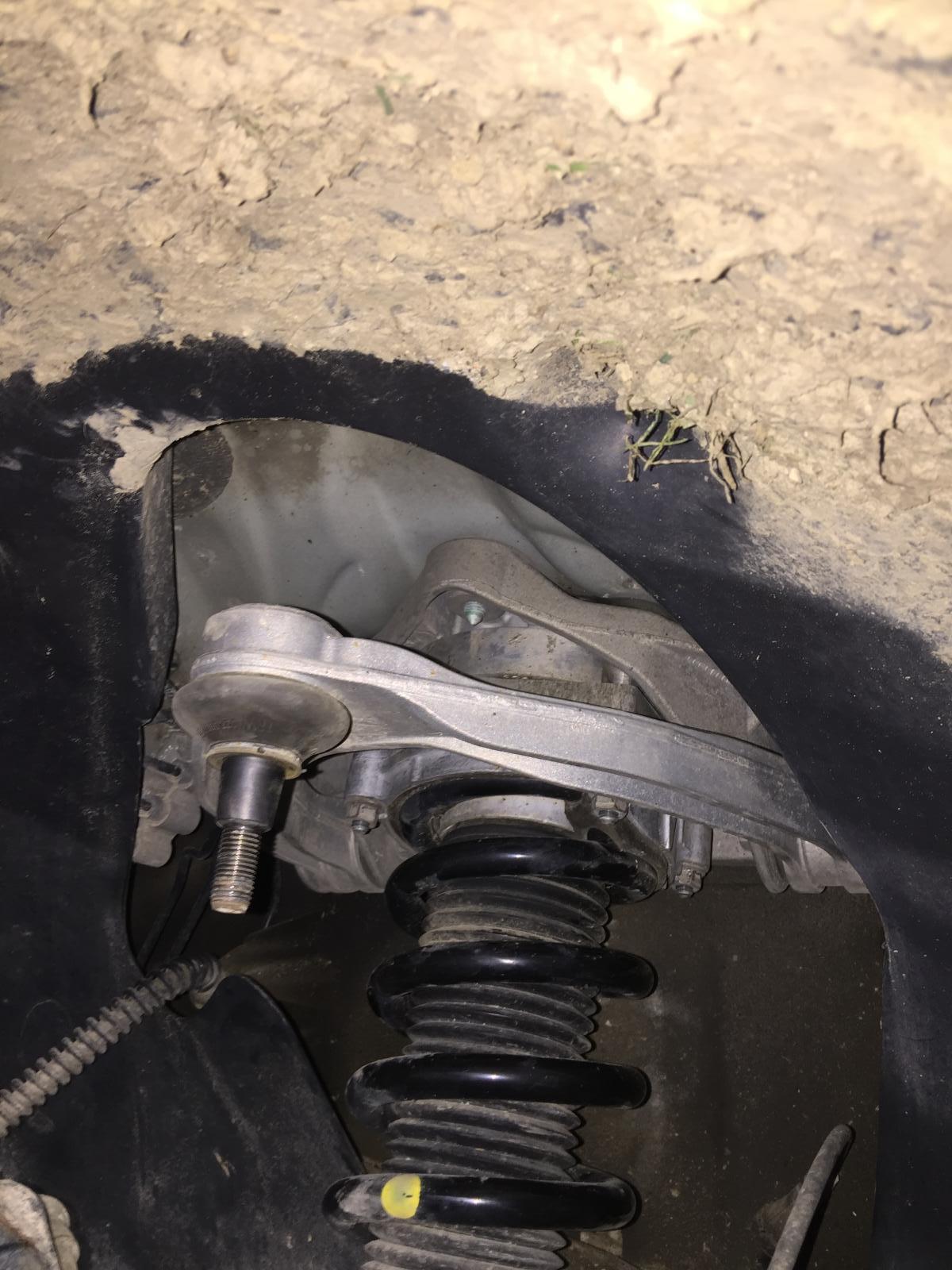

Voilà une ou 2 photos si tu regardes bien L emplacement des pièces elles viennent s’accrocher sur la tête de l'amortisseur. Donc la dureté ne bouge pas

bonjour, beau montage ca doit être costaud
