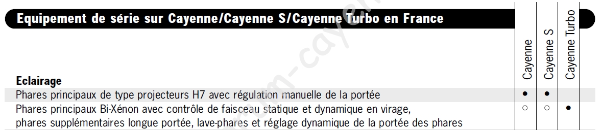

Désolé je n'ai pas été clair dans ma question. je reformule:
Dans les plaquettes commerciales (de 2007 à 2010) on a:
Donc la seule option est le bi-xenons pas le simple xenon (et c'est censé être d'origine sur les Turbo)

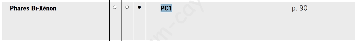

Le code option est:
Sur mon cayenne (origine france) j'ai du mono xénon c'est a dire une ampoule xenon pour les codes, réglage auto du site, halogène pour les phares et les ampoules de virage (c'est pas les phares directionnels). Mon code option n'est pas PC1 mais I8BC = Main headlamps with halogen gaz-discharge lamps & direction indicators, xenon left hand drive, ce qui est cohérent avec ce que j'ai réellement mais qui ne devrait pas exister car dans les brochures seul le bi-xenon existe.
Donc je me demande s'il a quelqu'un qui possèdent réellement des bi-xenons avec un code option PC1 sur le carnet.
Voilà j'espère que ma question est plus claire.
