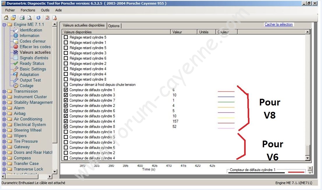

Durametric est capricieux, surtout la version 6.
Si la charge de la batterie ne s'affiche pas, c'est qu'il est planté.
Démarre d'abord le moteur et ensuite exécute Durametric.
Il est possible que se soit une ou plusieurs bobines d'allumage qui soient en fin de vie.
Avec Durametric, interroge les compteurs de défauts.
Mais surtout les compteurs de ratées.

Messagepar ecuyer » Sam 28 Juin 2014, 22:08
Dernières nouvelles.
J'ai trouvé une sonde lambda Bosch sur ebay.de (andis autoteile) au prix de 124,90 € tout compris. Commandée lundi matin et reçue vendredi matin. Une adresse a retenir.
Je l'ai installée et tout est ok. C'était bien la sonde qui était "morte".
