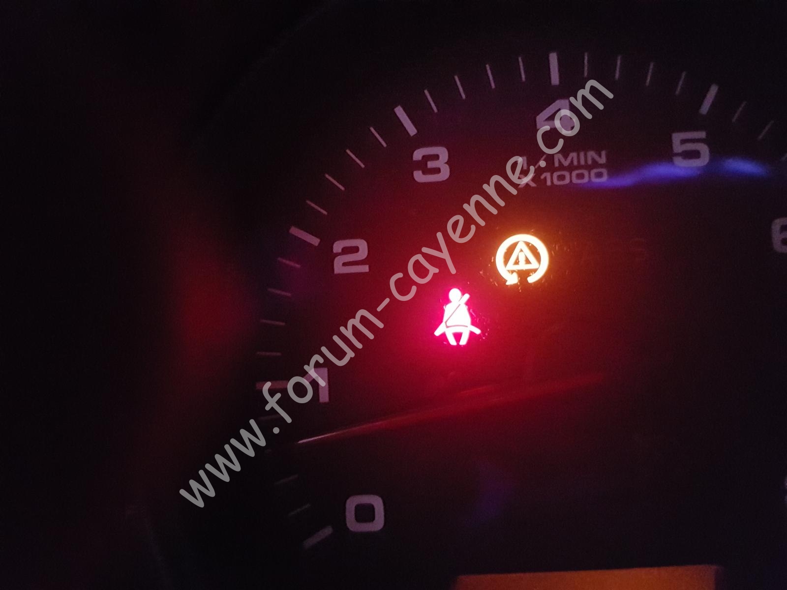

Bonjour à tous.
J'ai ce voyant qui c'est allumé.
Qu' est ce que ce voyant ( l'orange ), mon volant c'est mis de travers aussi et j'ai senti comme un flottement dans la direction.
Bizarre non ?
Merci d'avance pour votre aide, amicalement cedcayenne :wink:

Messagepar Doumez » Jeu 13 Juil 2017, 20:40
Problème PSM,
ou vérifie si tu ne l'as pas désactivé (PSM OFF) ==> allumage du voyant
Regarde dans ton manuel technique tu y trouveras déjà quelques réponses Pages 106, 108, 156, 173, 174, 175, 298, 302

Messagepar cedcayenne » Jeu 13 Juil 2017, 20:43
Ok C est grave ?
Que faut il faire ?
Merci amicalement cedcayenne. :wink:

Messagepar Tazer » Jeu 13 Juil 2017, 21:47
cedcayenne a écrit:
Je vais regarder le pcm si je ne l'ai pas désactivé mais je ne pense pas, je n'ai pas le manuel. :triste:
Le manuel est indispensable sur un Cay.
Tu en trouves chez passion auto.
Là : http://m.passionauto.com/A-20224-manuel ... -2010.aspx

Messagepar Tazer » Jeu 13 Juil 2017, 22:16
cedcayenne a écrit:En attendant je peux faire quoi :interro:
Je viens de regarder sur mon manuel, c'est bien le voyant d'alerte défaut PSM.
Tu as donc un problème là dessus.
Trouves un membre près de chez toi qui a un VCDS pour voir d'où vient le problème.
Attention en roulant sans PSM ça peut être dangereux surtout sur route mouillée.

Messagepar mavmax » Jeu 13 Juil 2017, 23:06
On dirait un problème de capteur abs.

Messagepar Tazer » Ven 14 Juil 2017, 05:43
Tu verras de suite si le PSM est simplement désactivé, le bouton est allumé quand il est en off.
Mais dans ce cas ça n'explique pas le voyant qui ne devrait pas être allumé pour une simple désactivation.
Regarde déjà tes fusibles PSM et ABS en t'aidant du lien de Cayann, s'ils sont bon et que le bouton PSM est bien sur on, tu as un problème certain.
Messages: 14279
Re: Voyant allumé help
Messagepar Tazer » Ven 14 Juil 2017, 05:45
mavmax a écrit:On dirait un problème de capteur abs.
Oui mais dans ce cas le voyant défaut ABS serait aussi allumé. :etrange:

Messagepar jetrider » Ven 14 Juil 2017, 09:20
Est ce que tu as tapé un trottoir ou autre?
Messages: 4897

Messagepar cedcayenne » Ven 14 Juil 2017, 09:50
cayann a écrit:Bonjour, tu trouveras le manuel en ligne ici
http://www.flat69.fr/documentation-pors ... Macan#menu
Messagepar cedcayenne » Ven 14 Juil 2017, 09:51
Oui pas de voyant abs allumé

Messagepar cedcayenne » Ven 14 Juil 2017, 09:53
Tazer a écrit:Tu verras de suite si le PSM est simplement désactivé, le bouton est allumé quand il est en off.
Après vérification du bouton psm et fusibles tout est ok :oops:

Messagepar ddada » Ven 14 Juil 2017, 12:13
cedcayenne a écrit:
Bonjour à tous.
Bizarre non ?
ça ce n'est pas normal, il y a un problème au niveau du train roulant avant, vérifie le niveau d'huile de direction, ensuite le mieux est de mettre le véhicule sur un pont et inspecter le tout, le mieux et le plus rapide, va à ton centre de contrôle technique et demande à ce qu'il vérifie le train avant :bye:
