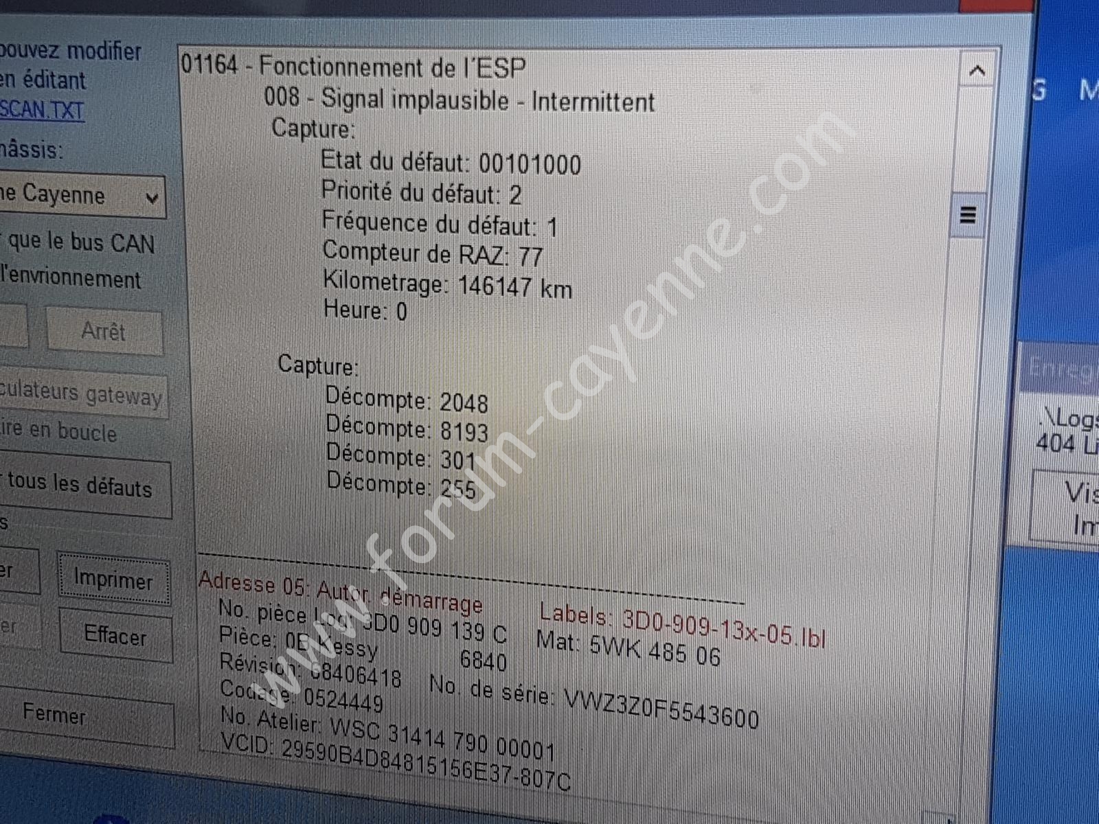

Messagepar cedcayenne » Dim 16 Juil 2017, 13:36
Petit retour du vcds dans un 1er temps je remercie jolosc pour sa disponibilité et pour avoir mis le vcds pour regarder ce qui est en défaut.
donc au vcds ça indique 2 défauts voir photos.
Tout était effacé mais le volant est toujours de travers donc après discussion avec jolosc c'est un problème de parallélisme ou un écrou qui a bougé du au changement des paliers des triangles inférieurs que j'avais fait faire auparavant et géométrie 3D, en espérant que ça soit vraiment ça. encore merci jolosc au plaisir :wink:
Amicalement cedcayenne :wink:

Messagepar Jose » Dim 16 Juil 2017, 17:12
Le problème du volant de travers, c'est le parallélisme (géométrie).
Du à coup sur aux changements effectués sur les triangles.
Soit un des deux boulons n'a pas été serré, soit ça n'a pas été fait correctement, dans les deux cas ne roule pas comme ça, tu vas bousiller les pneus.
Il est possible aussi que ton angle de braquage en erreur , soit dû à ce même soucis.
