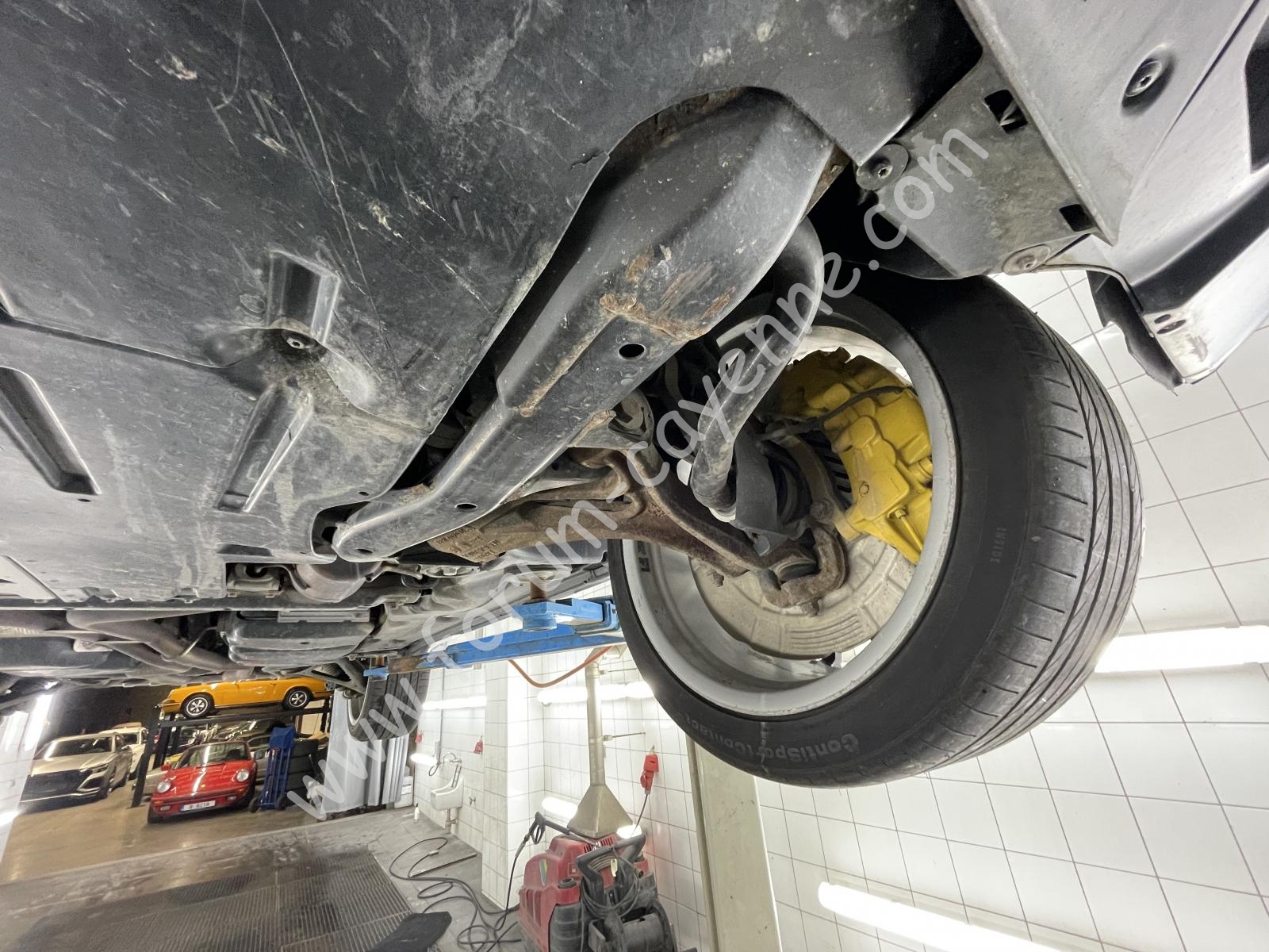

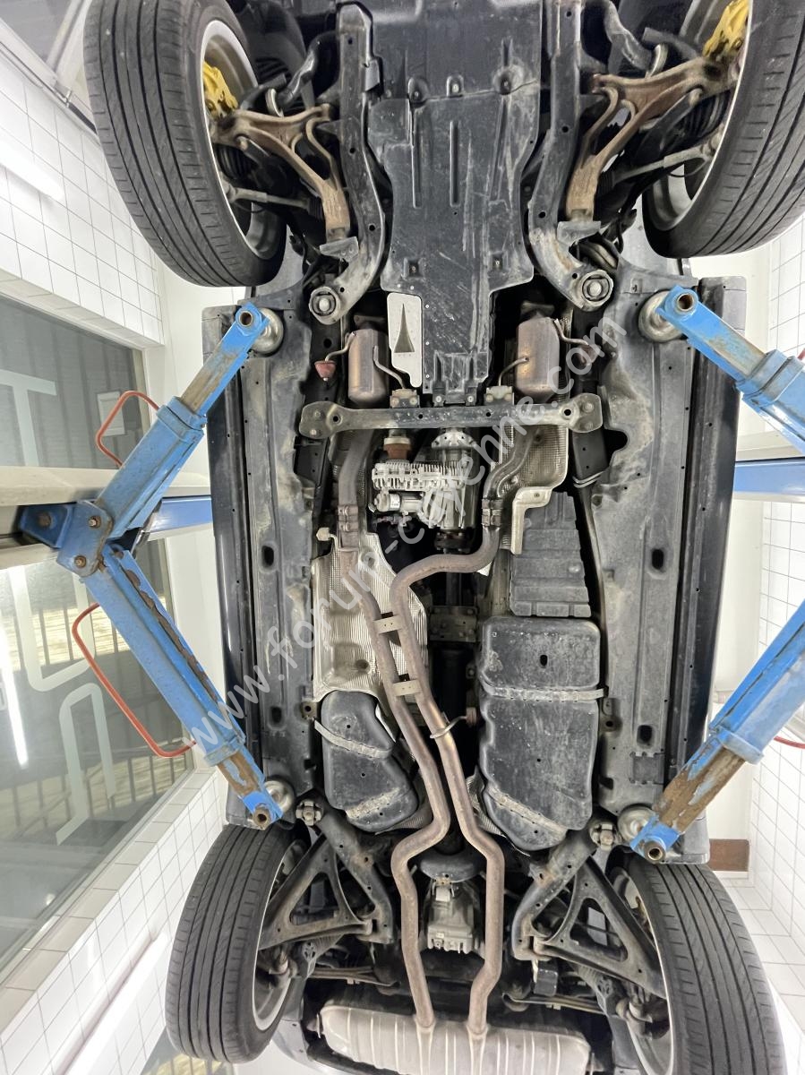

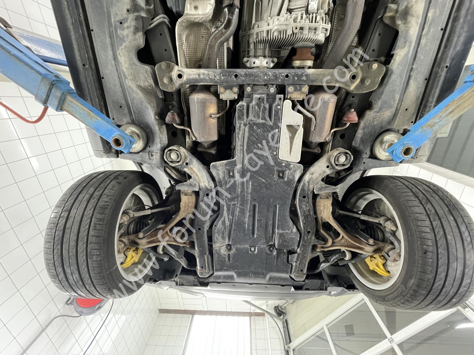

J’ai remarqué sur les photos (ci-dessous) du soubassement du véhicule deux accros, sur ce qu’il me semble, être la barre stabilisatrice.
Que pouvez-vous me dire là-dessus ?

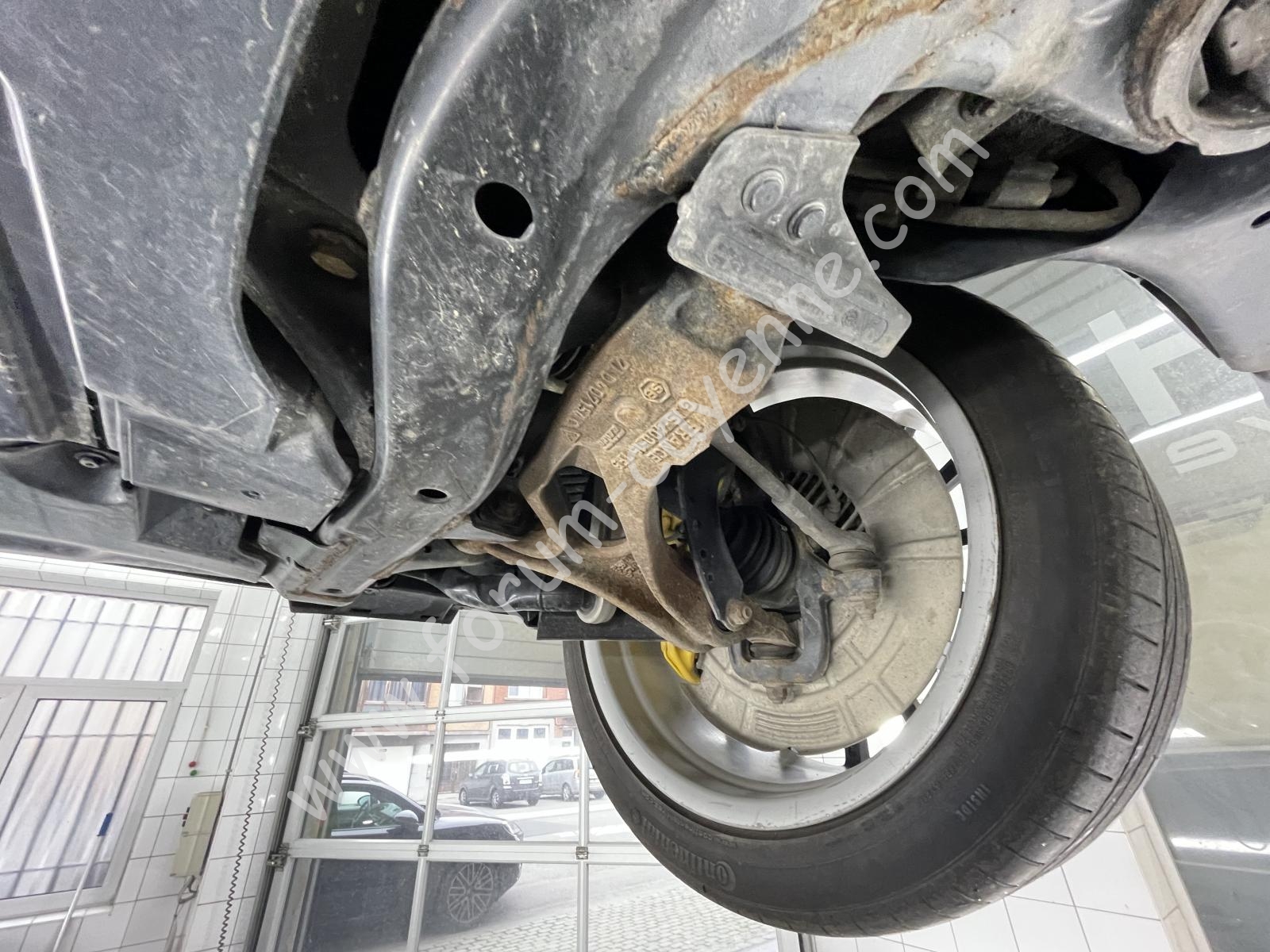

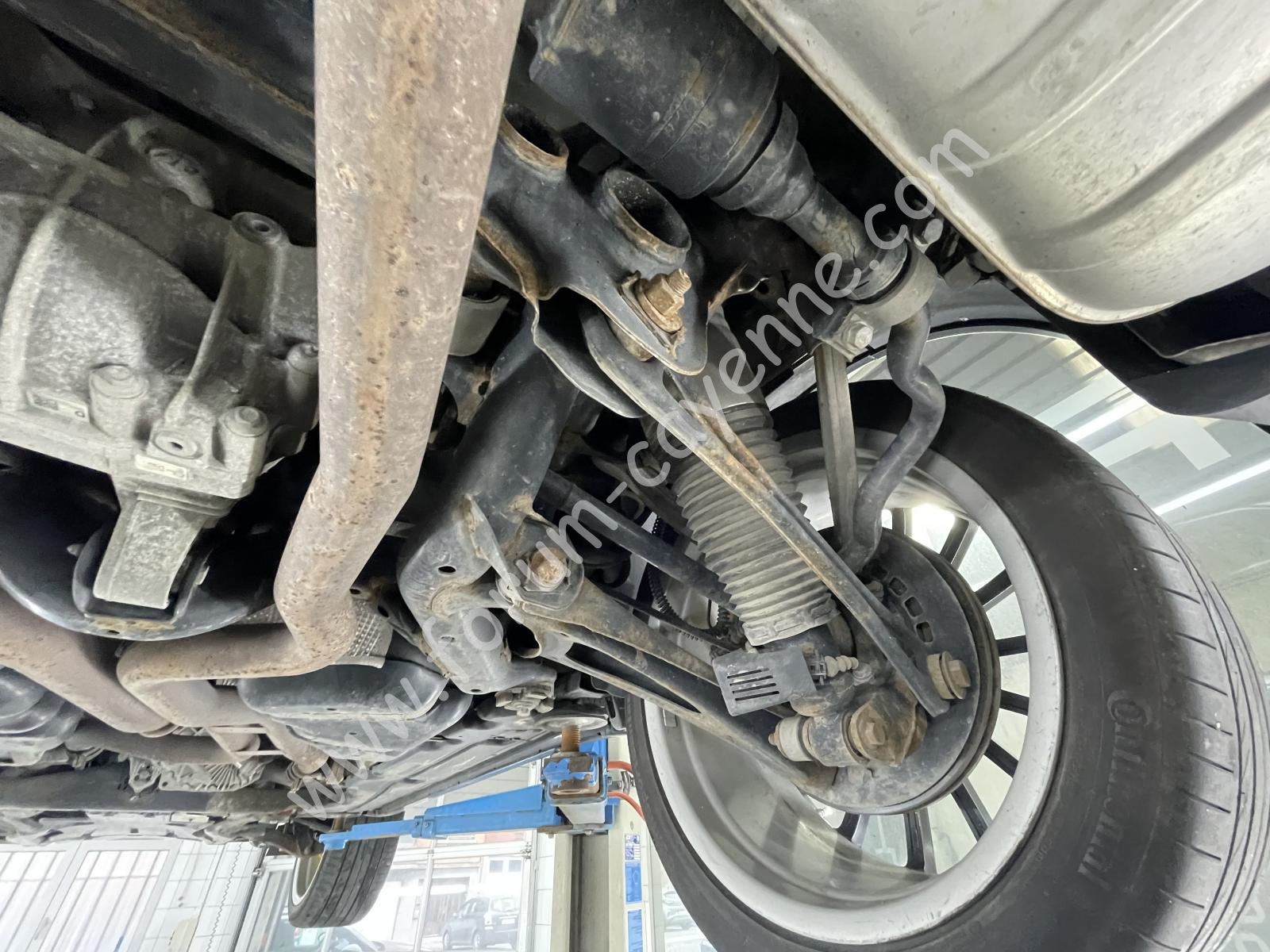

Sinon on voit que c'est un véhicule belge, il a pris le sel des routes en hiver, les bras de suspension sont rouillés.
Un bon nettoyage cryogenique du châssis pourra nettoyer tout ça.

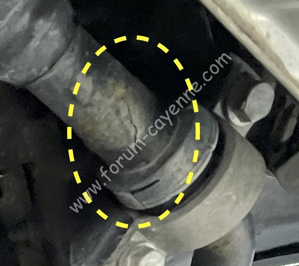

Voici les photos des deux 'accros' que j’ai remarqué au soubassement du véhicule.
Il me semble, être la barre stabilisatrice.

Incroyable :shock:
C'est la barre anti roulis effectivement, mais tu as le PDCC sur le véhicule donc la barre est active.
Ça doit coûter bonbon à remplacer.
La barre est morte sur les photos.

Vu l'état des triangles, je serais surpris que les silent blocs soient en grande forme.

Un contrôle Porsche ne laisse pas passer une fissure pareille c'est étonnant tout de même

C'est vrai, bien vu MA, étonnant vu l'état de la barre anti roulis.

Les photos peuvent parfois être trompeuses.
J'attends un retour du garage sur ce point.

Marc-Antoine a écrit:Un contrôle Porsche ne laisse pas passer une fissure pareille c'est étonnant tout de même
Sinon, sur le reste, quelle serait ton analyse ?

Si tu as de bon retour sur cette barre anti roulis, fonce.

Barre anti roulis 4000€
Freins céramiques 15000€
Vue l'état du dessous tout est mort au niveau des trains roulant(triangles etc..).
Bref passe ton chemin bientôt de gros ennuis à prevoir.

Je rejoins la troupe (je trouvais le prix un peu haut) mais avec la barre du PDCC dans cet état, c'est fichtrement intriguant.
