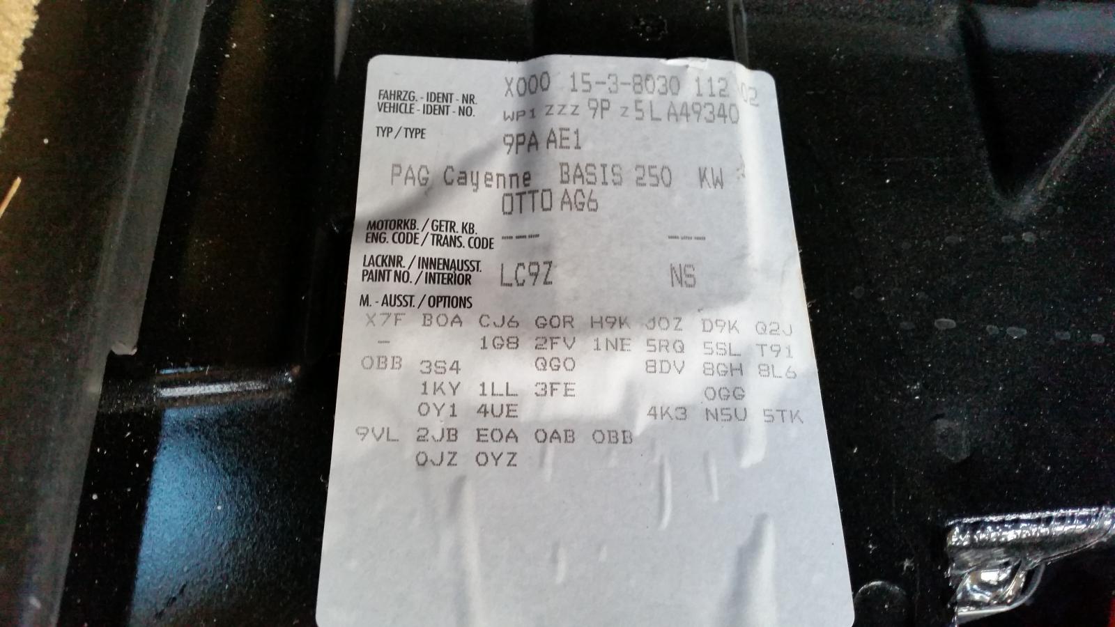

Bonjour je mets une photo pour savoir si j'ai l'option volant chauffant

Regarde dans le guide d'achat de Cayann, il y a aussi la liste de codes option :wink:

Il est combiné avec le pack sièges chauffants électriques a mémoire je crois .

Ici
Re: volant chauffant
Sam 27 Déc 2014, 22:13
Bonjour j'ai bien l'option mais il ne se déclenche pas

bonjour
ou puis je trouver cette étiquette
merci
