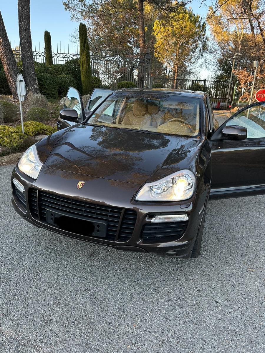

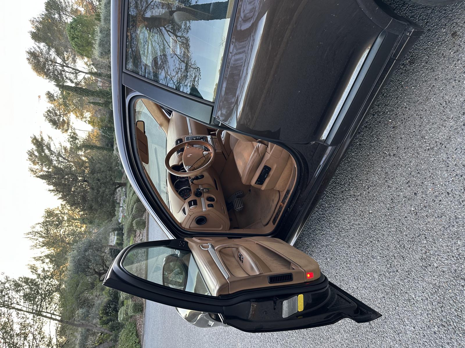

PS : voici des photos

D’aspect, il a une bonne gueule! Français ou étranger?
Re: Voici l’arrivée de mon premier Porsche Cayenne 957 GTS
Dim 9 Fév 2025, 19:14
Oui je le trouve magnifique !
Si je ne dis pas de bêtise l'extérieur est Macadamia et l'intérieur Havane en cuir et alcantara :)
Il est d'origine Porsche Monaco, c'était une première main :)

Belle couleur !
