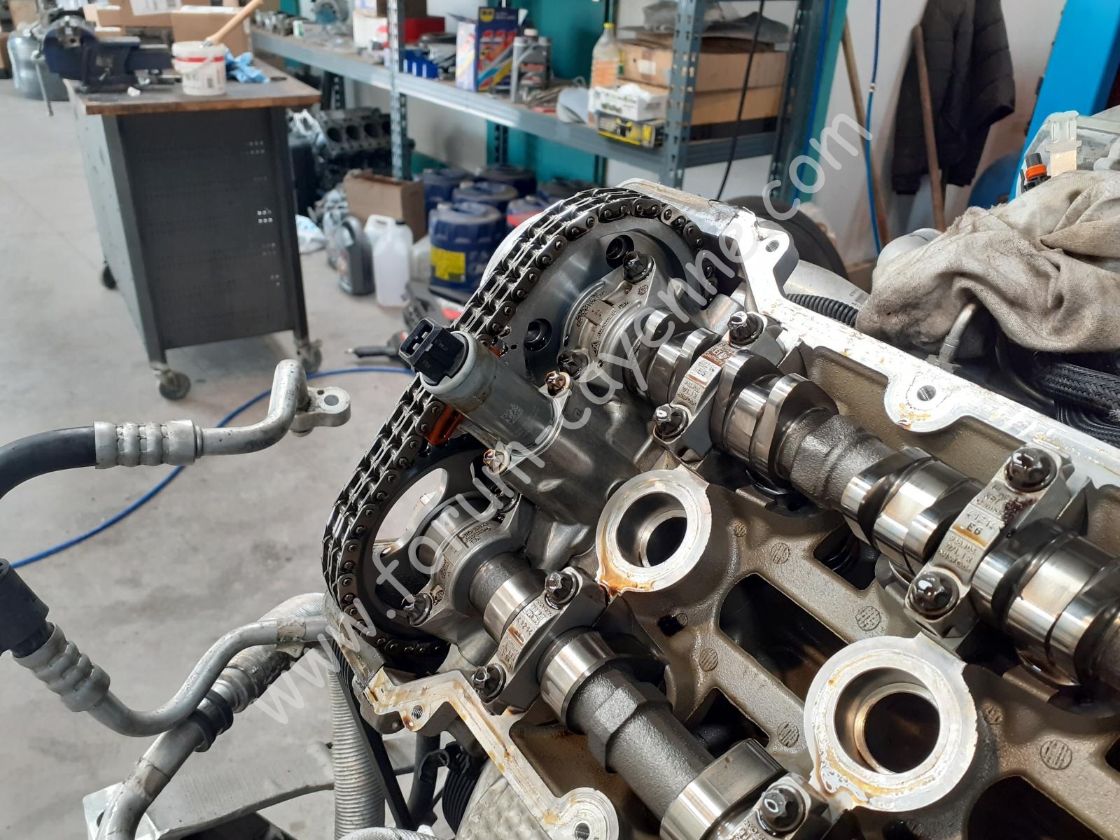

j'ai trouvé le probleme des vis de variocam de 958 v8 et turbo de 2010 à 2012
je viens de changer les 8 vis sur une panamera turbo .
en gros c'est simple, vu que ces vis sont en alu elle ne sont pas serrées , c'est un truc de dingue :mur: :mur: :mur:
donc faite vite changer ces vis si vous possédez un de ces modèles au risque d'exploser le moteur :??:

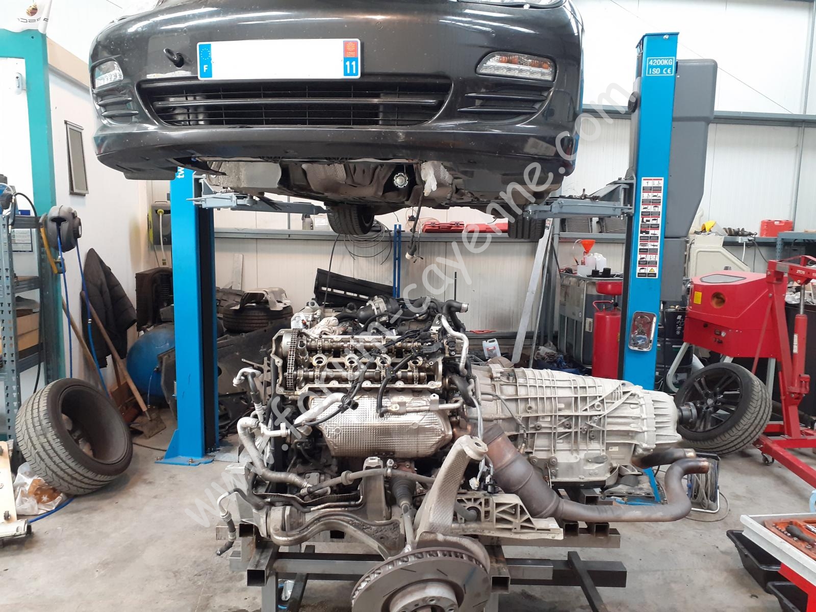

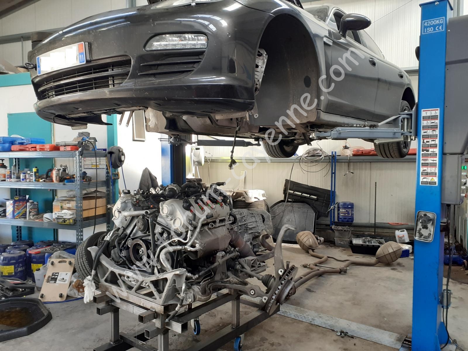

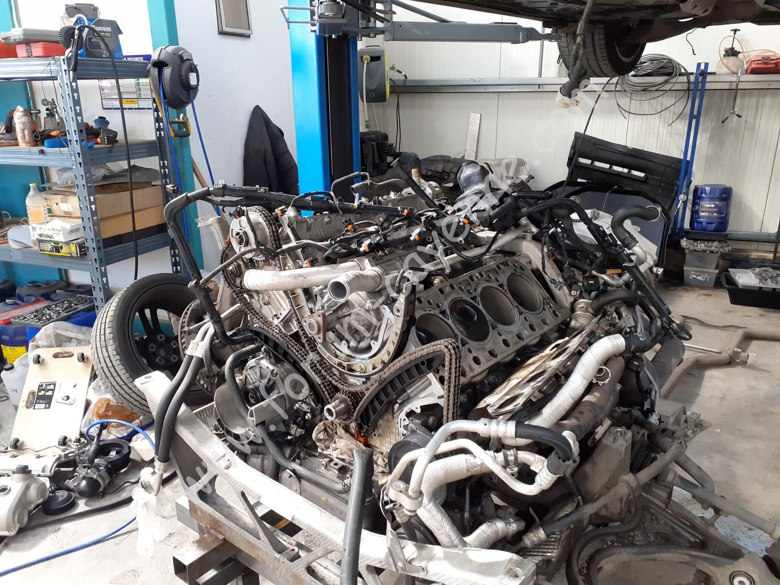

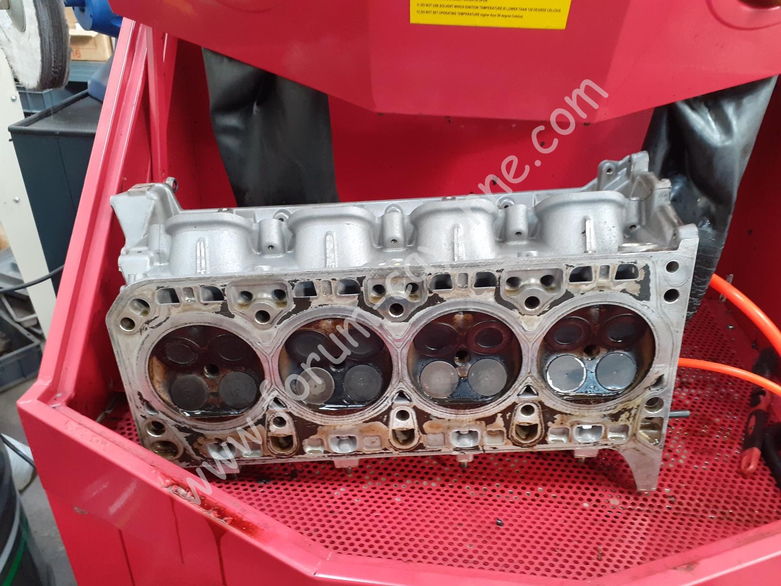

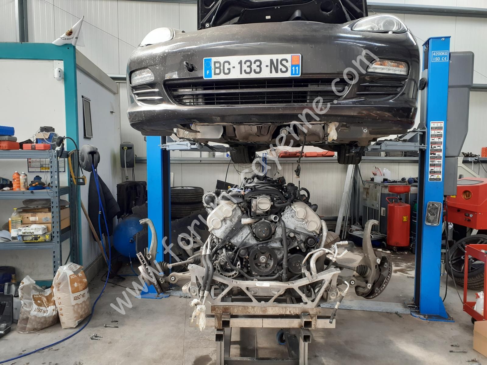

Messagepar filou27 » Ven 22 Mai 2020, 19:04
dépose moteur d'une panamera 4S, 2012 et 90 000 km pour casse des vis variocam .
pour info, chez porsche dans ce cas ils n'ouvrent pas, ils changent le moteur , tarif pour ce modele 34 000 € :mur:
le moteur n'est pas explosé , les culasses sont parties en révisions .

Messagepar engineman » Ven 22 Mai 2020, 19:39
Il y a que les soupapes qui ont morflé ?

Re: vis variocam 958 v8 et turbo
Messagepar filou27 » Ven 22 Mai 2020, 22:58
engineman a écrit:Il y a que les soupapes qui ont morflées ?
à première vu non , mais j'ai envoyé les culasses en vérifications , les pistons n ont rien .
Messagepar JML6364 » Lun 25 Mai 2020, 23:15
D'après ce que j'ai vu de mes yeux chez Filou, c'est juste une question de matière des vis.
Les vis incriminées sont en alu, ne pèsent rien certes, mais empêchent un couple de serrage correcte, sans casser un jour ou l'autre comme du verre. Des vis acier (Inox) ou en titane, auraient fait l'affaire, mais en alu, c'est la catastrophe assurée.
Messagepar sebastien.bo » Mer 3 Juin 2020, 21:43
Et pourtant, je pensais quelles cassaient car trop serrées en usine. C'est un problème de serrage que parle la note technique Porsche... je pensais pas à l'inverse. Surtout que je n'ai retrouvé aucune vis entière dans le moteur !
Par ailleurs, c'est une passion sur le 4.8 V8 : serrage, desserrage, serrage au couple, puis serrage angulaire.... rien de mieux pour bousiller les vis, et il est impératif de les changer à chaque démontage !

Messagepar filou27 » Dim 14 Juin 2020, 10:14
moteur réparé , elle retrouve son propriétaire mardi .
bon franchement à conduire je n'aime pas trop , chacun son truc :fume:
