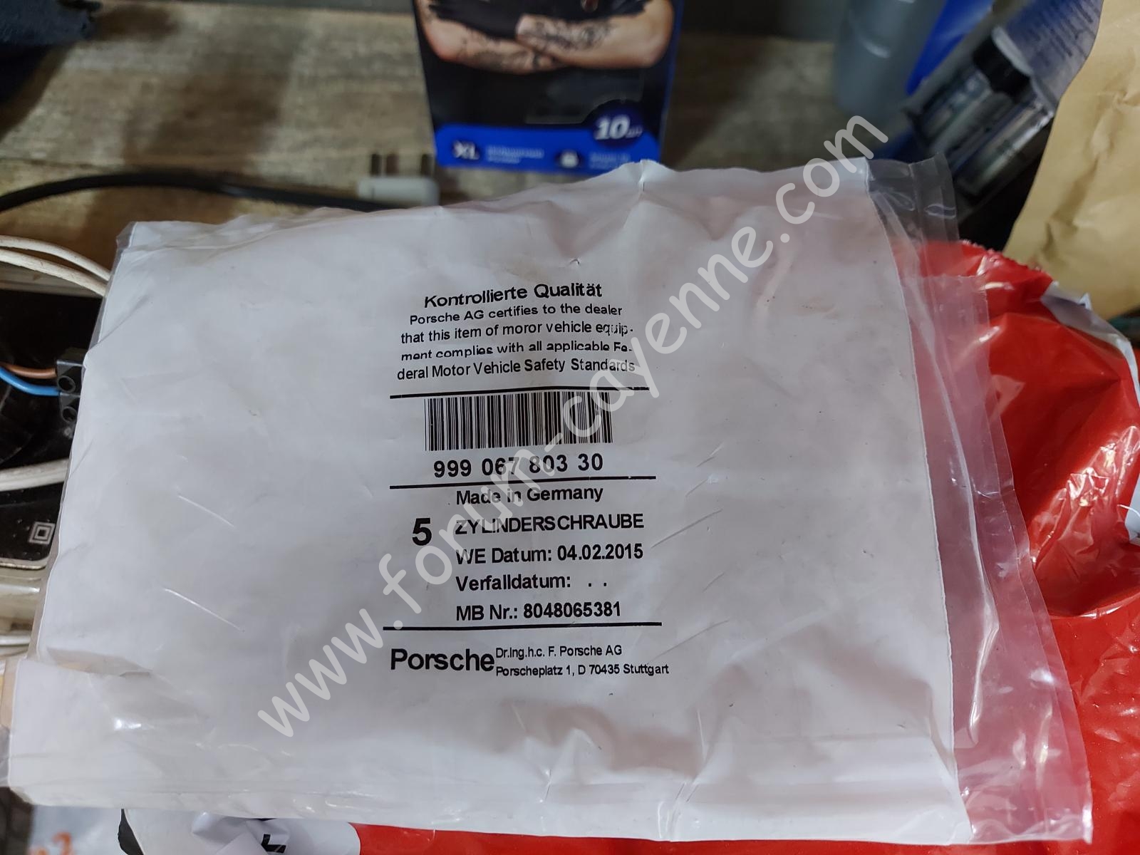

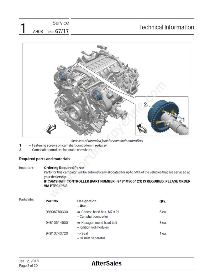

Re: vis variocam 958 v8 et turbo
Messagepar Aeroaddict » Mar 27 Oct 2020, 11:46
J'ai termine mon petit travail de recherche et il semble que les nouvelles vis sont referencees chez Porsche dans cette note technique, il s'agit bien de M7 comme l'a mentionne plus haut Filou (M7 x 21). C'est la premiere operation que je vais faire faire par mon mecanicien des que je recupere mon 958 S si les vis ne sont pas les bonnes, avant meme de le laver :wink:
Messagepar filou27 » Mar 27 Oct 2020, 14:08
oui
je viens de regarder sur "rose passion" , c'est dispo
ce n'était pas le cas il y a peu

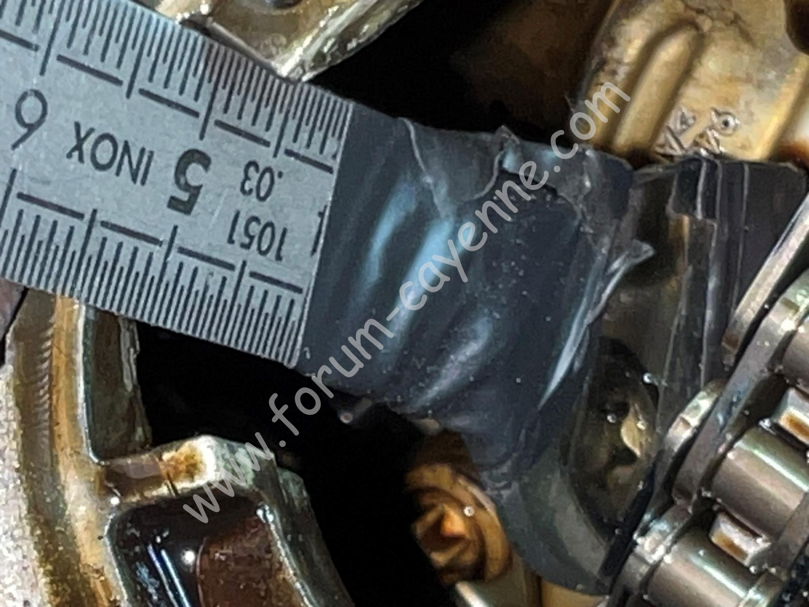

Messagepar Aeroaddict » Ven 30 Oct 2020, 19:03
Hello,
Ca y est j'ai mon nouveau Cayenne :smile: Je viens de controler mes vis et je suis rassure bien que je n'ai pas pu verifier le numero de serie des controleurs de variocam. Ca s'est jamais arrete en face du goulot de remplissage d'huile (meme apres plusieurs tentatives de mise en route / arret moteur).
Je pense que ce sont les bonnes car elles ne presentent pas d'ergot en leur centre comme les vis alu qui cassent :??:
Voir photo ci-dessous, et dites-moi si je me trompe :master:

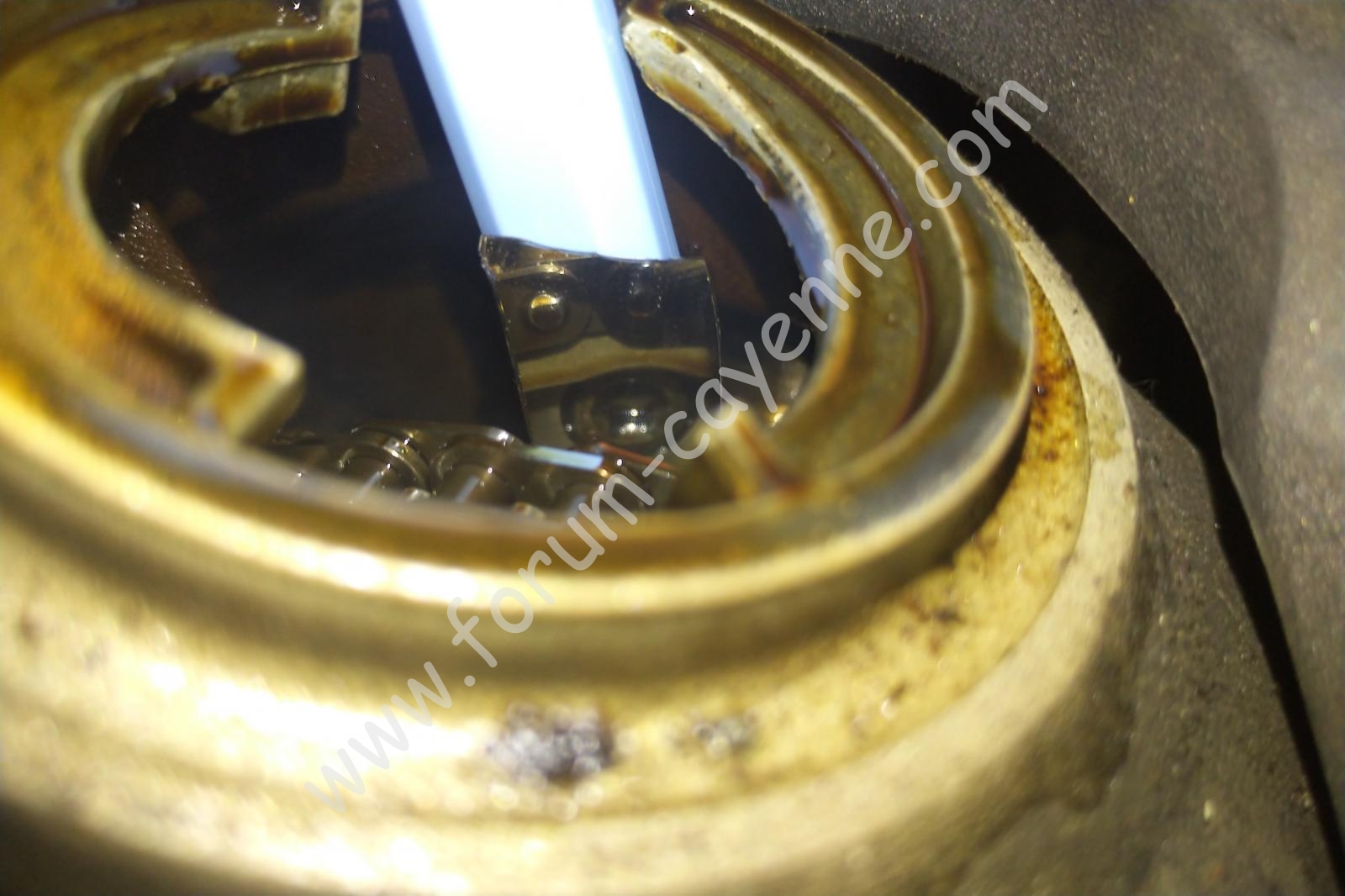

Messagepar Stef-3.2S » Mar 15 Fév 2022, 22:08
Bonsoir et merci à Filou27 c'est grâce à ce post que j'ai découvert LE problème.
Comment Porsche a pu mettre des vis si fragiles dans un organe si sensible (2.71€ la vis pour une auto proposée neuve au prix catalogue de 76 267€ hors options), une aberration!
Voici ce que je peux en dire pour aider un peu :
Les vis sont au nombre de 8 (2×4), et l'une d'elle est assez facilement visible pour peu que l'on ait un petit miroir avec un manche télescopique. Il suffit d'ouvrir le bouchon d'huile et de glisser le miroir comme sur la photo que je joins.
Les anciennes vis ont un ergot central et les nouvelles ne l'ont pas. Du coup on peut diagnostiquer soit même si le remplacement est nécessaire ou pas.
Pour ceux qui n'ont pas la chance que le remplacement ait déjà été effectué il se présente 3 cas de figures.
1- la voiture est encore couverte par une garantie PORSCHE APPROVED, dans ce cas et en cas de casse la garantie couvre les réparations à condition que l'entretien soit exclusivement réalisé en centre Porsche (info confirmée récemment par le CP de Toulouse).
2- la voiture n'est plus sous garantie. A titre de renseignement j'ai demandé un devis chez 2 spécialistes ( IDF et région toulousaine) avant d'apprendre que le changement avait déjà été effectué sur mon exemplaire. Les 2 devis sont revenus quasi identiques à 1400€.
3- la voiture n'est pas sous garantie et vous ne faites rien. C'est vivre avec une épée de Damocles au dessus de la tête et le risque de tuer son moteur.
Voilà, bien à vous.ImageImageImage

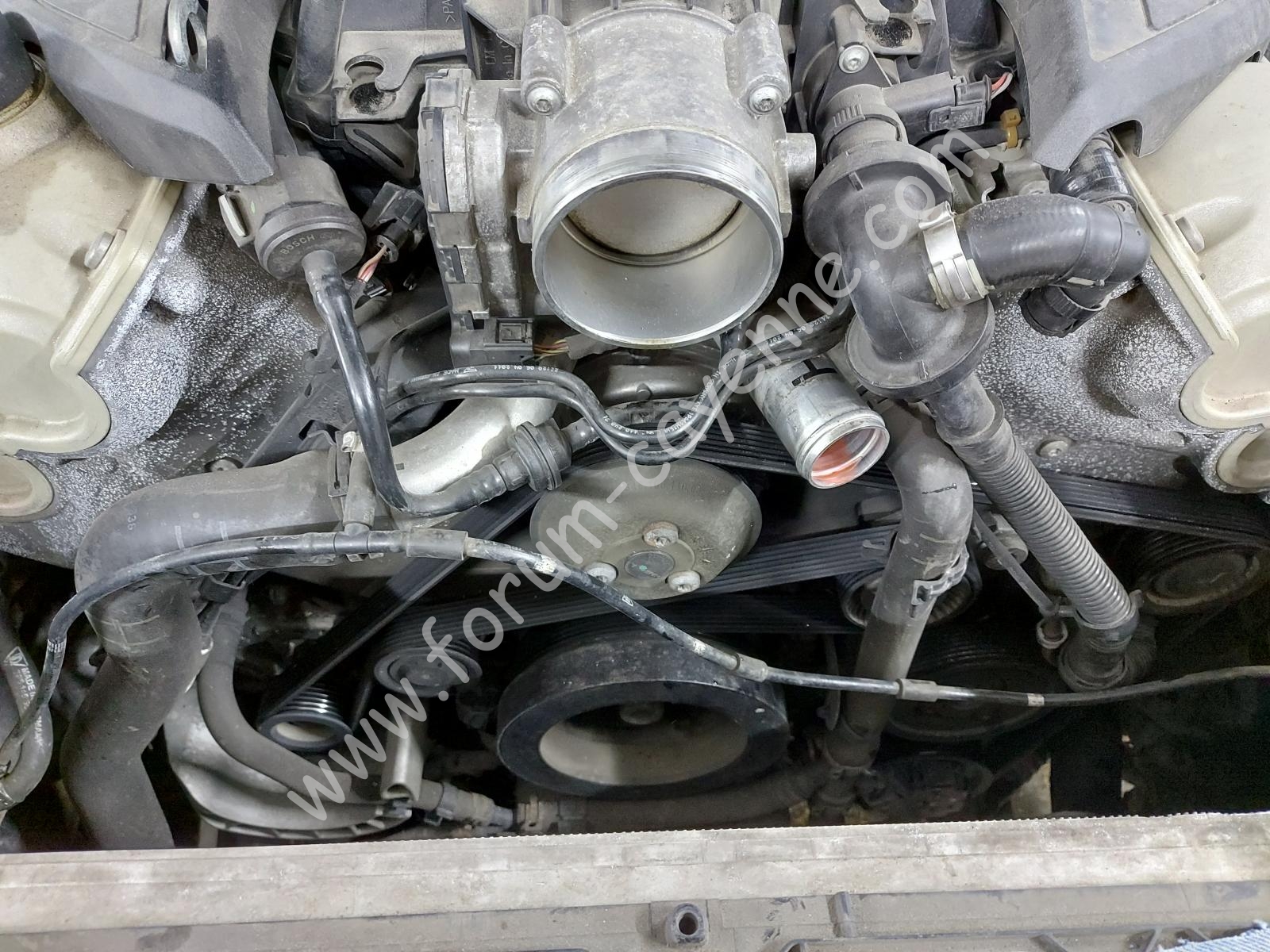

Messagepar alaing » Jeu 11 Mai 2023, 15:42
Finalement j'ai enlevé seulement le ventilo.
Plus simple que je ne pensais, mais je mets une photo pour aider ceux qui voudront se lancer.
merci pour votre aide
alaing
Messages: 216
Enregistré le: 28/02/15
Localisation: Ukraine

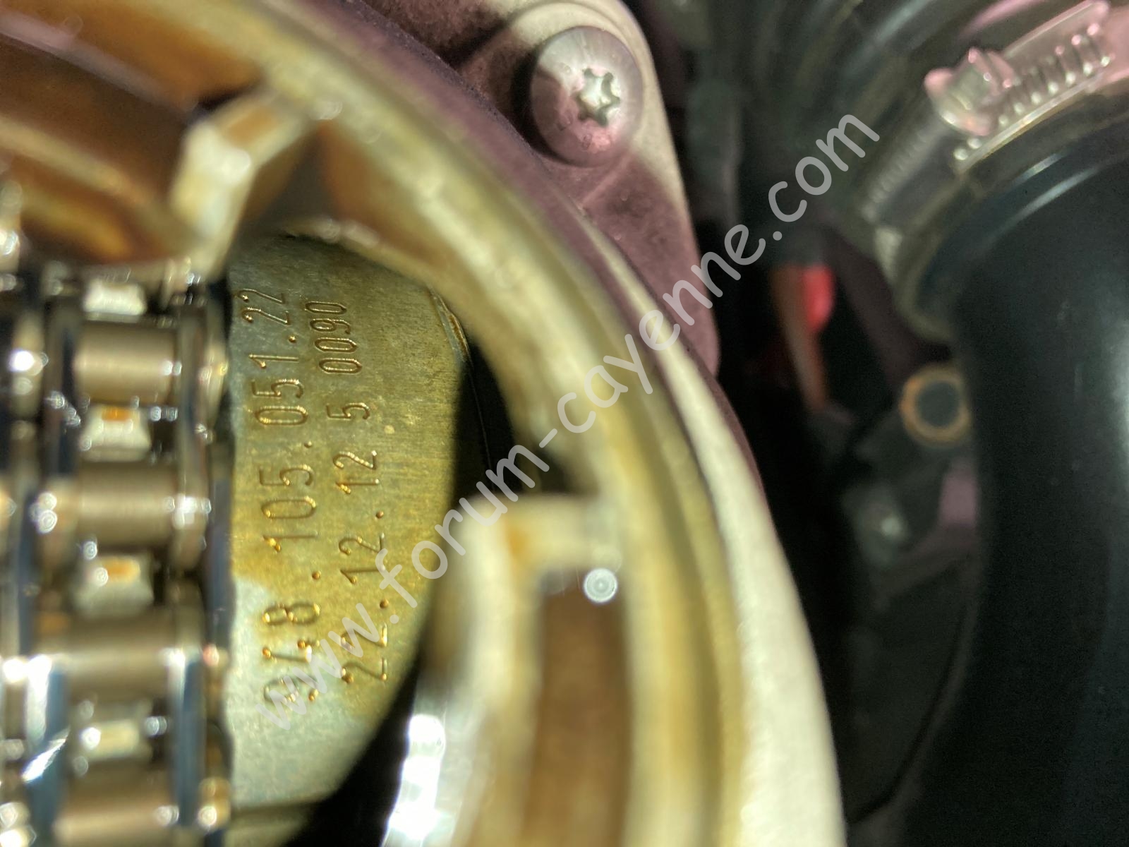

Messagepar eros_13 » Sam 13 Mai 2023, 15:13
Aujourd'hui contrôle de ces fameuses visses variocam et apparament ça a été remplacé :cool: ,j'ai relevé sur le vario cam une référence et une date qui bizarrement ne correspond pas avec l'année de mon véhicule de 2010, je vous joints les photos :bye:
