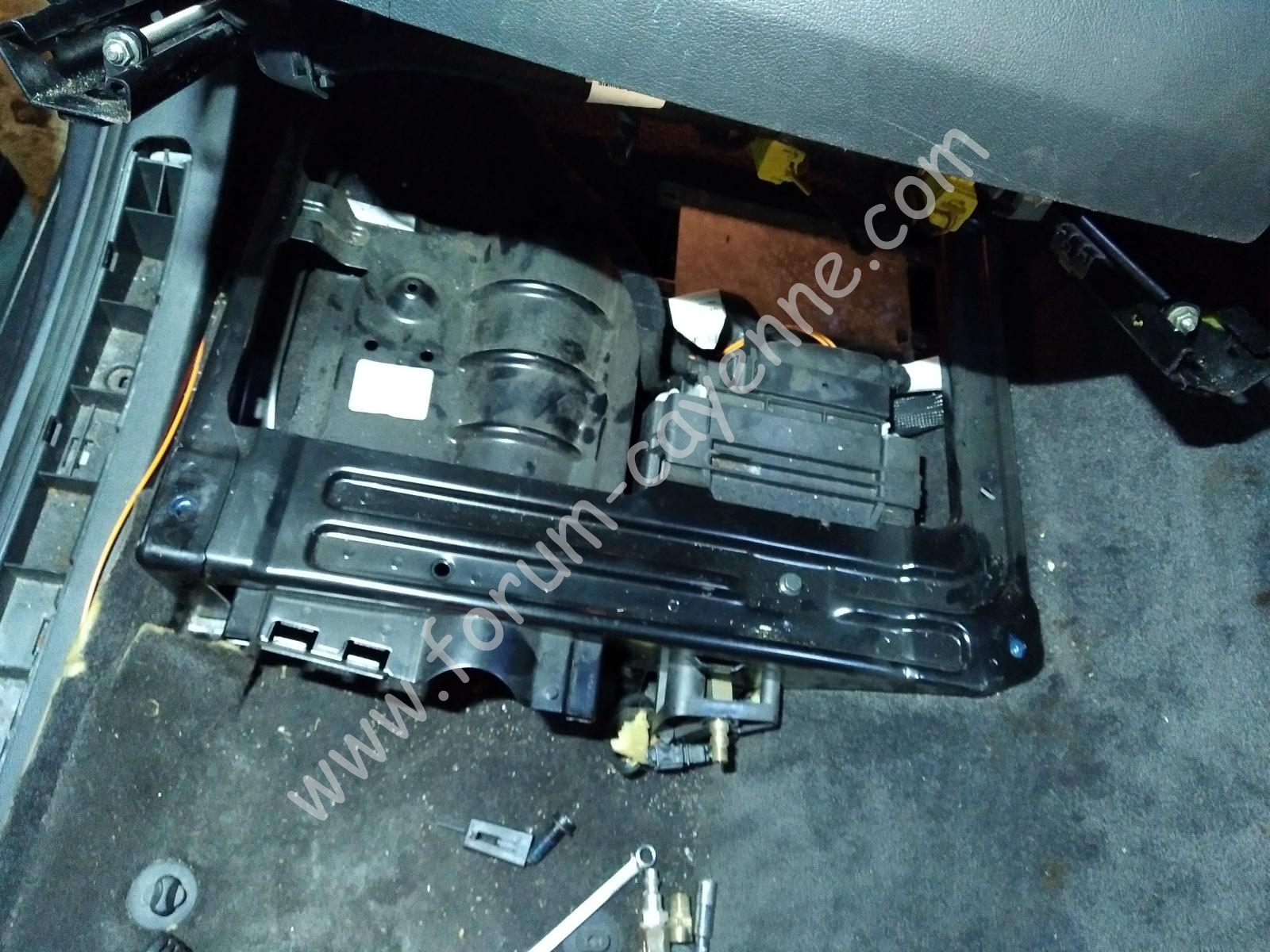

Voilà ce que j'ai déjà fait.

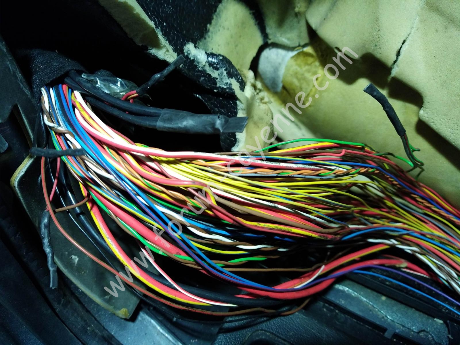

Pour les suspensions (ça a aussi résolu le problème de boite), contrôle du compresseur directement par le relais sous le volant. Avec le shunt à la place du relais le compresseur a tourné (yes!), il monte bien en pression.
Teste du relais avec alimentation direct. il fonctionne donc relais pas alimenté. Je décide donc de regarder du coté du faisceau vers siège passager et là, en bidouillant les fils ça s'est remis à marcher. Donc la suspension refonctionne et bv auto marche de nouveau mais affiche "d" encadré au tdb.
Je démonte donc le siège passager et la!!!....
Je ne sais pas si c'est comme ça d'origine mais je trouve ça inadmissible de juste vriller les fils comme ça sans soudure ((: :((: :??:
On peut aussi voir que sur l'épissure qui pose problème le cuivre est bien noir, mon fer à souder est hs j’attends donc de recevoir le nouveau pour refaire ça dans les règle de l'art.
A SUIVRE ....... :wink: :lol2:

Pour les câbles, je ne peux imaginer que ce soit d’origine. :blink:

Je te confirme que les épissures que tu découvres sous la moquette sont d’origine :roll:
Pas le choix, il te faut tout reprendre avec soudure et gaine thermo histoire de repartir propre.
Il y a un peu de taf, mais ça se fait bien.
Et tant que tu y es, pense à vérifier que tu n’as pas d’eau à cet endroit, ce qui serait signé d’une infiltration par les drains.
N’hésite pas à partager ton avancement ici, on est quelques uns à aimer cela.

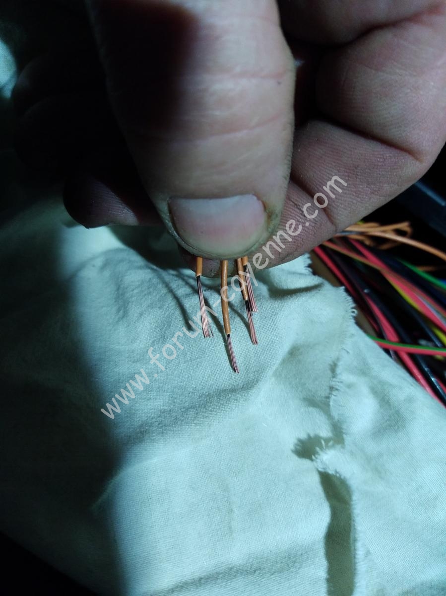

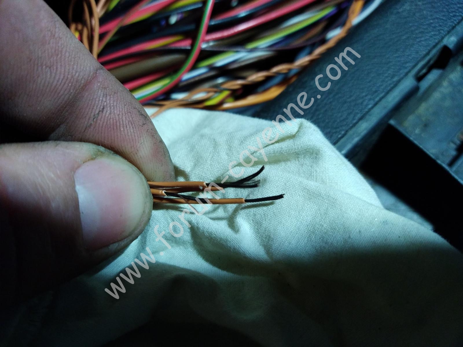

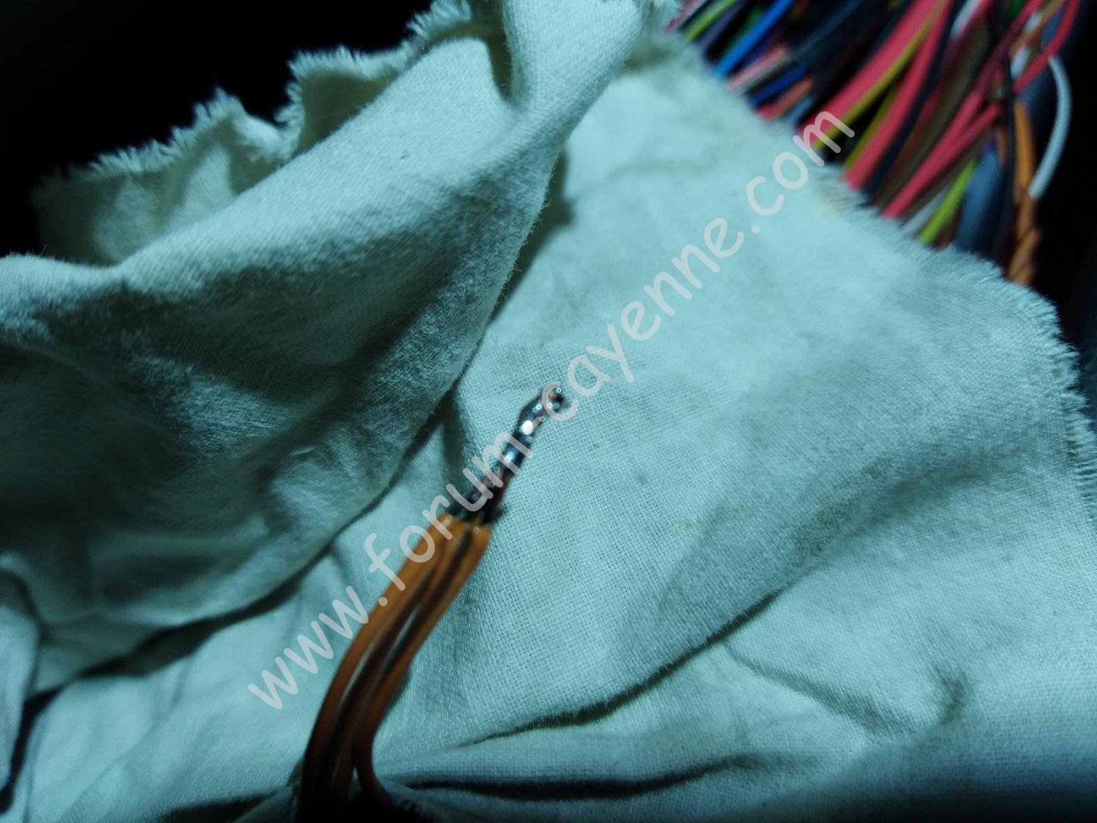

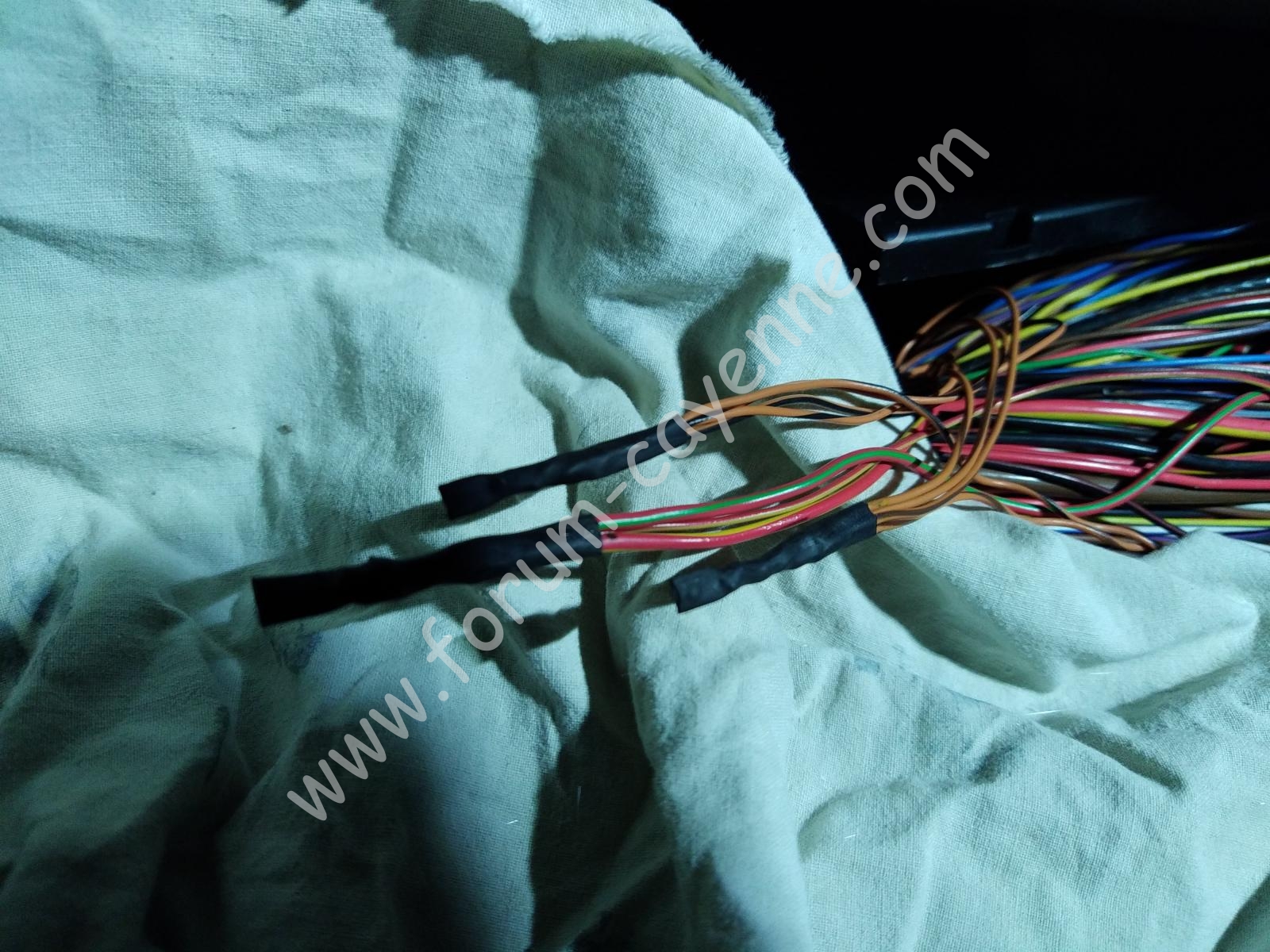

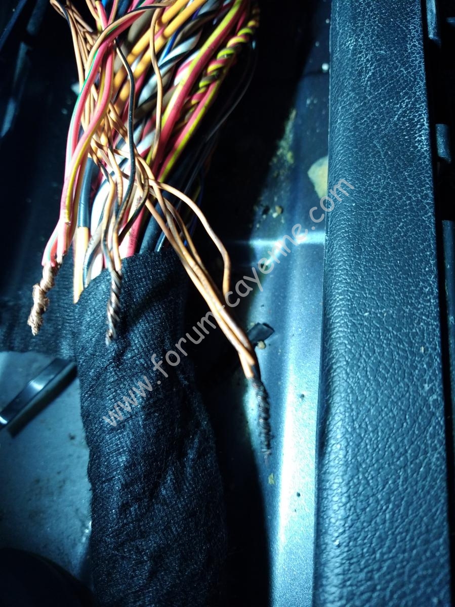

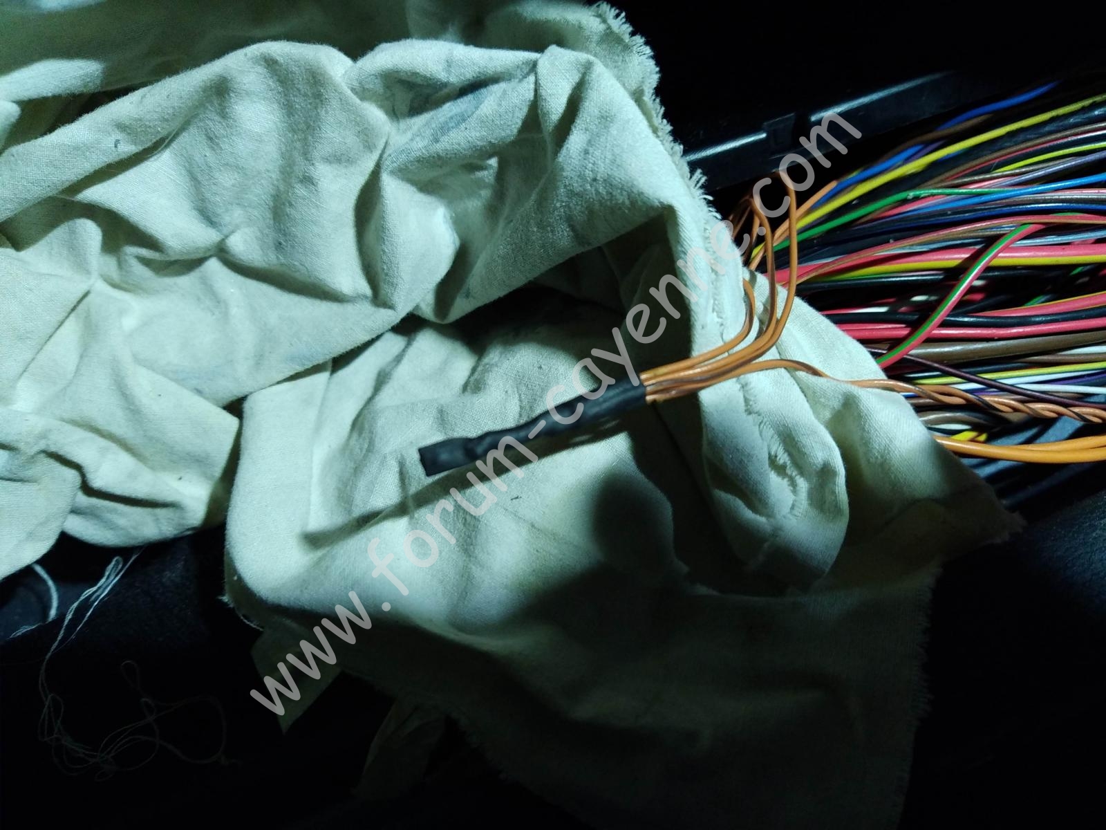

Et voila fer a souder reçu, donc je m'occupe des ces vilaines épissures.
Comme vous pouvez le voir les fils sont bien noir, donc pour que la soudure prenne, je leur trempe le bout :lol2: dans l'acide chlorhydrique, et rinçage a l'eau. Sinon ça ne feras qu'un mauvais collage.
AVANT ACIDE
APRES
PUIS SOUDURE ET GAINE THERMO

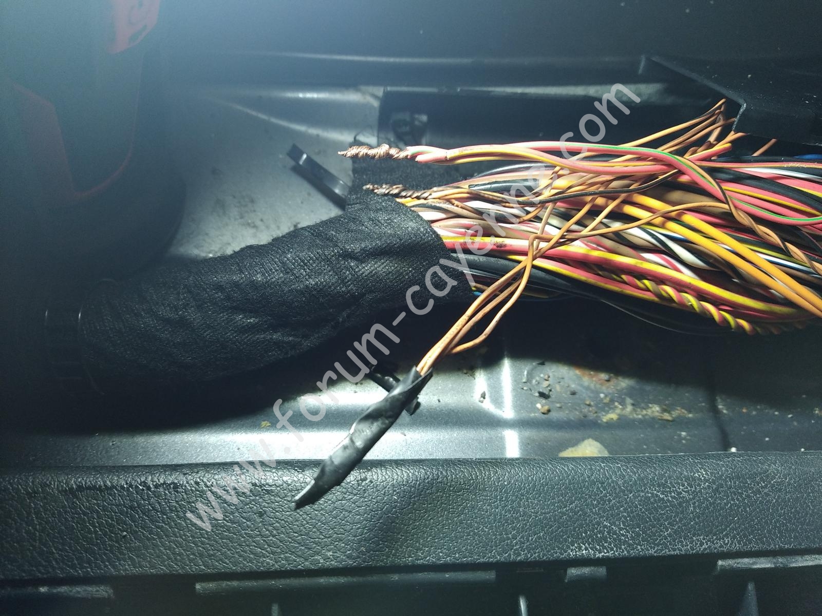

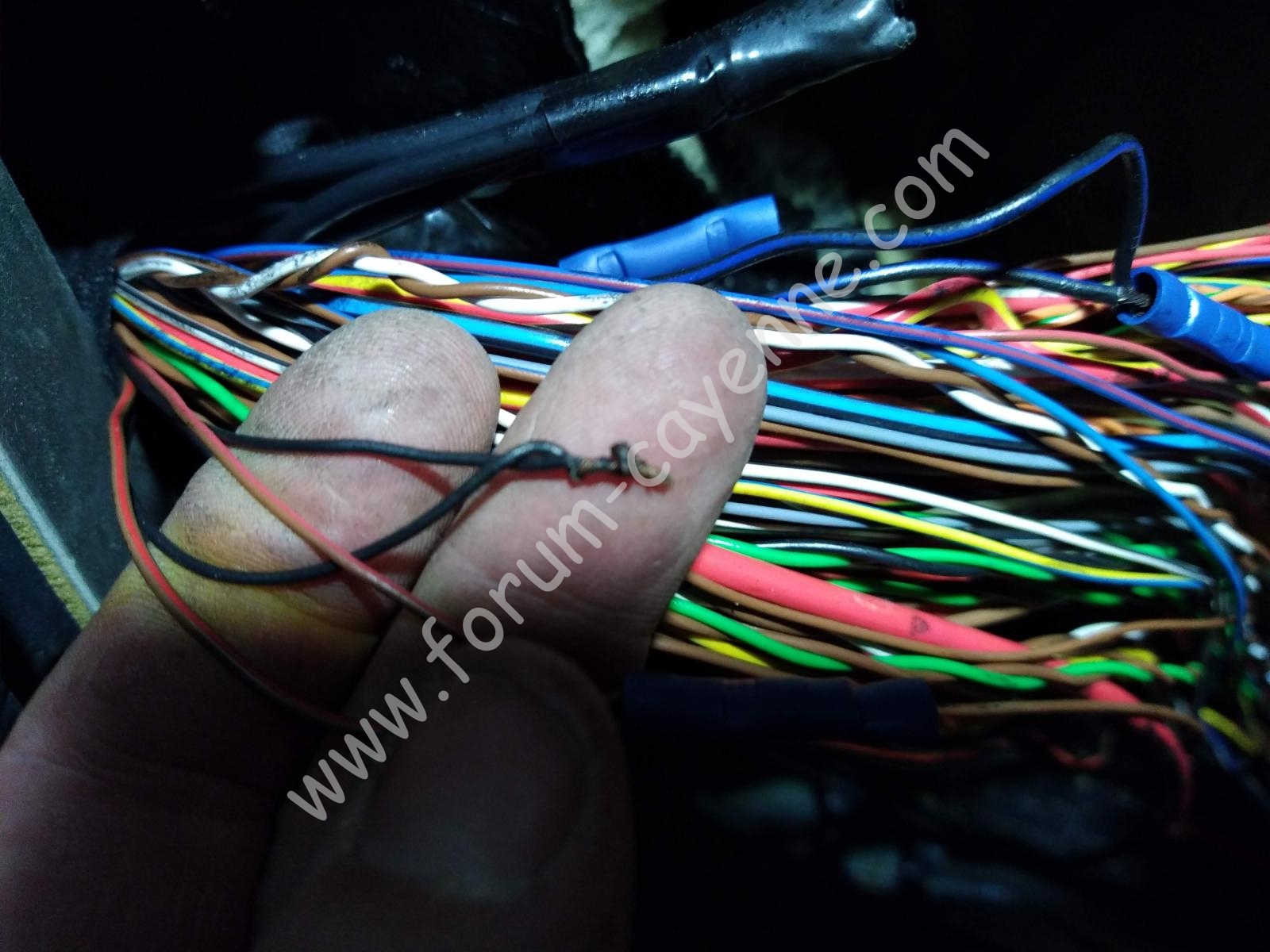

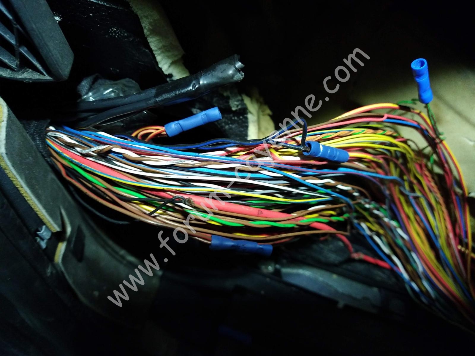

Messagepar skwal01 » Mer 20 Jan 2021, 19:28
Bon même combat coté conducteur. :lol2:
mais là ça a déjà été bidouillé. :etrange:
Et voila ça se fait bien ! :lol2: Mais savez vous si il y en a d'autres pendant que c'est démonté ?? :etrange:

Messagepar jetrider » Mer 20 Jan 2021, 19:49
Il y en a d'autres sous le tapis au pied du conducteur, toutes aussi merdiques... C'est affligeant un tel faisceau...
Messages: 4897
Re: bilan cayenne sortie de grange
Messagepar skwal01 » Mer 20 Jan 2021, 20:51
Oui merci.
Les 3 dernières photos avec les jonctions bleus sont coté conducteur.
Mais tu parles peut être d'autre encore ? :etrange: :etrange:
