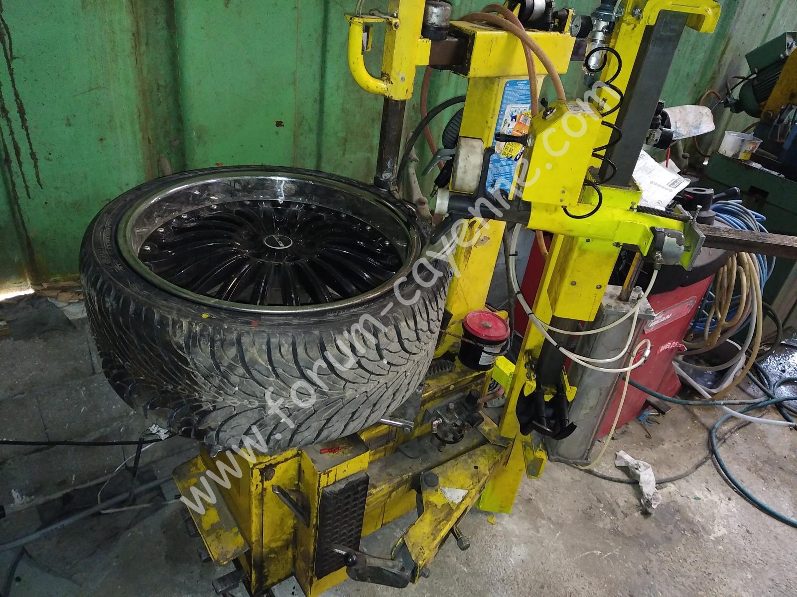

Bonsoir a tous.
Me revoilà
Suite de la restauration , je viens de changer et équilibrer mes pneus avec ma nouvelle machine, car les 295/30/22 ne passaient pas dans l’ancienne. :lol2: :lol2:
Du coup maintenant après avoir fait un petit tour avec les bonnes tailles de pneu, plus de défaut ABS Antipatinage. :lol: :lol:

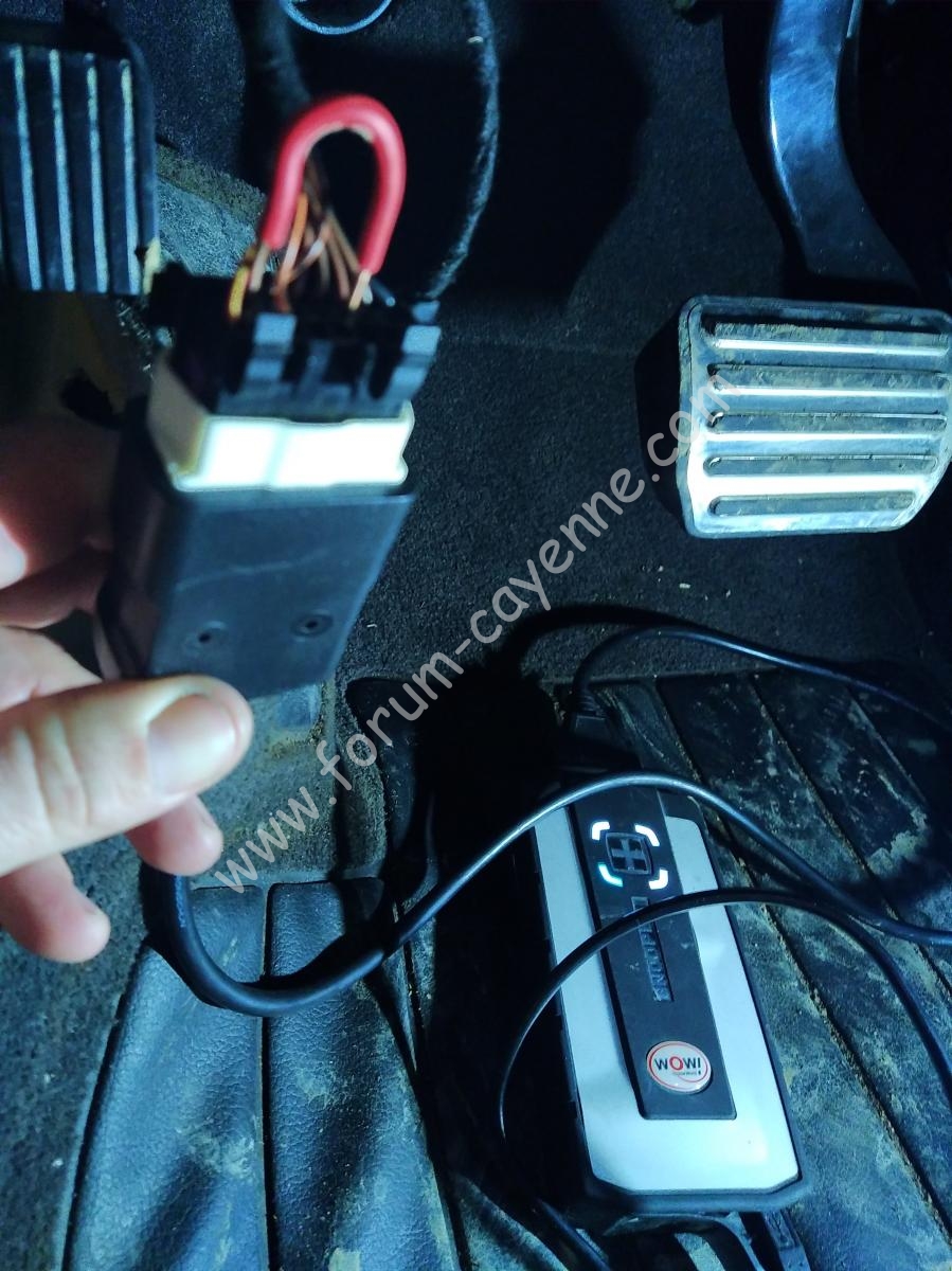

Je me suis ensuite occupé du voyant airbag pour cela j'ai utilisé un diag delphi et pour le faire fonctionner sur le cay j'ai shunté la borne 3 et 7 et suis passer par le diag touareg (et sa marche!!!).
donc défaut airbag:
01218 coussin latérale passager (la classique prise sous siège j'ai nettoyé et tordu légèrement les pin)
01739 capteur de collision avant coté passager (la c'était idem "faut contact" mais sur la prise du capteur qui se situ sous le support de phare avant droit.
Ca y est plus aucun voyant au tdb!!! YES!! :hop:

Cela marche aussi avec cette vci en shuntant le 3 et 7 ?
J’ai le wow mais je peux aller que sur obd, j’essayerai de le faire, ça fera un plus avec le Vag Com.
En tout cas tu gères bravo, il est entre de bonnes mains.
