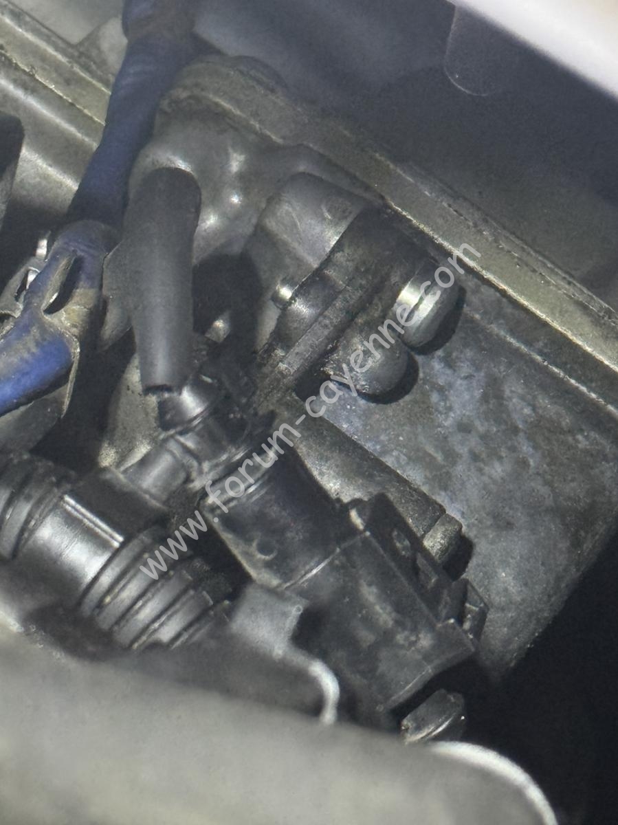

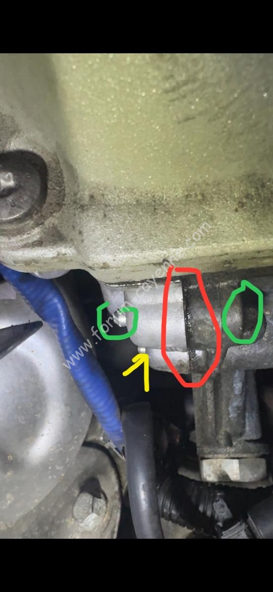

Donc j'ai essayé de localiser l'origine de la fuite, et voici ce que j'ai remarqué :
origine de la fuite

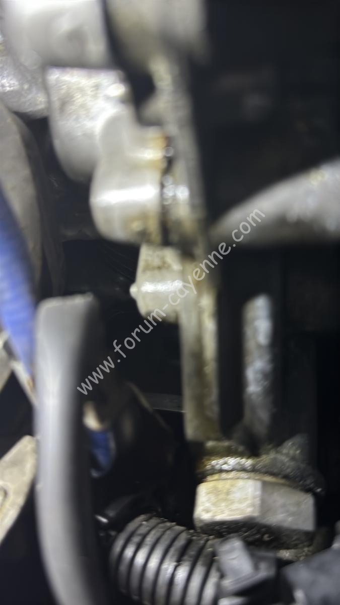

Pour résumer j'ai une vis de cassée (entourer en vert M6*30) et une vis de desserrée (en jaune M6*55), au niveau haut gauche du carter de distribution.
Vis cassée + Vis désserée
Vis cassé

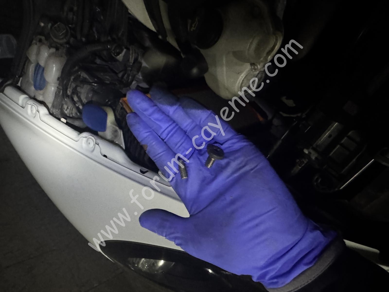

Apparement problème archi connu d'après mon CP sur les cayenne + macan, il y a même un rappel qui consiste à changer les vis aluminium par des vis en acier + rondelle. (MC-10209760-0001)
J'ai réussi a extraire le morceau de la vis cassée.
J'ai mis la nouvelle vis acier+rondelle serrage au couple 10 Nm et resserer la vis M6*55 gentillement.
vis acier + rondelle alu
