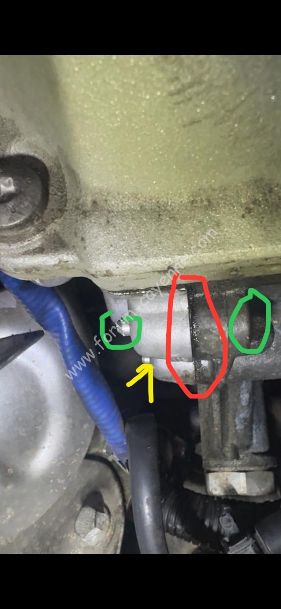

Ayant eu un peu de temps en fin d'année j'ai voulu me pencher un peu plus sur l'origine de la fuite.
Pour rappel la fuite venait du côté passager.
Donc j'ai essayé de localiser l'origine de la fuite, et voici ce que j'ai remarqué :
origine de la fuite

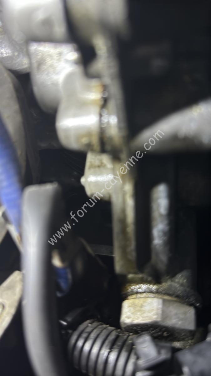

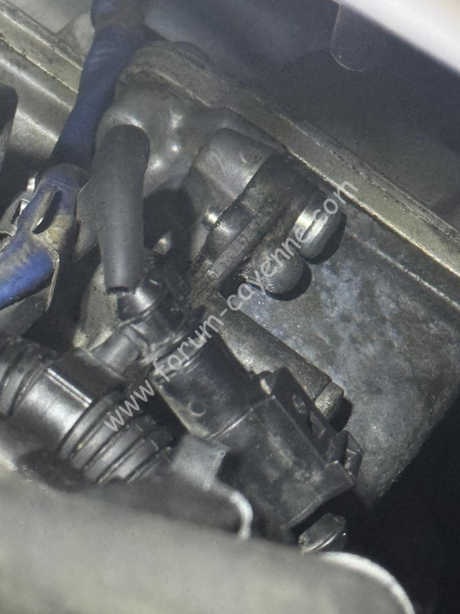

Pour résumer j'ai une vis de cassée (entourer en vert M6*30) et une vis de desserrée (en jaune M6*55), au niveau haut gauche du carter de distribution.
Vis cassée + Vis désserée
Vis cassé

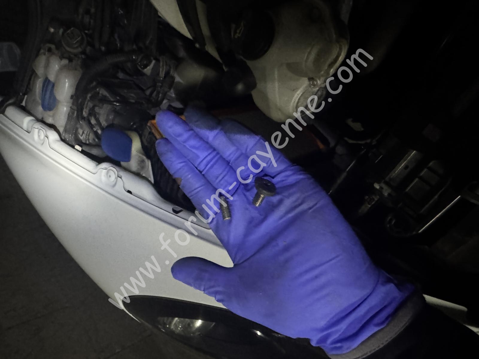

Apparement problème archi connu d'après mon CP sur les cayenne + macan, il y a même un rappel qui consiste à changer les vis aluminium par des vis en acier + rondelle. (MC-10209760-0001)
J'ai réussi a extraire le morceau de la vis cassée.
J'ai mis la nouvelle vis acier+rondelle serrage au couple 10 Nm et resserer la vis M6*55 gentillement.
vis acier + rondelle alu
