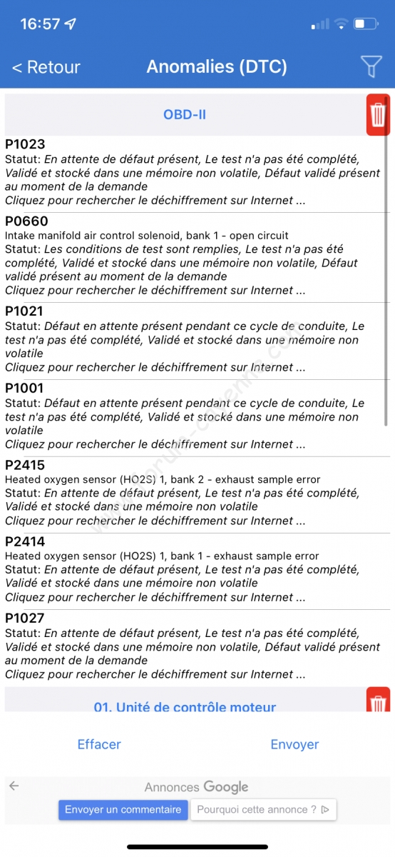

Je vous joins aussi les codes erreur de mon ODB2 mais je ne pense pas que ce soit ça car j'ai quand même roulé aujourd'hui.
C'est incompréhensible, et maintenant impossible de rouler, elle démarre nickel mais cale en 10 secondes.

Si les filtres étaient colmaté ou pompe HS il ne pourrait pas envoyer dans les tours non ?
