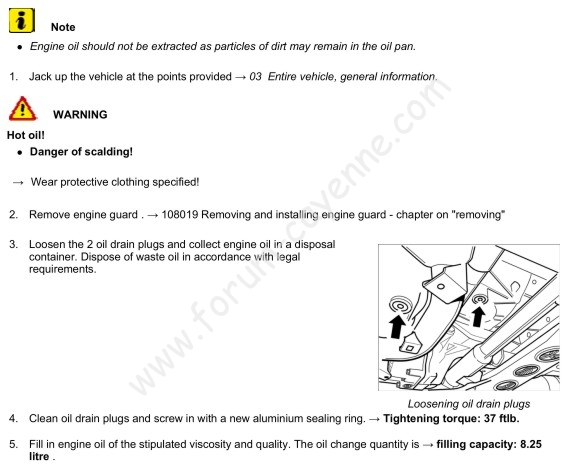

Bien que je ne connaisse pas la raison de la présence de ce second bouchon, voici un extrait du manuel atelier Porsche.
Il faut donc bel et bien déposer les deux bouchons.
