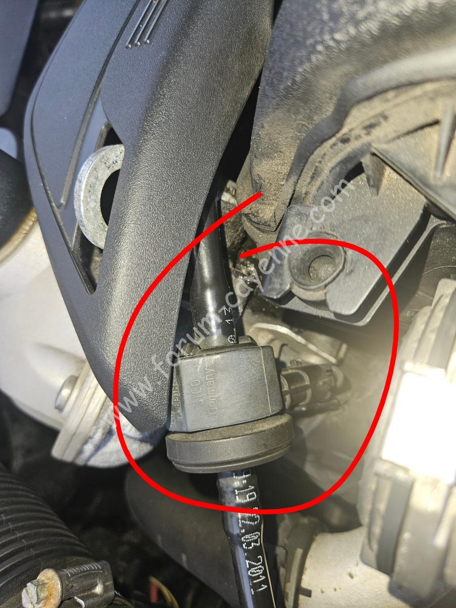

Messagepar jetrider » Mar 17 Fév 2026, 23:41
Merci pour le tuyau.
Tu parles de la valve sur le dessus du cache arbres à cames? Le gros truc en plastic noir d'environ 5cm de diamètre?
Messages: 4900
Re: Vibration moteur pendant starter
Messagepar maxx » Mer 18 Fév 2026, 19:15
Oui c'est bien ça

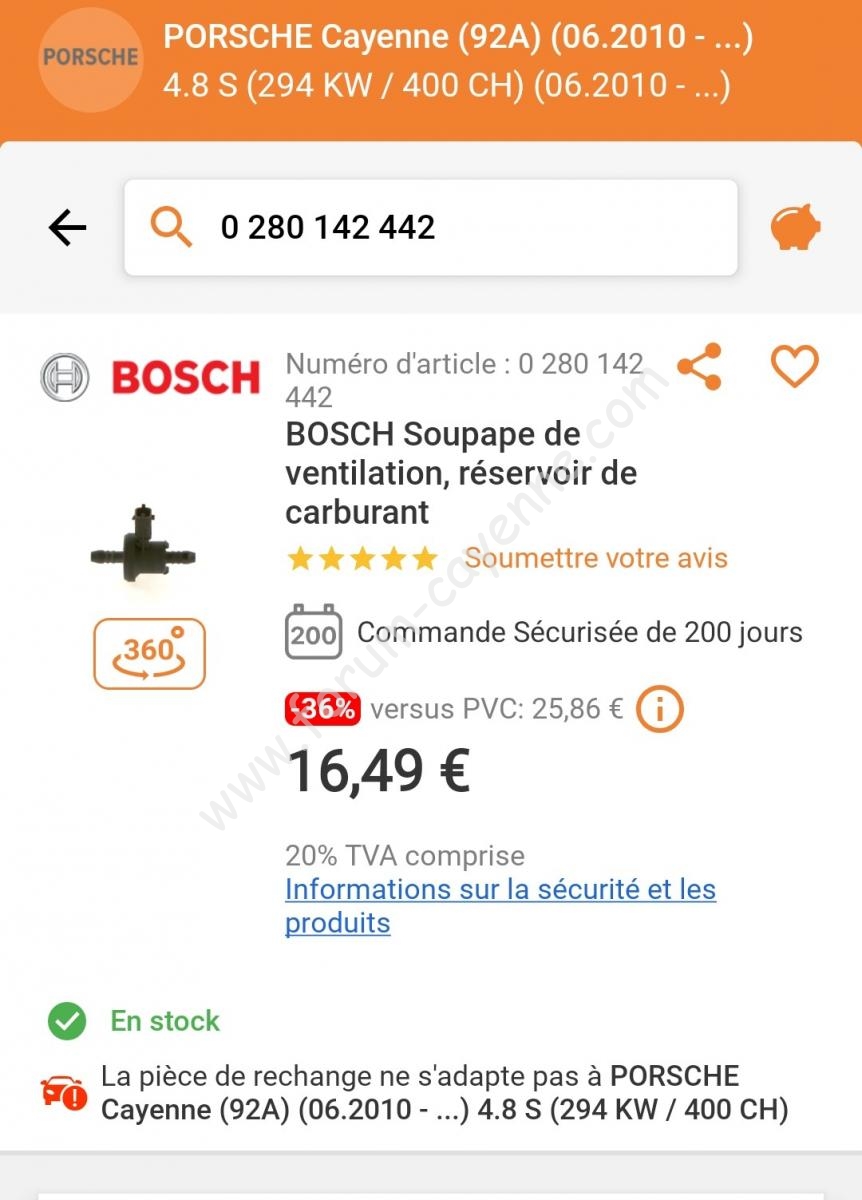

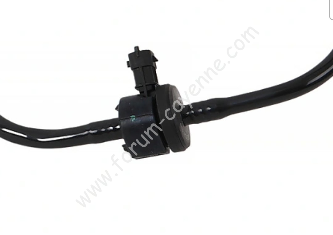

pièce trouvée sur autodoc :wink:

Messagepar maxx » Mer 18 Fév 2026, 19:19
Attention autodoc etc.. diront que la pièce ne convient pas mais c'est juste une histoire de référence c'est bien la même
