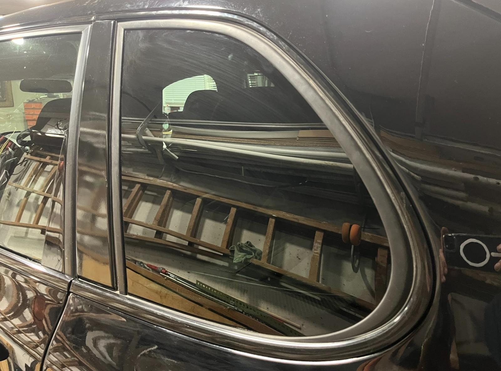

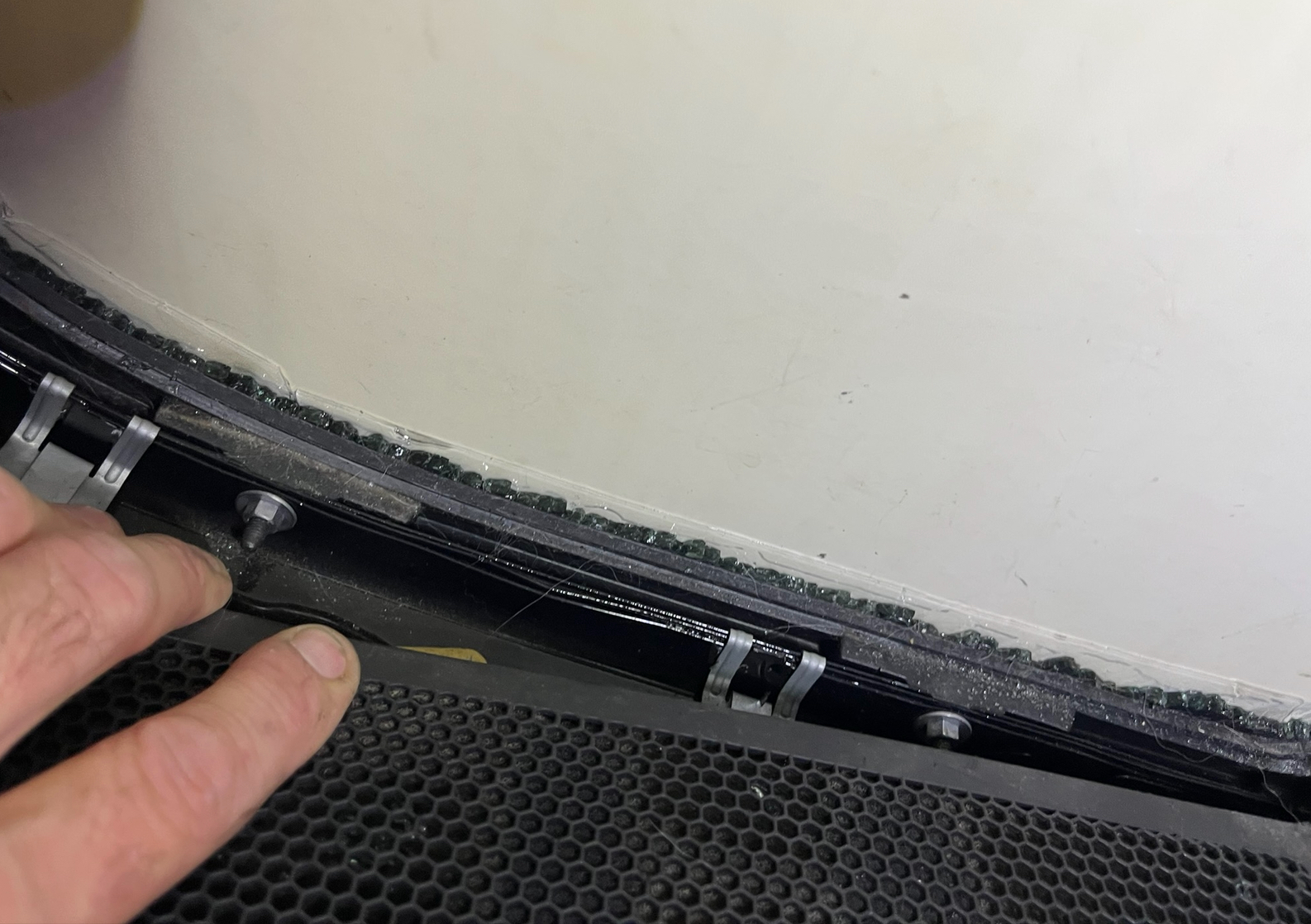

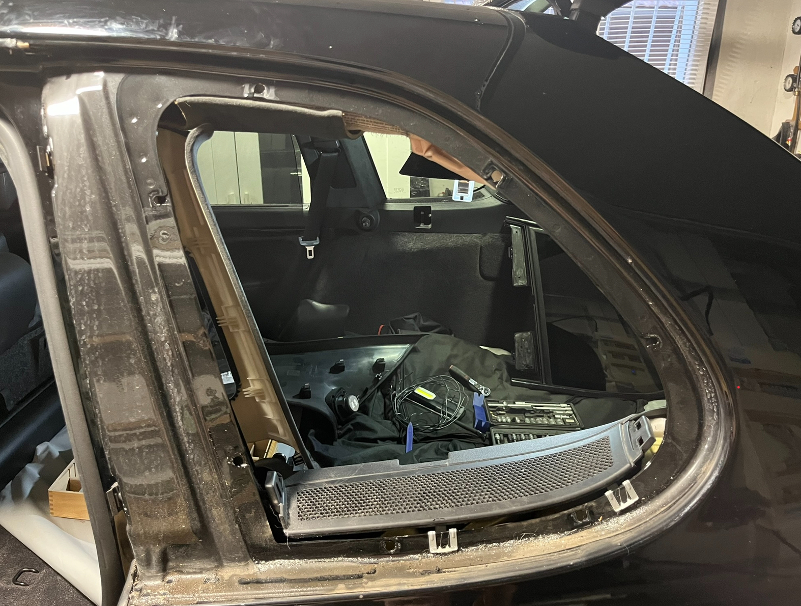

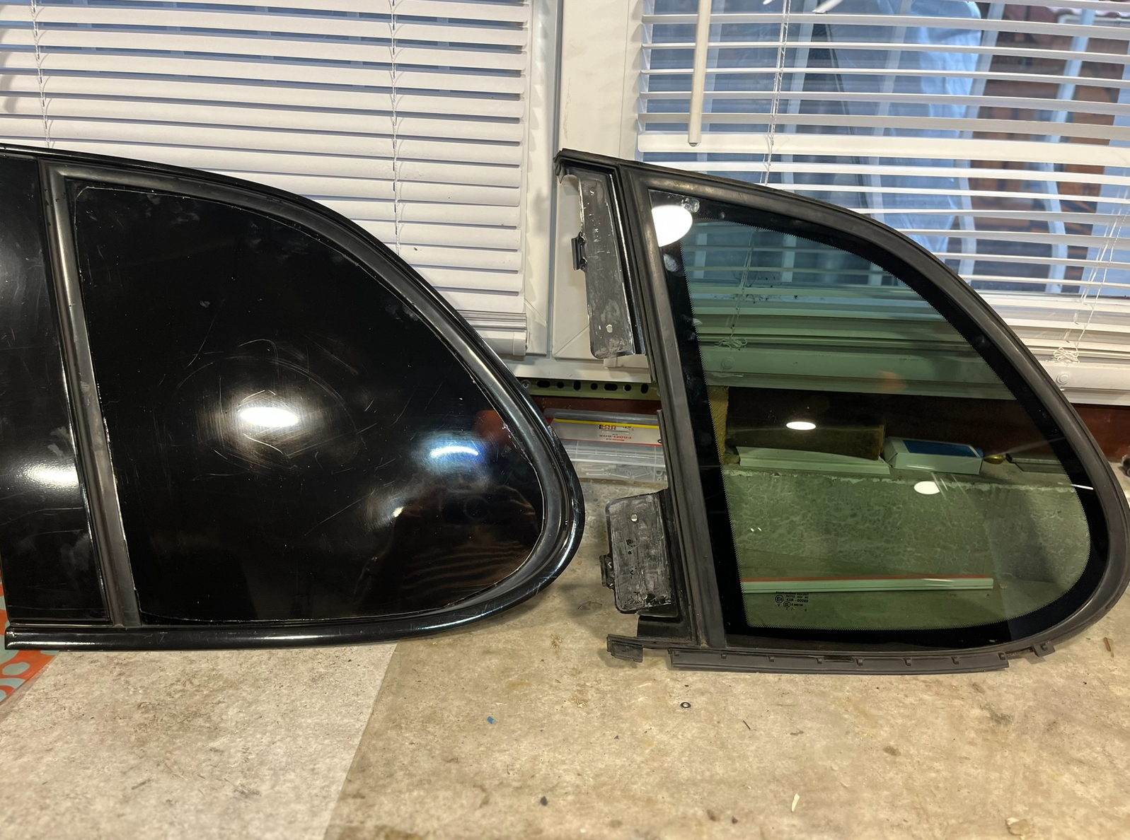

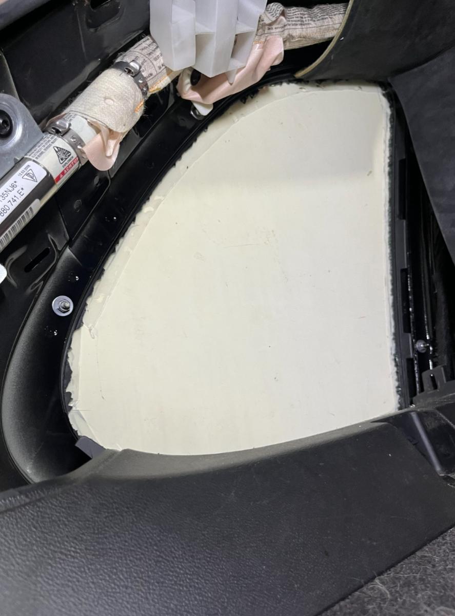

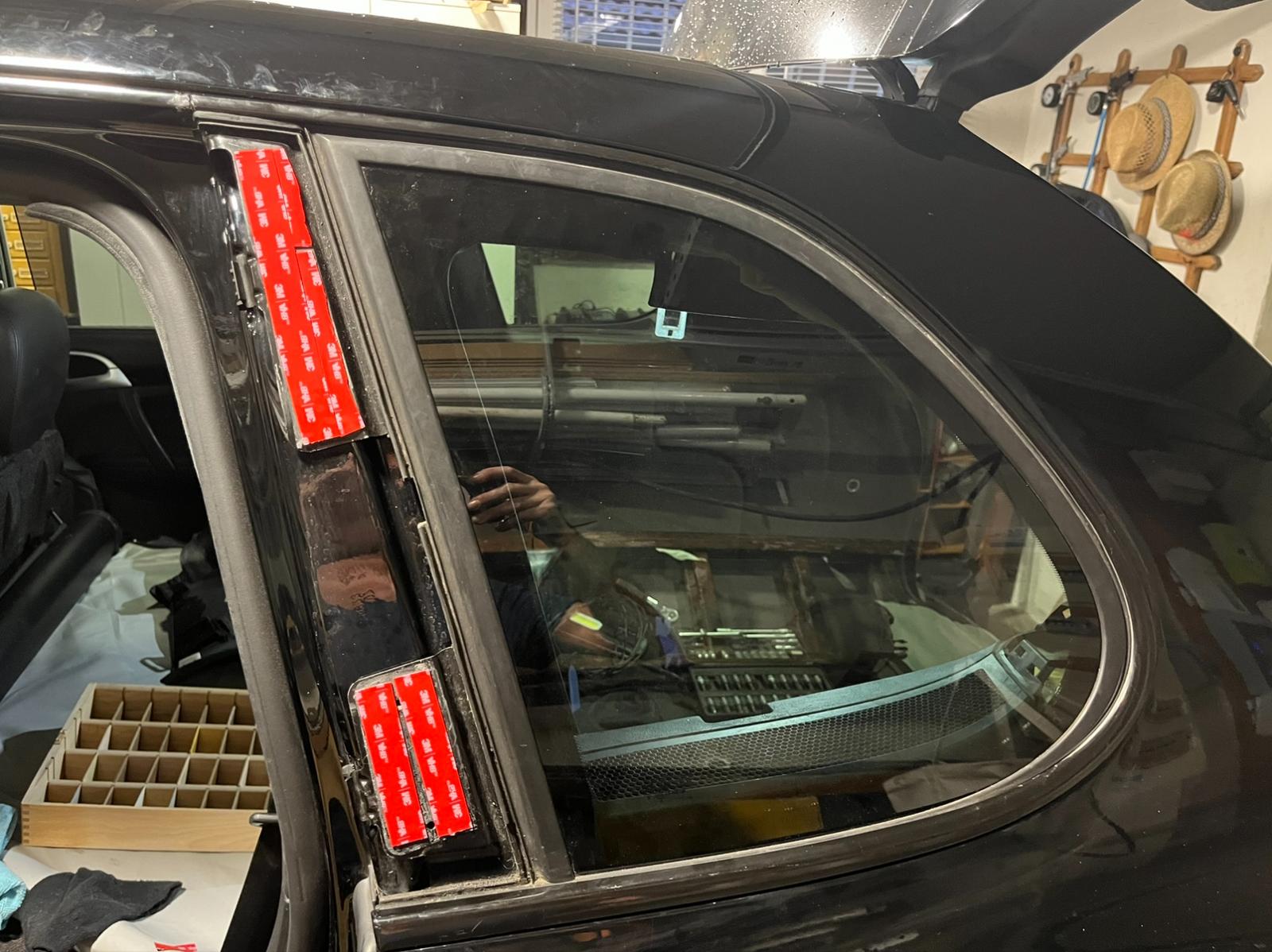

Pas besoin de tout démonter pour accéder aux vis de la custode
Ciseaux à bois et nettoyant frein pour décoller l’habillage de la custode
Poser la custode avec sa baguette mais sans le montant
Puis le montant en dernier
