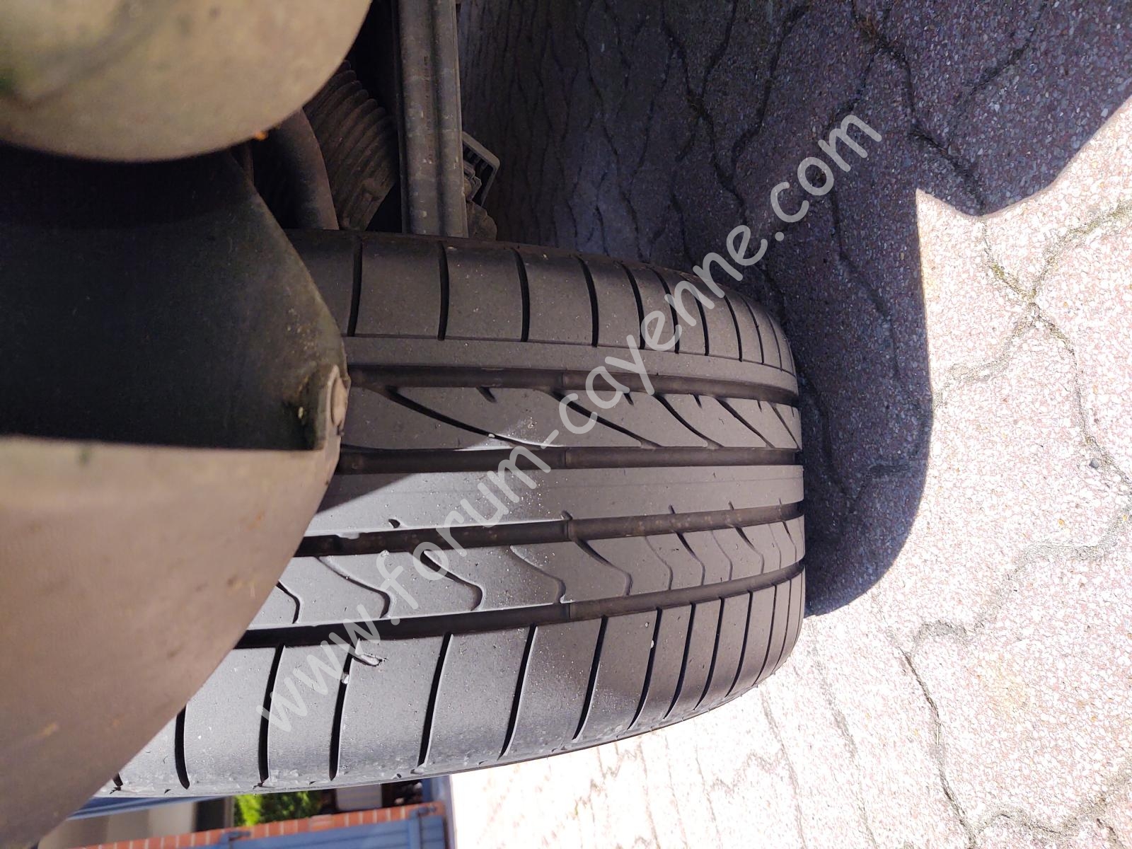

Je ne sais pas si on se rend bien compte avec les photos.
Les marques d'usure sont encore bonne mais l'interieur de la bande de roulement avant est bien entamée...
Pneu avant
pneu arrière

A l’avant ils sont secoués mais l’arrière est encore bon.
Malheureusement les pneus se changent par 4.
Je pense que pour le prochain pack, tu devrais penser à permuter avant / arrière tous les 10000 km, cela te permettra de les user de façon homogène et de gagner quelques milliers de km.
Mais tu devrais en profiter pour refaire une géométrie, là ça ne semble pas terrible.

Je crois qu'en effet je suis bon pour changer les pneus.
Si quelqu'un a vu passer une promo sur de la marque, je suis preneur.
Je vais demander combien c'est le forfait géométrie mais je pense que je vais le rajouter dans ma todo list.
