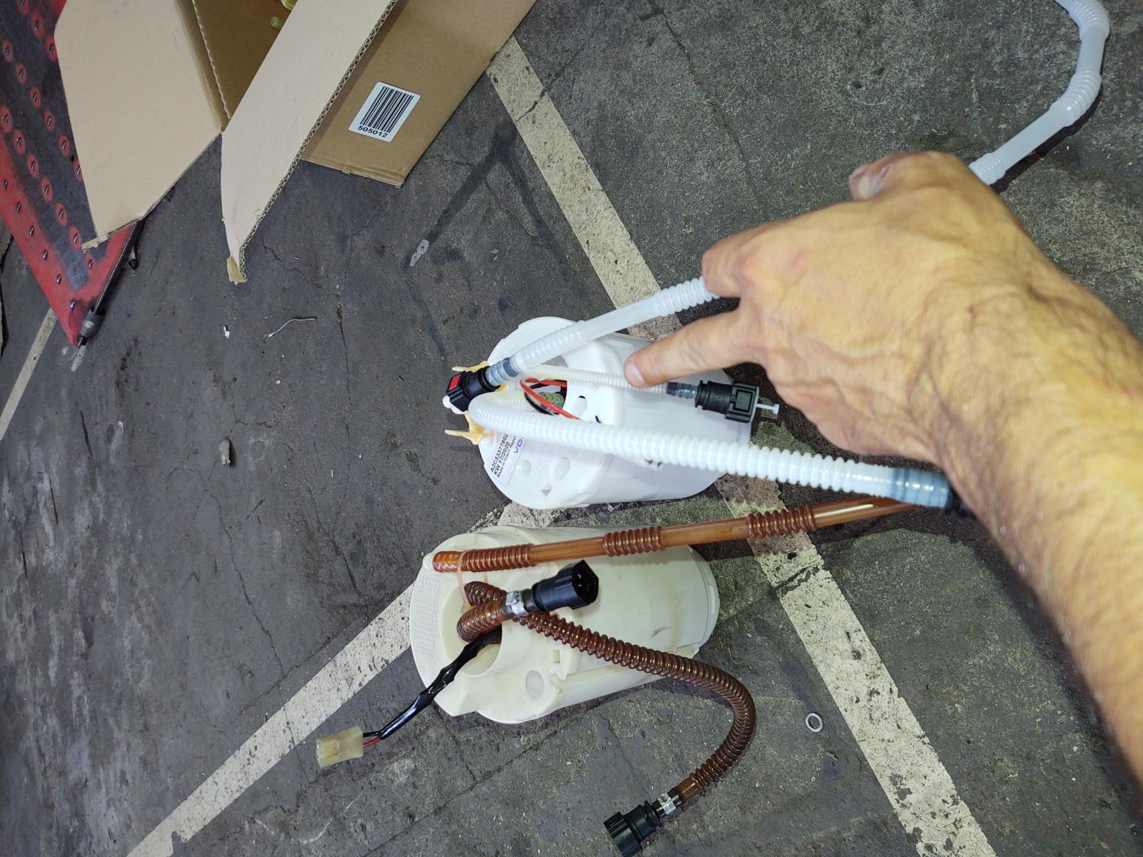

Hello,
Suis en train de faire changer pompes origine par VDO.
Normale taille durite plus fine cf photo ?
Re: Vacances 3000 km quelle préparation ?
Jeu 30 Juil 2020, 17:46
Marco, sur mes pompes neuves (acheté préventivement), toutes les durites blanches ont le même diamètre.
Mais c'est vrai qu'en reprenant la référence sur ta pompe VDO A2C53377802Z (c'est celle côté conducteur c'est bien ça ?), on tombe sur le net sur des pompes avec ou sans cette différence de taille de durite. Je pense que ce qui compte c'est le débit au final sur les durites principales vers le moteur.
Modifié en dernier par christiang78 le Jeu 30 Juil 2020, 18:05, modifié 3 fois.
Jeu 30 Juil 2020, 17:57
Mince...
A priori c est un retour vers filtre donc moins grave, on va essayer...
