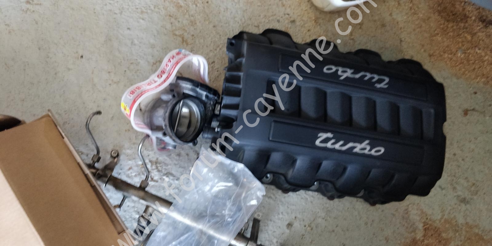

Bonsoir a tous,
J'ai enfin trouvé le temps d'entamer la cure du CAY, démontage de la pipe et tout ce qu'il y a autour pour remplacer le démarreur, le tuyau de liquide de refroidissement, le thermostat et sa bride, nettoyer les soupapes et les injecteurs et changer les durites de dépressions !
Tout cela se finira par les vidanges en règle.
C'est un joli petit chantier

Bonsoir a tous, une journee bien productive, et je vous laisse juger du resultat!
Mika stp pense à cliquer sur insérer dans le message pour tes photos, merci @Tazer, je te le fais pour cette fois. :win:

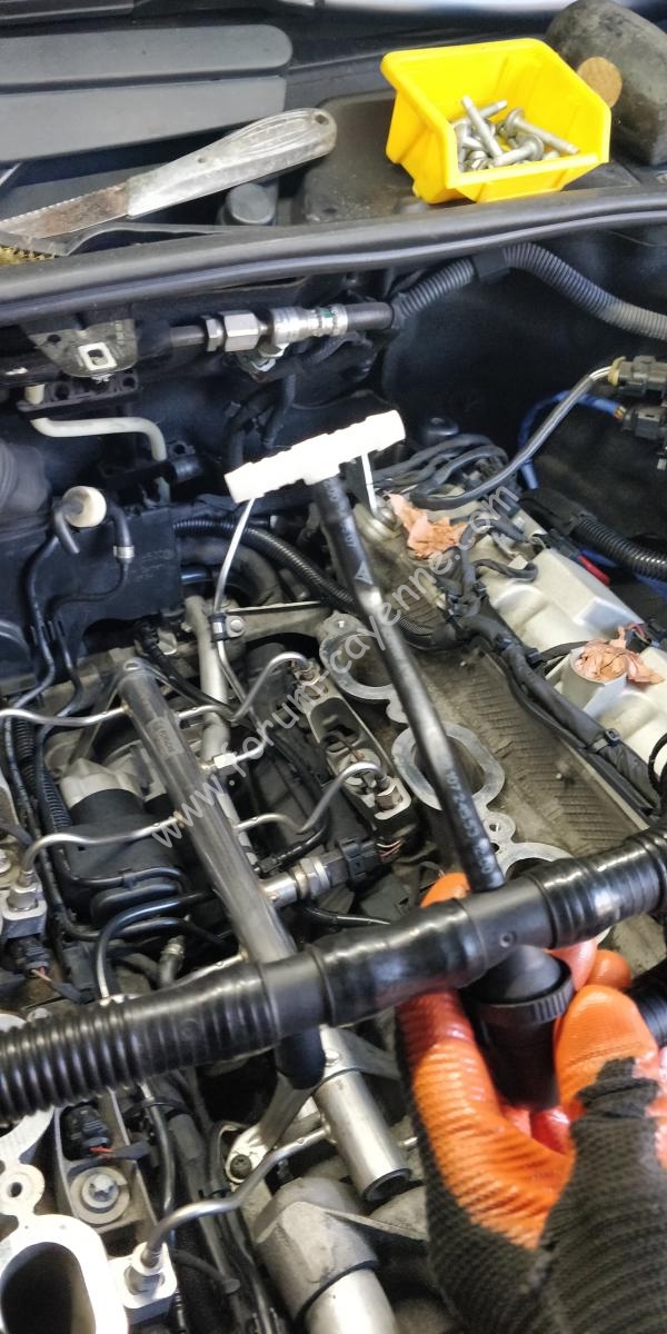

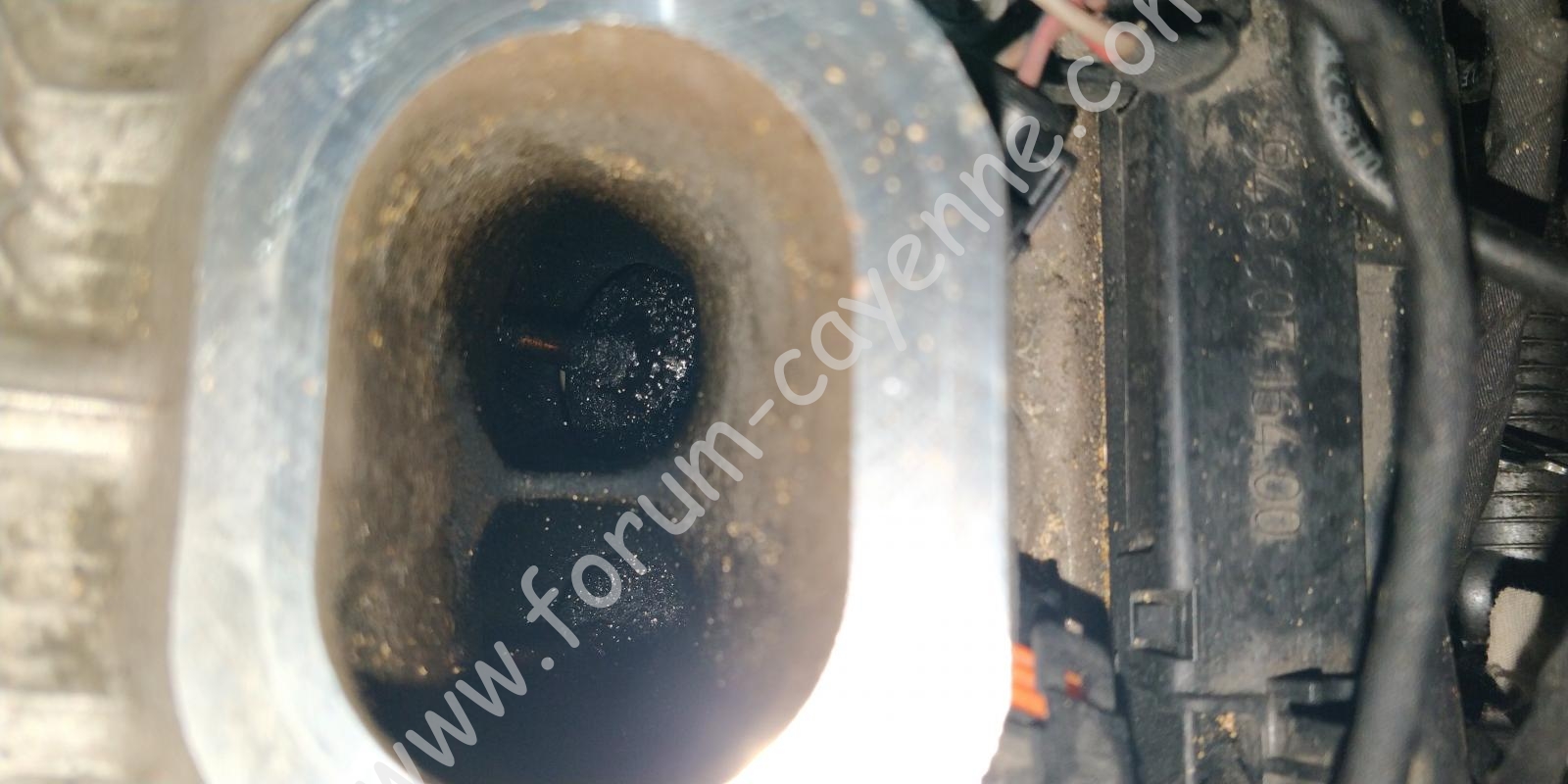

Re: Une bonne cure
Jeu 2 Fév 2023, 21:00
Voila un peu l'etat des soupapes, et encore le téléphone ne rend pas très bien, c'est vraiment cracra , ce dépôt de carbone collant, il y en a de partout.
Donc j'ai commence avec une lampe de speleo et un petit pic a gratter le plus gros pour décoller un peu les morceaux, et avec un embout fin et une durite branchée sur l'aspirateur, ca fait comme chez le dentiste, j'ai évacué la première passe de cet amas gluant!
Ensuite on a attaque avec la sableuse et l'embout de l'aspirateur, ca prend moins de 1min/Cylindre, et le résultat est bluffant.

Re: Une bonne cure
Jeu 2 Fév 2023, 22:28
Impressionnant :shock: :shock:
C'est dingue comme c'est encrassé à mort au début. :huh:
Re: Une bonne cure
Jeu 2 Fév 2023, 23:32
et encore, certains cylindres etaient pires, mais la tout est etincellant
