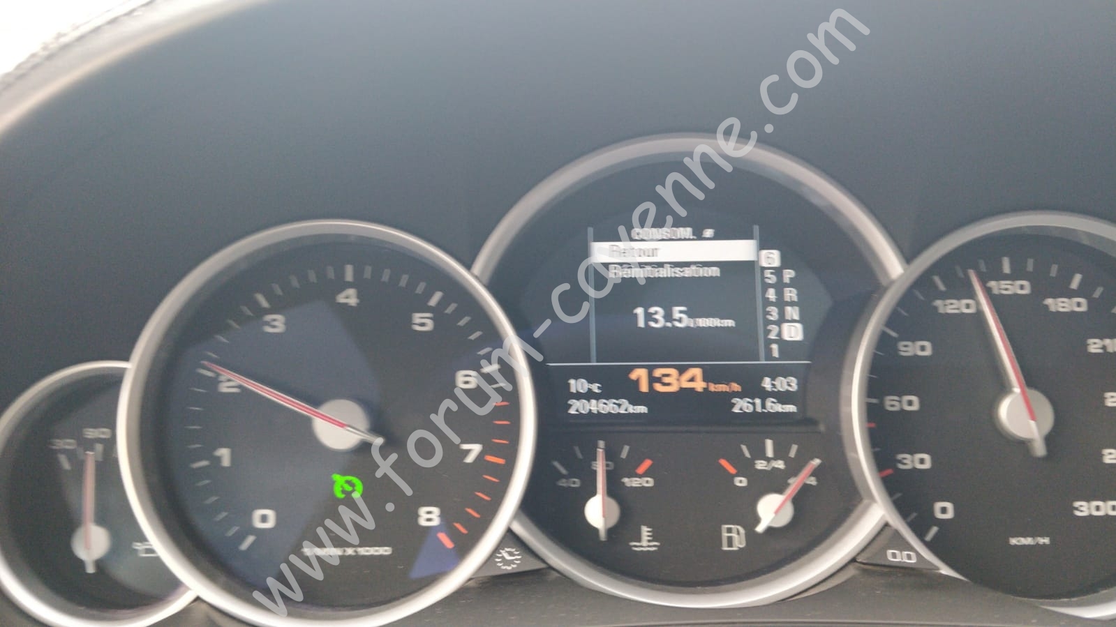

Bonsoir a tous, le verdict est tombe!
J'ai donc fait un trajet, un peu moins de 200KM dont 90% d'autoroute, a 135 au regulateur avant c'etait 16,0L/100 , la j'ai fait et c'est veridique 13,5L/100, je pensais pas que le cayenne pourrait descendre a ce chiffre. au retour j'ai ete un peu moins raisonnable, quelques accelerations au peage etc..... je suis monte a 13,9L/100.
Je suis carrement sidere, mais je pense comme dit plus haut que c'est un ensemble de chose, donc surveillez vos thermostats, bobines et un jour ou l'autre faut reflechir au nettoyage des soupapes.

Fait le calcul km/quantité essence.
Cette conso n'existe pas sur un cayenne.
L'ordinateur est archi faux 4-5 litres d'écart.

Ahaha carrément 4 a 5L d’écart ?
Ouah, mais en tout cas je te garantie que j'ai énormément baissé la conso, c'est un trajet que je fais une fois par moi, Nice/Marseille, avant je bouffais quasiment la moitie du plein pour faire l'aller, jamais réussi à faire un AR sur un plein, la j'ai fait l'aller retour et j'ai encore plus d'un quart... Là en roulant sur les petites routes 14,5L/100.
Mais oui le juge de paix c'est de faire le calcul avec la conso réelle, je mets le compteur à zéro au prochain plein et ce sera vite vu, je refais le voyage a Marseille la Semaine prochaine.

En roulant aux limites, 1/4 route 2/4 nationale à 110 et 1/4 autoroute je suis à 13,9 litres de plein à plein, donc au réel. :bye:

Ah c'est pas mal ca corrobore mes chifffres, mais que te donne ton ODB? je vais faire un plein avec compteur à zéro pour vraiment mesurer, mais avant si je roulais autour de chez moi, petits déplacements, ma consommation ne descendait pas sous les 17L/18L, sincèrement j'avais du mal à faire 400kms avec un plein, là pour moi c'est flagrant la baisse, mais je vais la mesurer scientifiquement !

Sinon sur l' obd j'étais à 13,1 litres. :bye:

Petits déplacements 16L mini.
Autoroute mini 14,7L
J’ai vérifier conso réelle et odb, chez moi c’est très similaire.
