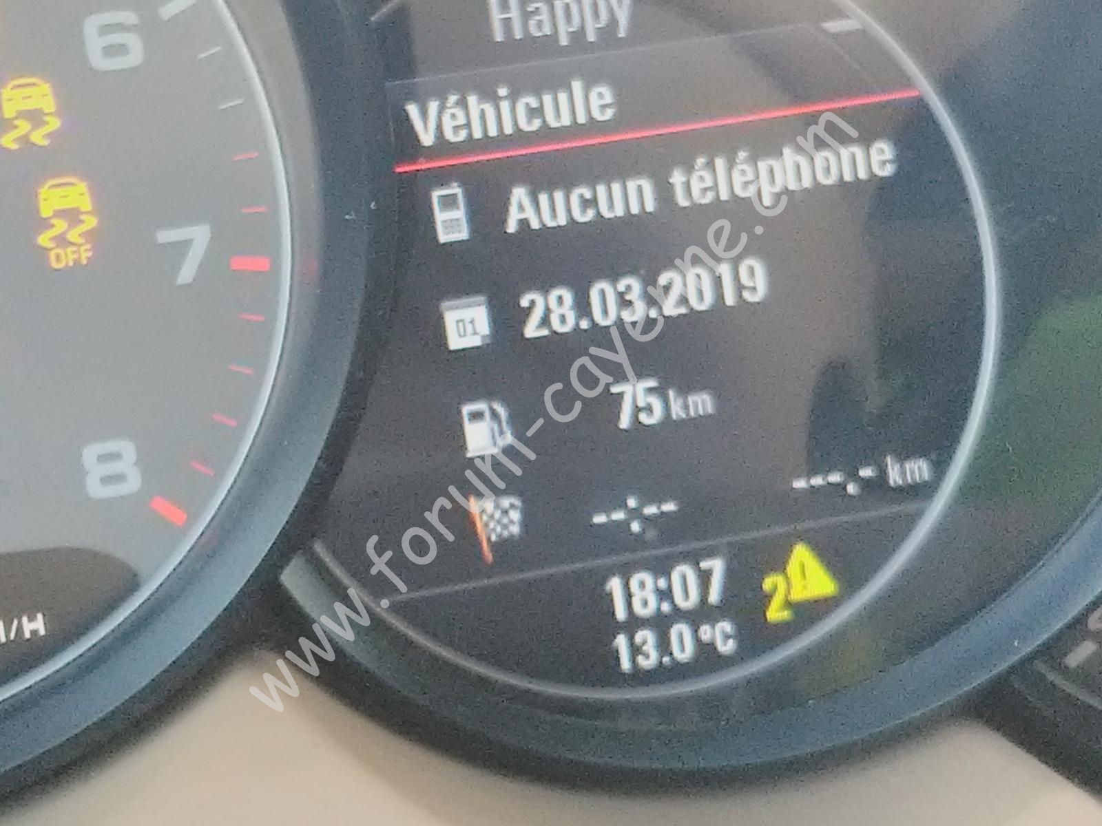

Hier j'ai vu au tableau de bord, un pictogramme s'est allumé dont j'ignore la signification. :etrange:
J'ai regardé dans le manuel, rien la-dessus.:cry2:
Je n'ai rien remarqué d'anormale.
Une photo sera plus parlante.
drôle de pictogramme

As-tu d'autres voyants, une fois démarré ?
Car pour moi, ça veut dire que tu as 2 alertes à traiter en urgence. Essaye d'aller dans les menus pour voir si tu as des détails. :win:

Non je n'ai rien d'autre, et aucun ressenti non plus, le cayenne semble fonctionné correctement.
Comment as tu accès au menu?
Si je fais défiler l'écran, je ne trouve rien; Y aurait il un autre menu?

Si t'as rien dans le menu du compteur, regarde dans le Pcm. Menu Info ou Car.

Bonjour, déjà ton psm est désactivé active le pour voir

Effectivement tu as deux défauts l’ordinateur te dit obligatoirement lesquels :win:

Tu as décrit toi même un de tes problèmes dans ton post là: tpms-t26346.html#p641478. C’est une absence de tpms
Tu as même fait de belles photos !!

Le psm est bien activé, là j'ai juste mis le contact.
Une fois démarré il ne reste que le danger jaune allumé.
Effectivement, mes jantes ne sont pas équipé de TPMS, et donc j'ai le témoin allumé. Mais celui-la est nouveau .
Demain ou ce week-end, je regarderai un peu mieux.
