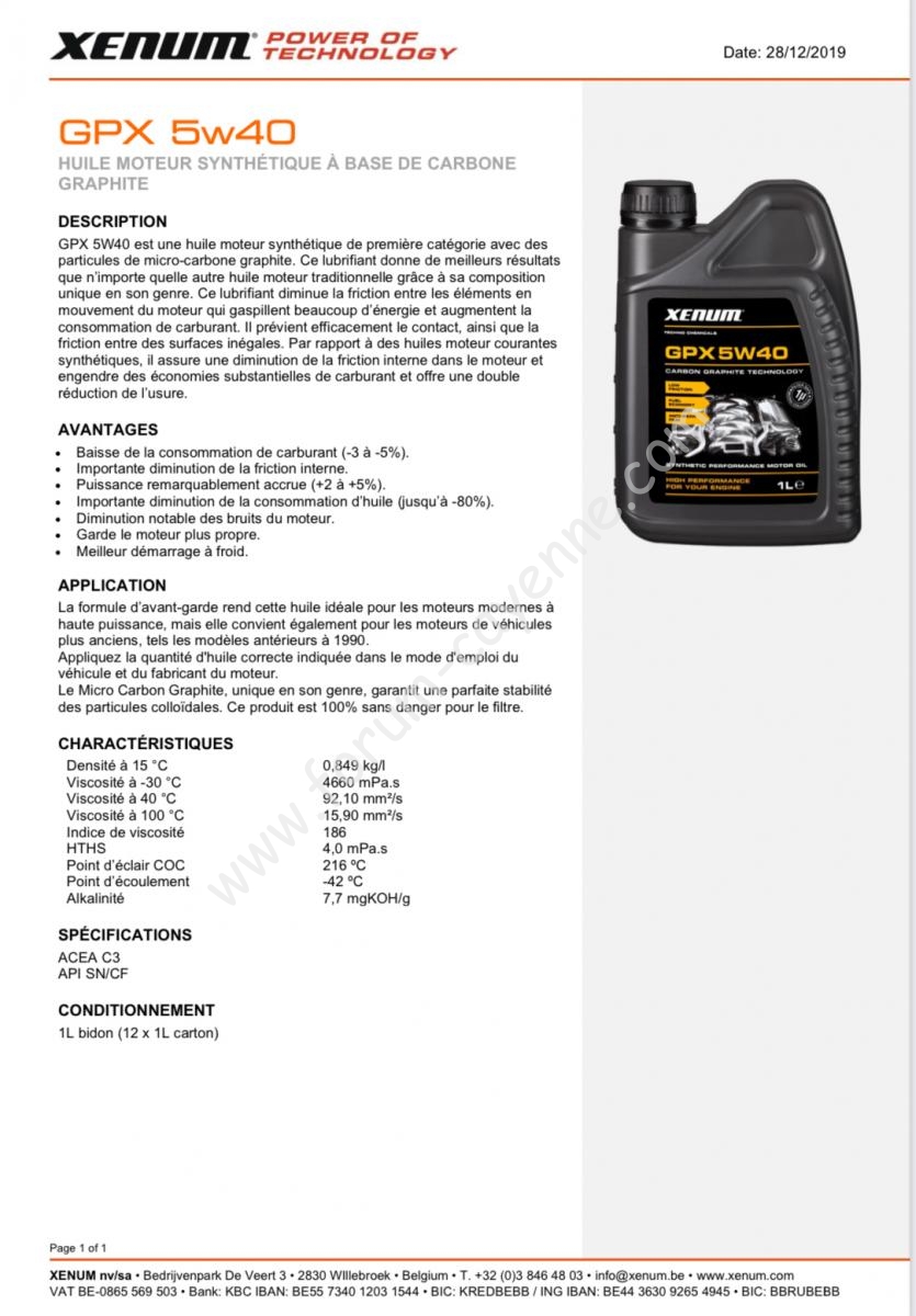

Re: Traitement MecaRun sur mon Cayenne Turbo 4.8 10/2007
Ven 29 Déc 2023, 22:45
Merci Didier,
Non pas de 5W50.
20,90€/litre, je sais c'est cher, mais curieux de tester en espérant trouver, concrètement, du positif.
Spécifications techniques : https://xenum.com/downloads/tds-msds-nr ... 191228.pdf
https://xenumfrance.com/produit/gpx-5w40/
https://www.mylittlegarage.fr/categorie ... -liquides/
Sam 30 Déc 2023, 00:18
Oui Laurent très cher, il faut que ça apporte du mieux à ce prix.
Il y a encore plus cher, les huiles blanches céramique mais vraiment hors de prix.
Sam 30 Déc 2023, 06:49
Effectivement, l'huile céramique à plus de 41€/litre, surtout si l'on doit continuer à respecter les mêmes espacements de vidange, cela peut commencer à faire... cher! Pour mon hybride, cela ferait 280€ rien que pour l'huile!!! :shock:
