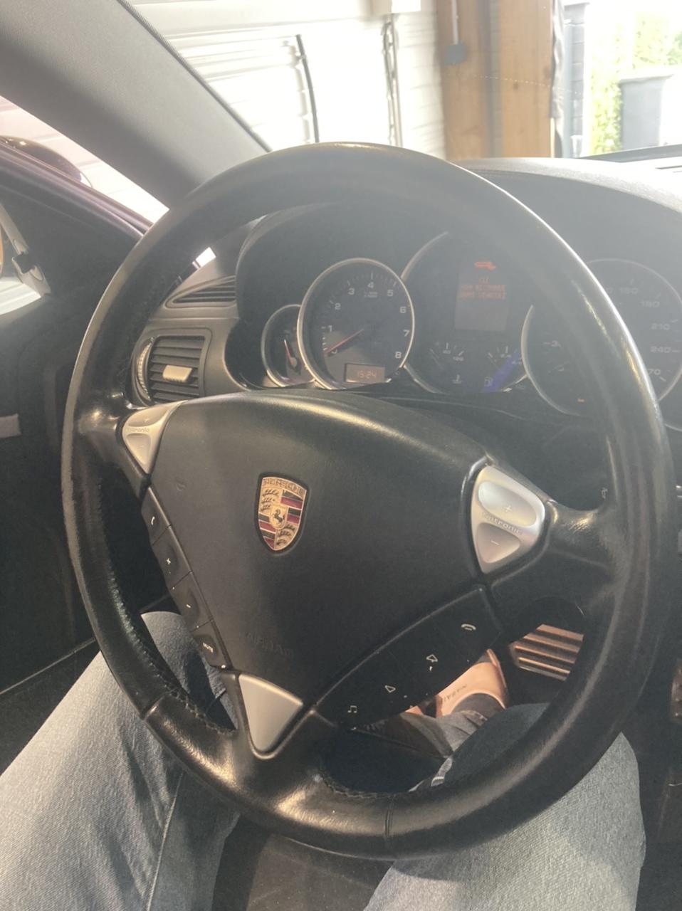

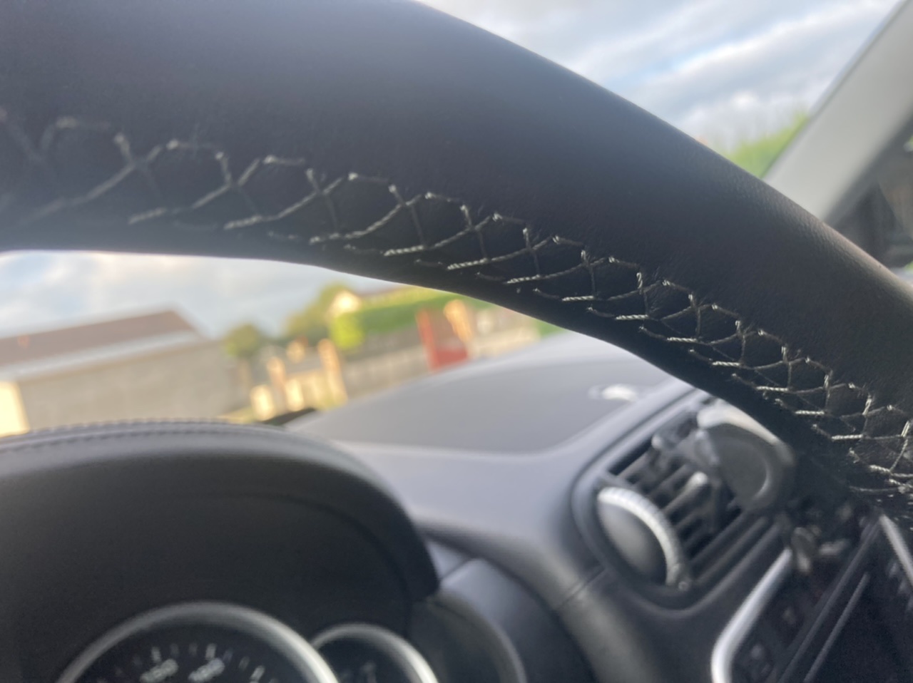

Bon, aujourd’hui j’ai fait sur le Cay quelque chose qui me tentait depuis pas mal de temps : refaire le volant.
On trouve sur aliexpress des kit à coudre mais jusque là ça valait dans les 40€, donc un peu cher pour un truc incertain…
Du coup recemment j’ai trouvé pour moins de 20€ tous frais compris, donc je me suis lancé.
Et bien franchement le résultat est plus que satisfaisant, la qualité semble au rendez vous, et le rendu esthétique est superbe.
Voici quelques photos avant / après :
Ça m’a pris environ 4 heures, sachant que j’ai perdu pas mal de temps au début a vouloir à tout prix coudre en piquant le cuir. Si j’avais mieux lu le mode d’emploi, je pense qu’en 2/3 heures c’est fait.
En fait c’est assez simple à faire, il faut positionner d’abord le couvre volant avec du double face et ensuite relier la housse en cousant les fils entre eux, pas besoin de piquer, juste passer sous le fil gauche et ensuite sous le fil droit, et ainsi de suite.
J’aime beaucoup également le toucher, et ça donne une petite épaisseur en plus au volant, assez agréable à la conduite.
J’aurai préféré sans le petit trait rouge en haut car un peu perturbant au début, il surprend dans le champ de vision. Mais je devrai m’habituer.

Ca m'a l'air pas mal David. :bravo:
Re: Le p'tit cay à Buburne
Dim 29 Aoû 2021, 21:57
Super trouvaille David, et super rendu. :bravo:
En rentrant de vacances je m'en commande un. :bye:
Dim 29 Aoû 2021, 22:02
Très bon rendu, bien joué ! :bravo:

Chouette cela dit ton volant sur la première photo n'a aucun défaut !
Dim 29 Aoû 2021, 22:38
C’est la photo qui fait ça car le cuir est un peu usé, j’avais pas mal de traces d’usures.
J’aurai pu opter pour le rénover avec une teinte mais en fait je roule toute la semaine dans une voiture moderne (3008) et le volant est très agréable, assez épais et agréable au toucher.
Du coup quand je prenais le Cayenne le week end ou en vacances, l’effet « camion » et volant fin était encore plus flagrant, j’avais l’impression de conduire une camionnette.
Tazer, l’astuce pour bien l’enfiler au niveau des branches, c’est de démonter l’airbag. Tu glisses le couvre volant et ensuite tu clipses l’airbag, et hop tout est maintenu.
