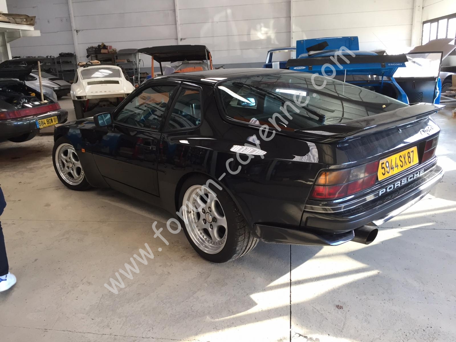

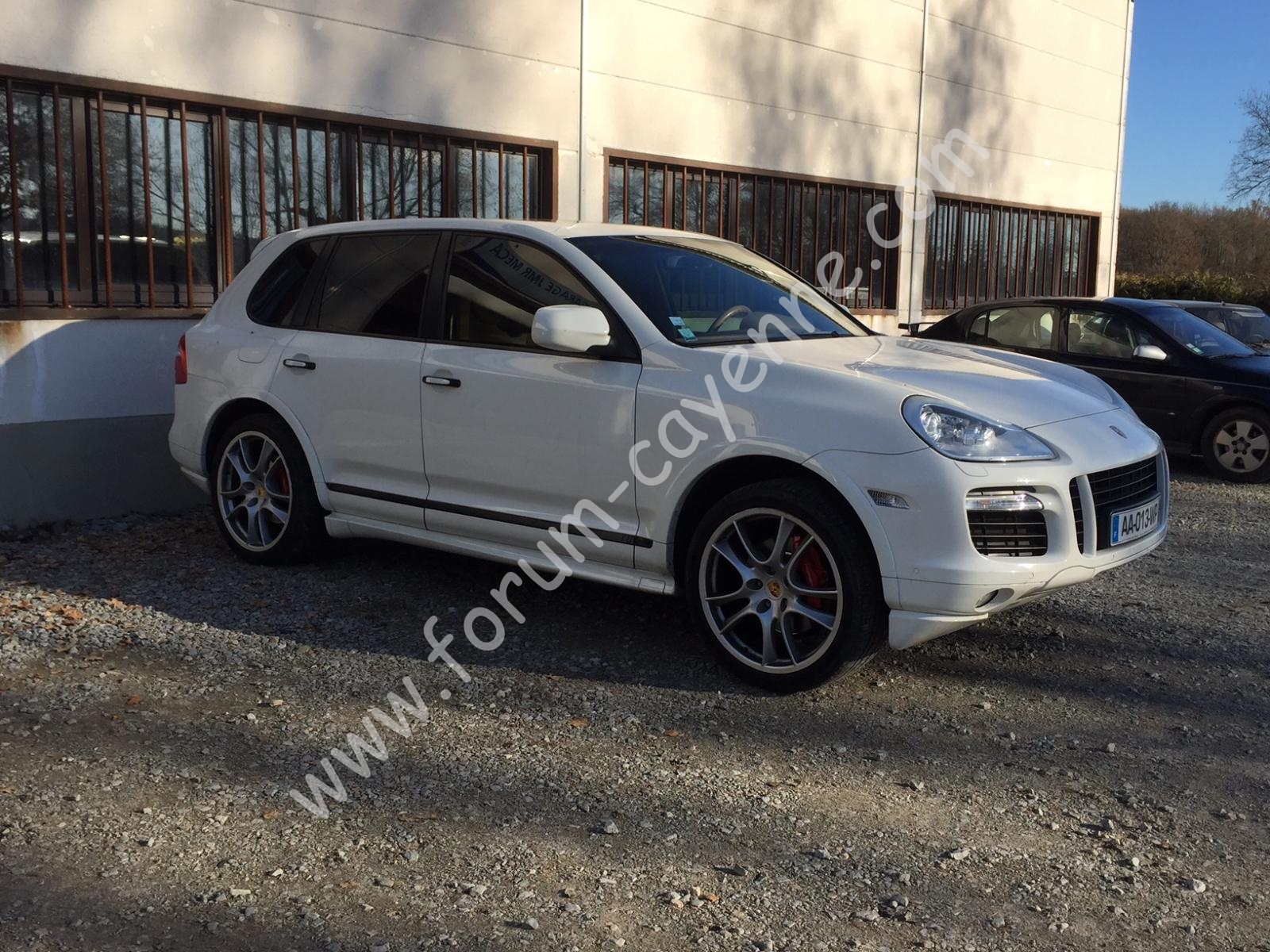

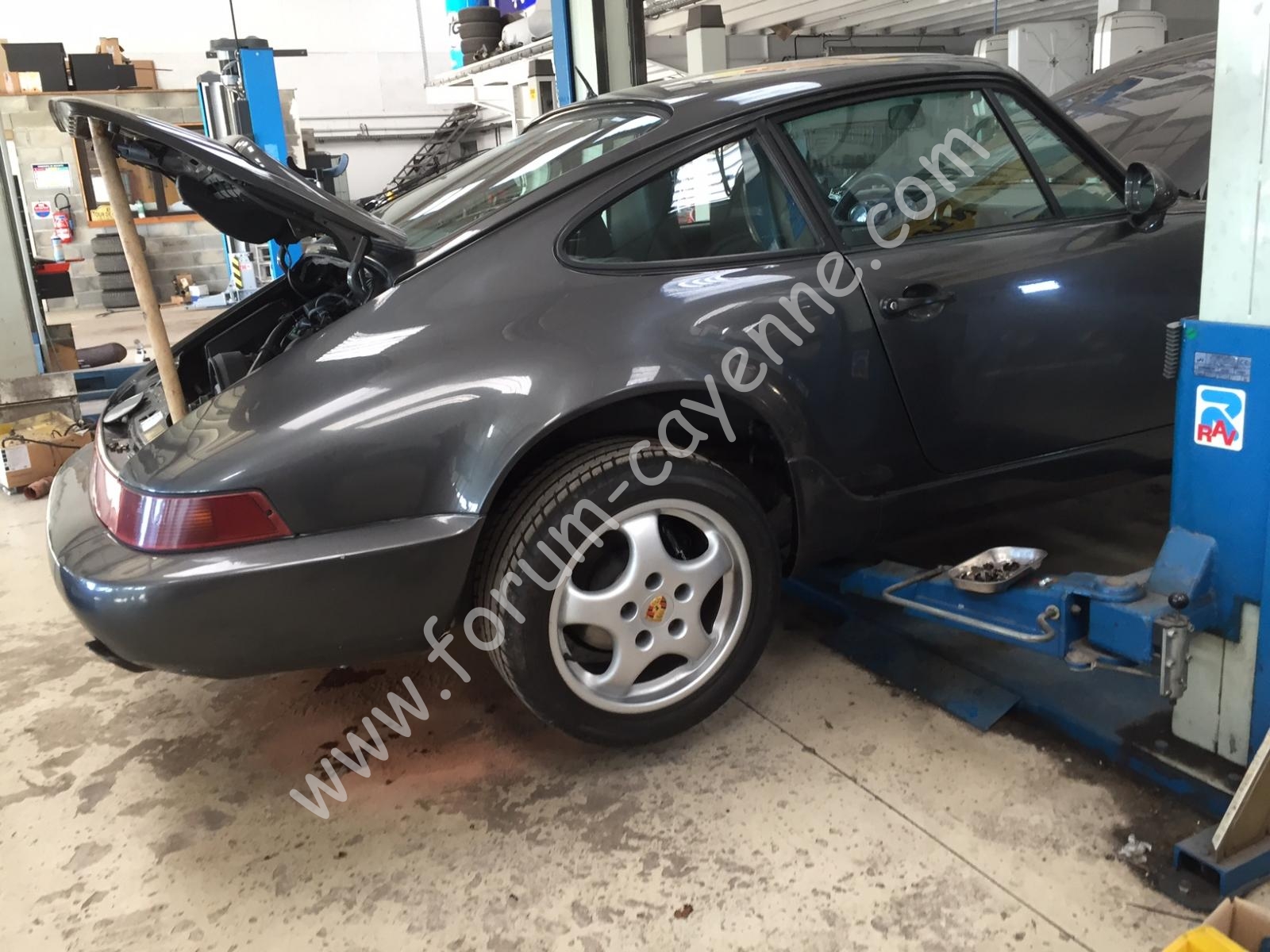

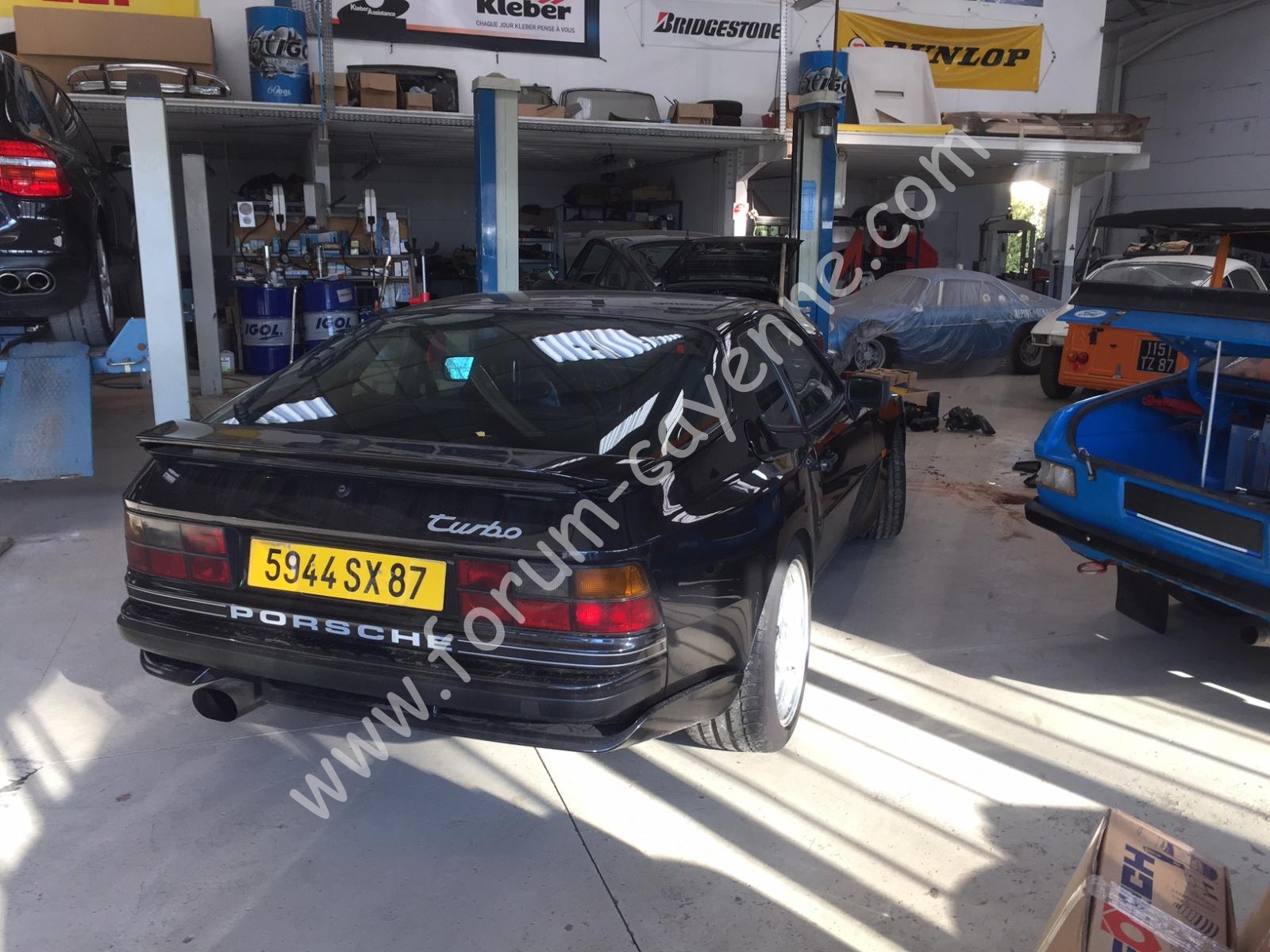

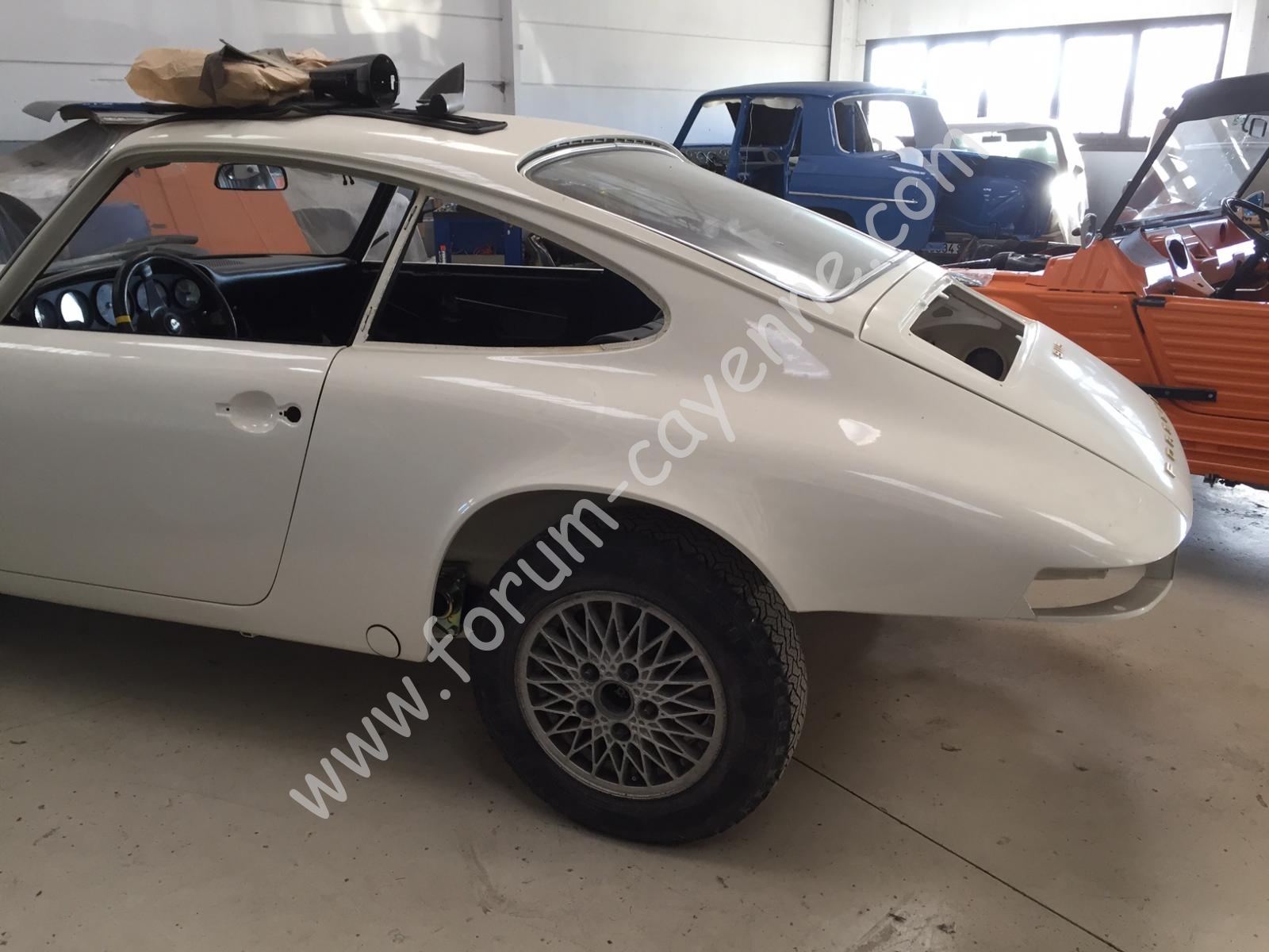

Et justement j'y ai pensé, les voici.

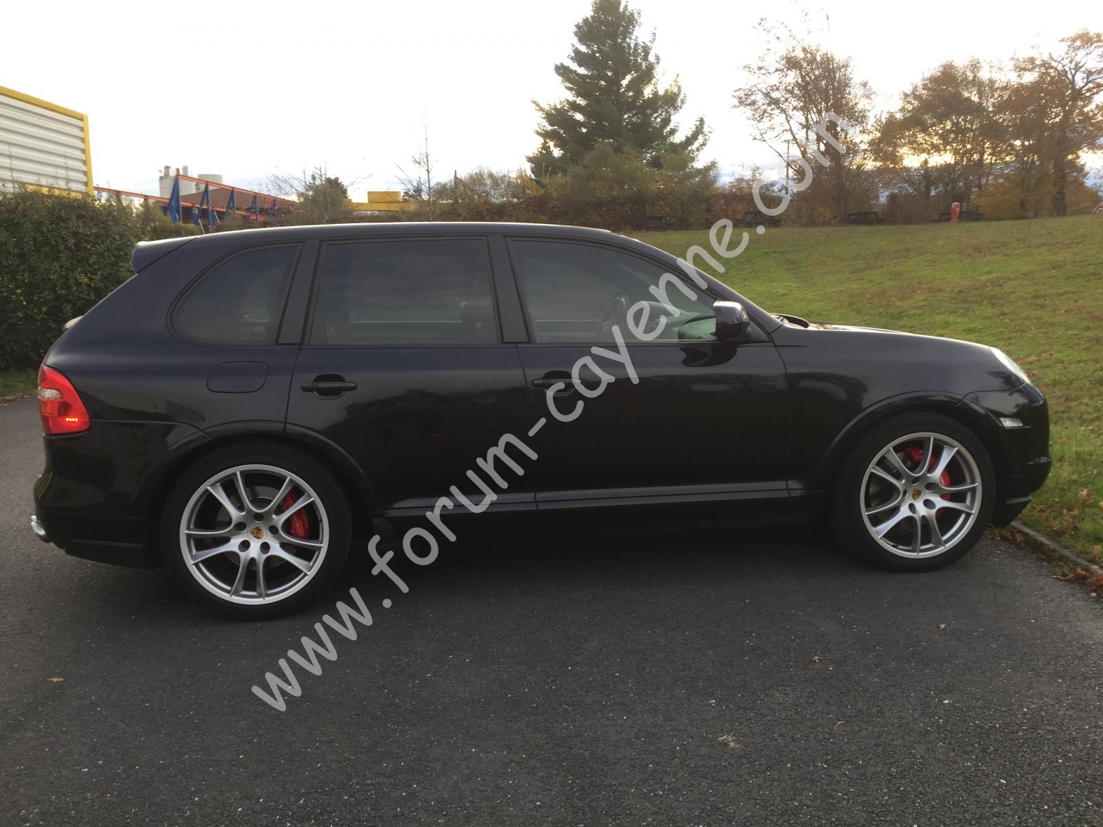

Et un petit bonus avec mon 957 :smile:
