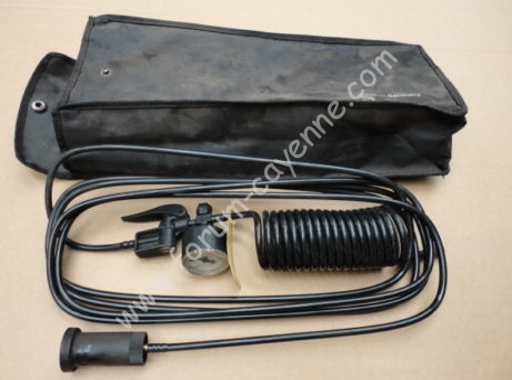

Pour tester le compresseur tout seul il suffit de brancher le raccord de gonflage
Re: suspension pneumatique arriere à plat
Ven 13 Fév 2015, 21:31
justement je n'ai pas le raccord de pression, j'en cherche un d’ailleurs si quelqu'un en a un a vendre ....

oui je sais ou il est sensé être placé, mais il est manquant, il faut que je m'en trouve un justement.

ludo955 a écrit:justement je n'ai pas le raccord de pression, j'en cherche un d’ailleurs si quelqu'un en a un a vendre ....
Je me disais aussi que ca me semblait bizarre qu il y est une pièce a l air comme ca. Moi pareille elle n y est pas dans mon cay. Et par contre la panne du compresseur c est ma hantise
Sam 14 Fév 2015, 11:13

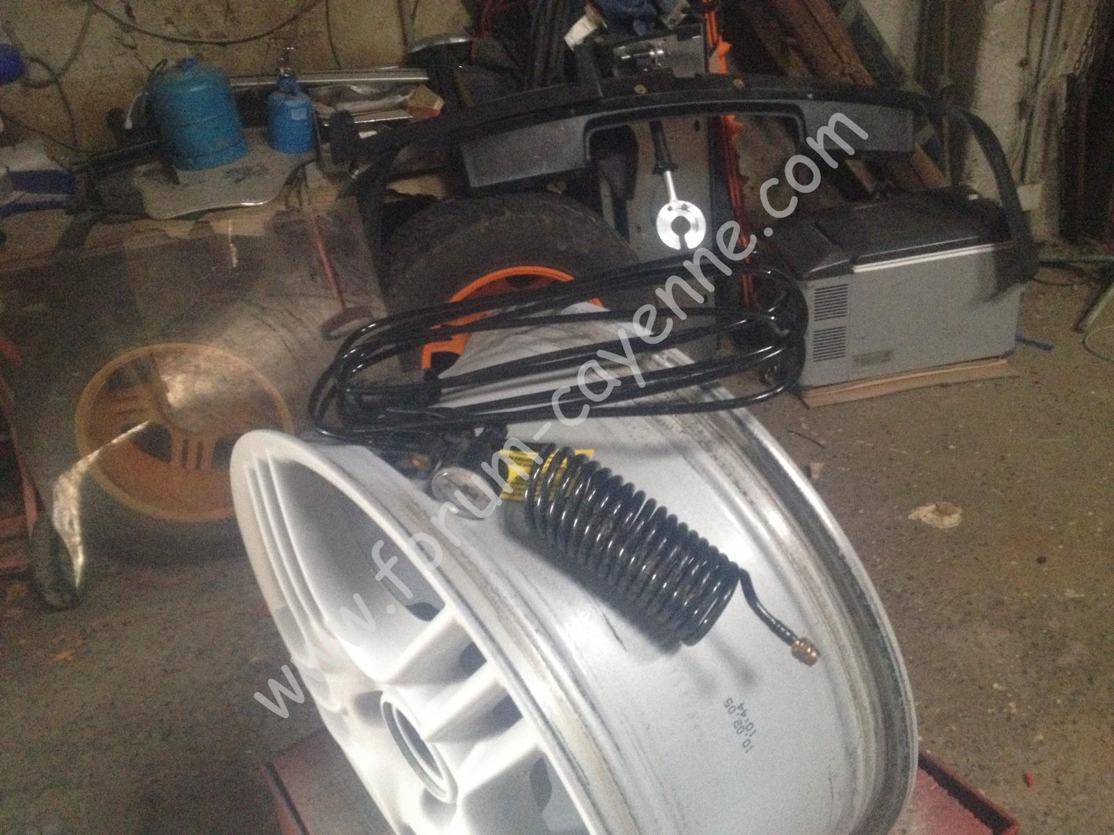

j'en est un a donner :bye: si ça peu aider :fume:
Sam 14 Fév 2015, 11:14
transyberia a écrit:j'en est un a donner :bye: si ça peu aider :fume:
Ca ressemble a quoi ? Si tu a une photo ))))
Sam 14 Fév 2015, 11:25
Sam 14 Fév 2015, 11:37
:bleble: plus rapide que son ombre bon elles ne sont pas floues ouf hi hi

cayann a écrit:
Je vais etre un peut chiant avec mes question mais ca sert a quoi exactement

oui je suis intéressée, dis moi ton prix, d'autre part mon compresseur, je voudrait le tester en alimentant avec une alim, mais quelle type d'alim prendre ?
Sam 14 Fév 2015, 12:48
bonjour a gonfler les pneus
