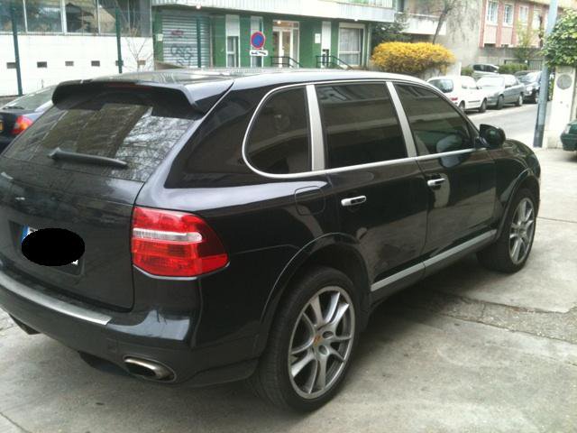

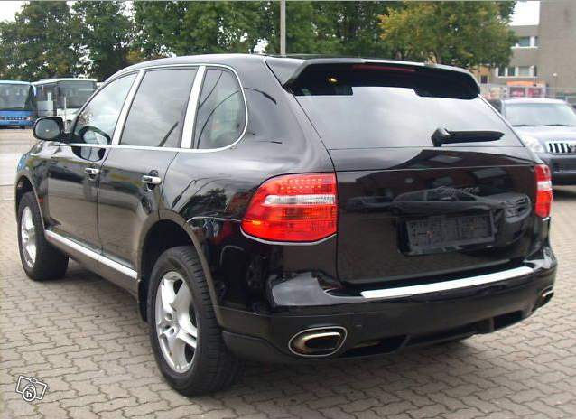

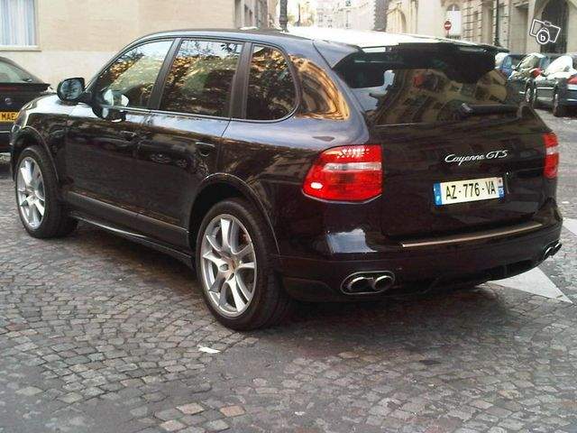

j'aimerais mettre les sorties rondes du turbo ou GTS sur mon cayenne S C'est un cayenne phase 2
Est ce que quelqu'un a deja fait cette modif ? Dois je changer le pc Arriere ?
Voilà les sorties que j'ai d'origine sur mon cayenne S
Et voilà celles que je veux mettre

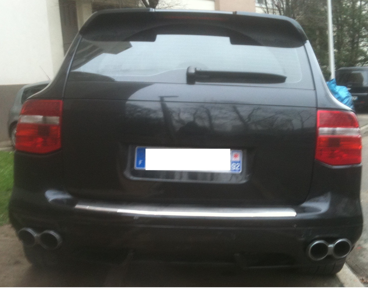

Messagepar you92 » Jeu 5 Jan 2012, 01:24
Salut à tous,
Alors pour ceux qui souhaiteraient poser les sorties doubles du GTS ou turbo sur un S, c'est faisable en changeant seulement les sorties. J'ai donc pas changer la jupe AR et je n'ai pas mis les contour de pots.
Je trouve le résultat pas mal aussi pour une économie de plus de 500 euros. Par contre il faut retirer le pare choc pour enlever les anciennes sorties et remonter le pare choc sans mettre les sorties doubles. Une fois le PC monté, les sorties peuvent être montées car elles ne rentrent que de l'extérieur pas de l'intérieur car trop gros pours les trous du spoiler du S.
Voilà à plus !

Messagepar you92 » Jeu 5 Jan 2012, 01:29
Et après

Messagepar doudoublaster » Jeu 5 Jan 2012, 16:20
magnifique, j'avoue que ca change tout

Messagepar DENTIST 75 » Jeu 5 Jan 2012, 17:33
bravo pour le résultat ça change vraiment :drink:
as-tu repeint tes cerclages chromes ovales sur ton PC?
pourquoi n'est-il pas possible de démonter les sorties types S et les sortir par l'avant sans démonter le parechoc? Je me posais cette question comme tu as réussi à remonter les doubles sorties en les introduisant par l'avant avec le PC fixe?
