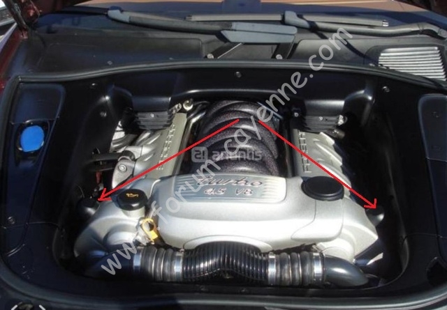

Si ton capteur ressemble à celui la, tu doits avoir un écrou sur le dessus.
A+ :bye:
Re: Sonde d arbre a cames
Ven 25 Oct 2013, 07:25
Merci jln22450 mais a l'endroit que tu indique sur la photo j'ai bien un capteur mais avec la prise vers le haut(a la verticale) et pas de vis,le capteur est rond dans un trou rond et je c pas comment le retirer!? Une fois debrancher je peux meme le tourner dans son logement mais il ne ressort pas,est ce le bon capteur ou le bon endroit? J'essayerai de poster des photos se soir de mon capteur. Tu est sur que ce capteur est a cette endroit? Merci jln
Ven 25 Oct 2013, 09:29
non les capteur d arbre a came ce trouve a l arrière des culasse,assez difficile d accès d ailleurs.
ceux du devant sous les caches rond sont les capteurs de cliquetis de mémoire.
bon courage. :bye:

engineman a écrit:non les capteur d arbre a came ce trouve a l arrière des culasse,assez difficile d accès d ailleurs.
bon courage. :bye:
autant pour moi.
je viens de regarder sur le moteur que je suis en train de demonter et c est l actionneur du variocam :oops:
Ven 25 Oct 2013, 21:15
exact, j'avais pas vu ce sujet, mais ce sont les électrovannes du variocam qui sont là... L'axe de la poulie du variocam est creu et l'huile y est injectée via un trou dans l'axe au dessous de cette électrovanne qui elle régulé la pression d'huile. La pression d'huile décale un système de palettes dans la poulie et décale l'arbre...
Un message sur le capteur peu aussi être provoqué par l'électrovanne qui colle et ne permet pas d'avoir le bon calage qui est alors constaté par le capteur à l'arrière du moteur, le système est complexe et je ne suis pas certain que sans la valise Porsche on arrive à faire un diagnostic précis, il y a une procédure de test pour ça, reste à tenter le remplacement de l'un ou de l'autre, mais ça peut vite revenir chère...
Il y a eu aussi des cas de décalage de la chaine qui ont entraîné des défaut de calage arbre à came, de même une huile inadaptée ou polluée peu entraîner un mauvais fonctionnement de l'électrovanne et poser des problèmes de calage...Parfois une simple vidange suffit (lu aux USA sur un forum Porsche)
