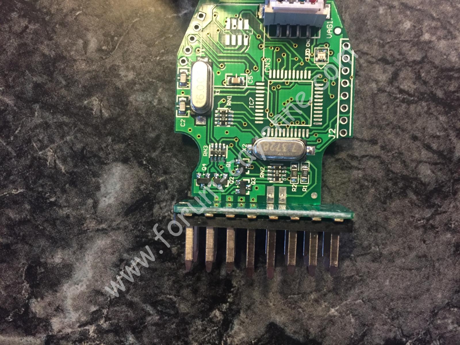

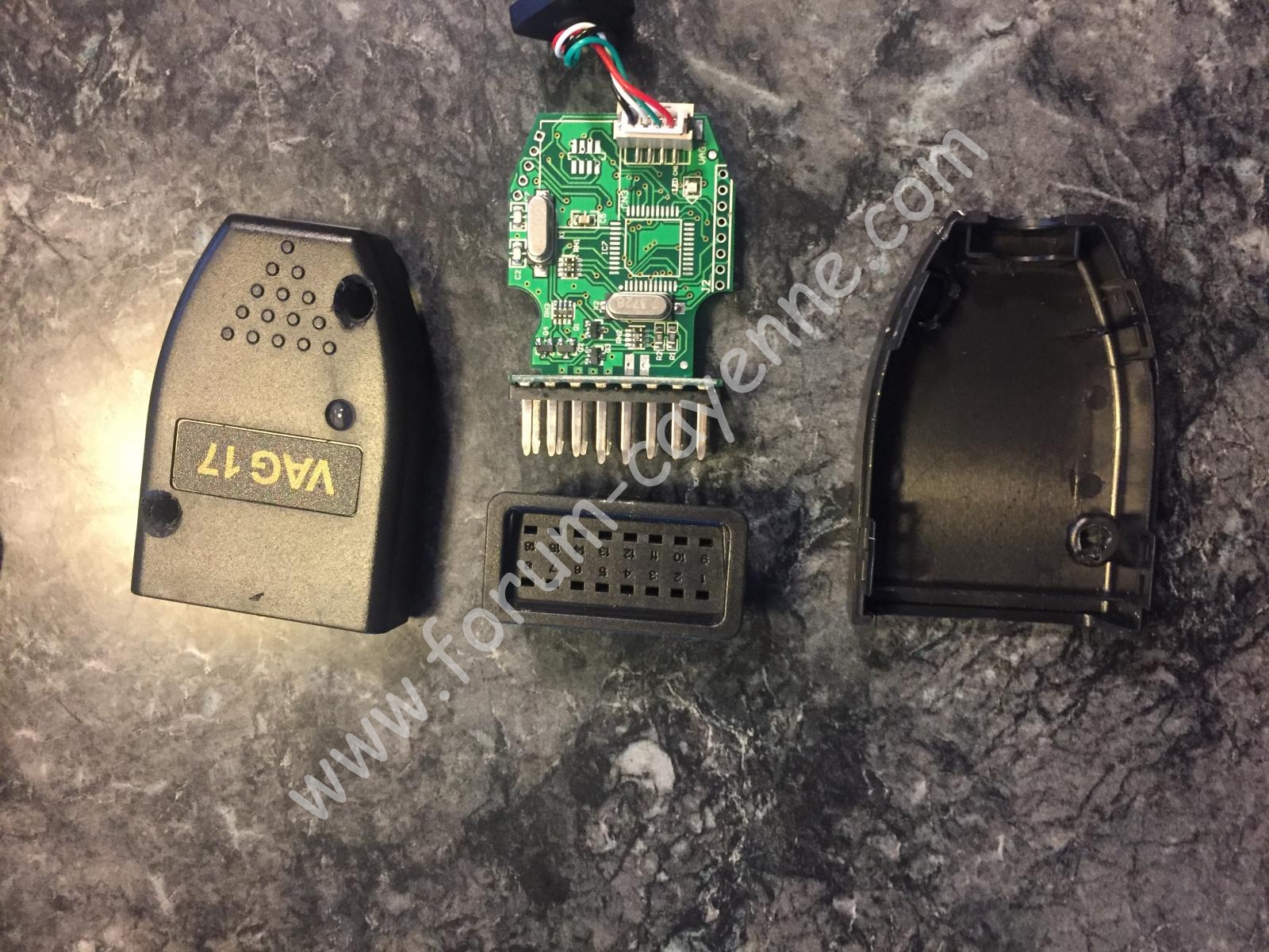

J'ai reçu mon cordon "vag.com 17.1". Mais après démontage, (pas évident car serti pas de vis) l'intérieur ne ressemble pas aux photos du forum.
Quelqu'un a des photos du pont des pins 3&7 ?

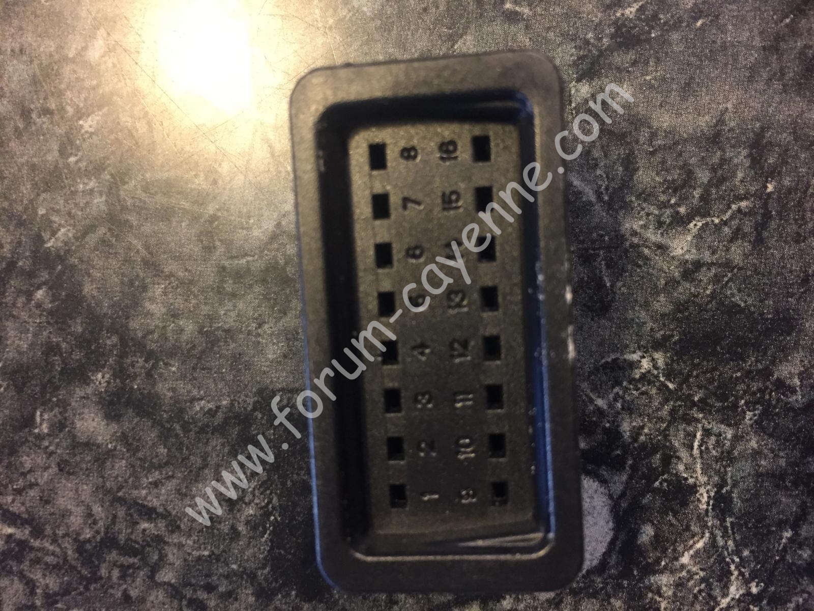

Messagepar Matiouz » Jeu 9 Aoû 2018, 20:36
Regarde les numéros au fond du connecteur pour être sûr d’être sur les’ bonnes broches.

Messagepar Matiouz » Ven 10 Aoû 2018, 06:57
Moi j’ai acheté un 12.12 et c’est comme la photo. Tu as acheté un 17.1 c’est peut-être ça le problème.

Messagepar Tacosse » Ven 10 Aoû 2018, 07:31
Et tu n'as pas des numéros sur le circuit imprimé?
Re: SONDAGE pour 955/2004
Messagepar yoyo 02 » Ven 10 Aoû 2018, 09:20
si, j'ai ça
yoyo 02
Messages: 304
Enregistré le: 20/11/15
Localisation: aisne
Messagepar Tacosse » Ven 10 Aoû 2018, 10:48
Parfait, tu repères les bonnes broches et tu soudes.
