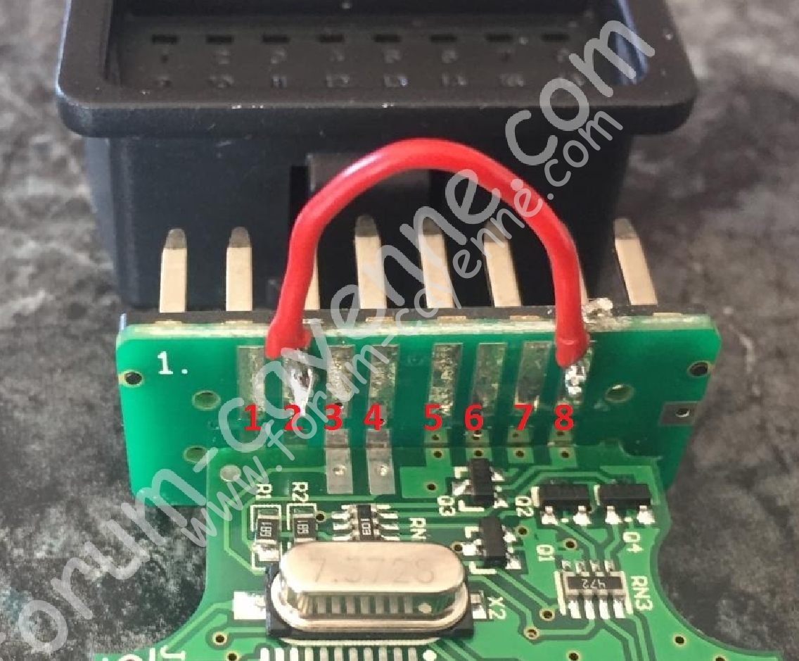

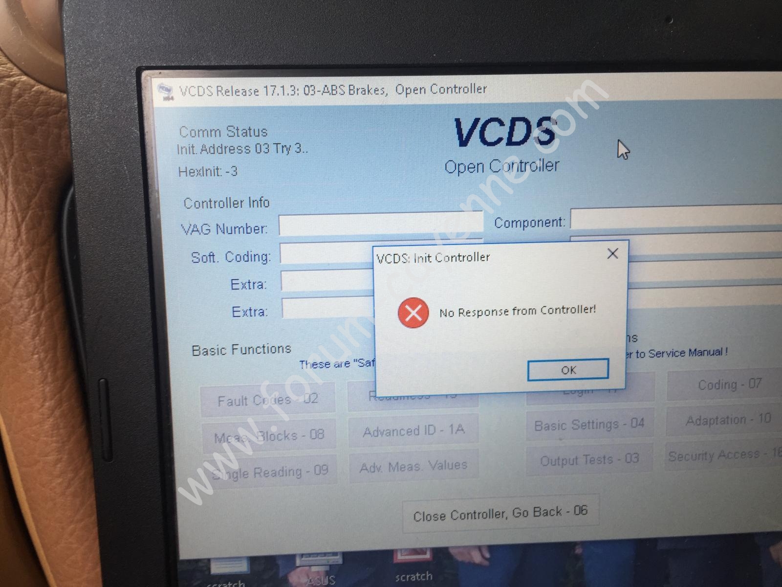

Cet après midi, soudure + essai mais je n'arrive pas à aller dans certain pole.
Donc, je mets le contact sans démarrer, j'ouvre le logiciel, je branche le câble coté ODB, je branche usb au pc, je choisi SCAN auto VW touareg L7 2003/2006, cela fonctionne, mais si je vais dans centrale électrique 09 ou autre rien.
Si vous pouviez me donner un coup de main.

Messagepar Tazer » Ven 10 Aoû 2018, 21:58
Pour moi tu as ponté du mauvais côté.
Regarde sur la photo, il faut ponter du côté des puces sur le circuit imprimé.

Messagepar yoyo 02 » Ven 10 Aoû 2018, 23:22
J'ai ponté coté des N° sur le support plastic.

Messagepar BURN » Sam 11 Aoû 2018, 00:42
Tu n’aurais pas relié le 2 et le 8 là plutôt?
Bizarre ce cable, je ne me rappelle pas avoir vu ca sur le mien

Messagepar yoyo 02 » Sam 11 Aoû 2018, 09:26
C'est un câble vcds 17.1.3
Pas évident à ouvrir et encore moins à souder.

Messagepar Admonk » Mar 14 Aoû 2018, 15:18
yoyo 02 a écrit:Cet après midi, soudure + essai mais je n'arrive pas à aller dans certain pole.
Le fichier joint IMG_1610.JPG n’est plus disponible.
:mur: :mur:
Bonjour, BURN à apparemment raison dans sa réponse, les soudures ont été réalisées sur les plots 2 et 8 et non 3 et 7 (ce n'est pas parce-que on est aligné aux broches que l'on est sur les bons plots) pour autan que ce câble soit compatible avec cette modif., il est fonctionnel avec Win. XP / 7 / 8 / 10 d'après le site qui a été pris en référence pour l'achat.

Messagepar yoyo 02 » Mar 14 Aoû 2018, 20:55
Merci, vous avez raison, j'ai refait les soudures par le haut sur les pins. A quoi sert vraiment le pontage. Est ce que d'ajouter, Porsche cayenne P9 dans le fichier texte fait un + ?
J'arrive à faire un Scan et à me connecter a différents mode. J'ai fait la modification du confort clignotant, de 3 à 5

Messagepar yoyo 02 » Sam 18 Aoû 2018, 18:32
Je n'arrive pas à me connecter à 17 "INSTRUMENTS".
Avez-vous une idée ?
câble 17.1
PC windows XP 2000 "32".
Merci :mur:

Messagepar muppetshow » Lun 20 Aoû 2018, 21:29
Je ne connais pas cette version 17 mais si ça fonctionnait avant ...
Windows XP ou 2000 ? Ce n’est pas la même version

Messagepar yoyo 02 » Mar 21 Aoû 2018, 20:54
Pour windows tu as peut être raison, comme je n'y connais rien j'ai mis ce que j'ai vu.
Pour le var com le module 17 n'a jamais fonctionné.
Pourriez vous faire un relevé des versions câble VCDS (origine ou chinois) et les modules que vous pouvez activer.

Messagepar yoyo 02 » Mer 29 Aoû 2018, 17:59
Le VCDS 17.1 fonctionne avec WIN 10. J'ai accès à 11 modules sur 18.

Messagepar yoyo 02 » Mer 29 Aoû 2018, 18:29
VCDS 17.1 Chinois
win 2000 (32) & WIN 10 (64)
Connect à 11 modules sur 18
01/02/03/08/09/16/19/22/25/46/56
LE 17 il marque HW SW. en vert

Messagepar BURN » Mer 29 Aoû 2018, 18:33
Tous les modules ne sont pas accessibles.
Le vcds est un outil de diag général pour plusieurs véhicules, donc ce que le Cayenne n'a pas, le vcds ne peut pas le lire.
