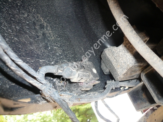

Voici un capteur branché, c'est celui arrière coté passager (le N°7).Pour le désolidariser du parechoc, il suffit d'écarter les 2 languettes en plastique et de tirer vers l'intérieur.

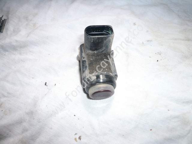

Un capteur déposé ressemble à ça.
Pour le branchement, impossible de commettre un erreur, il y a un détrompeur.

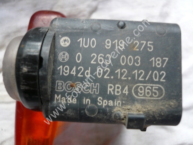

Voici les références d'un capteur.

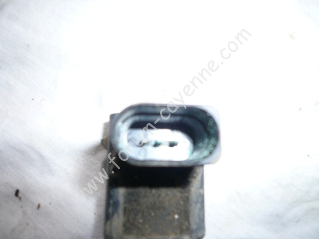

En ce qui me concerne, c'était une broche qui était recouverte d'oxyde de cuivre.
J'ai résolut le Pb en passant les contactes au W40 et en les grattant avec une pince à épiler.
(je n'ai pas dit à madame que je lui avais emprunté sa pince à épiler pour réparer la Porsche.)
Donc, vérifies l'état des broches
