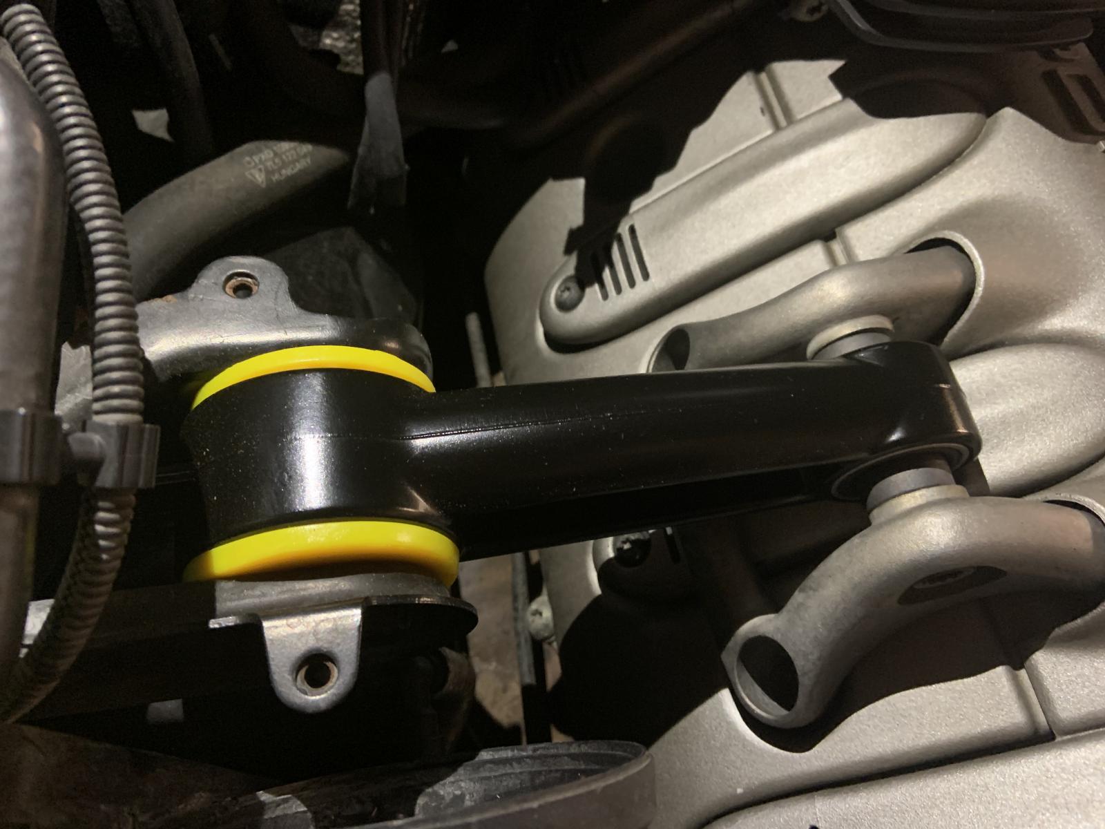

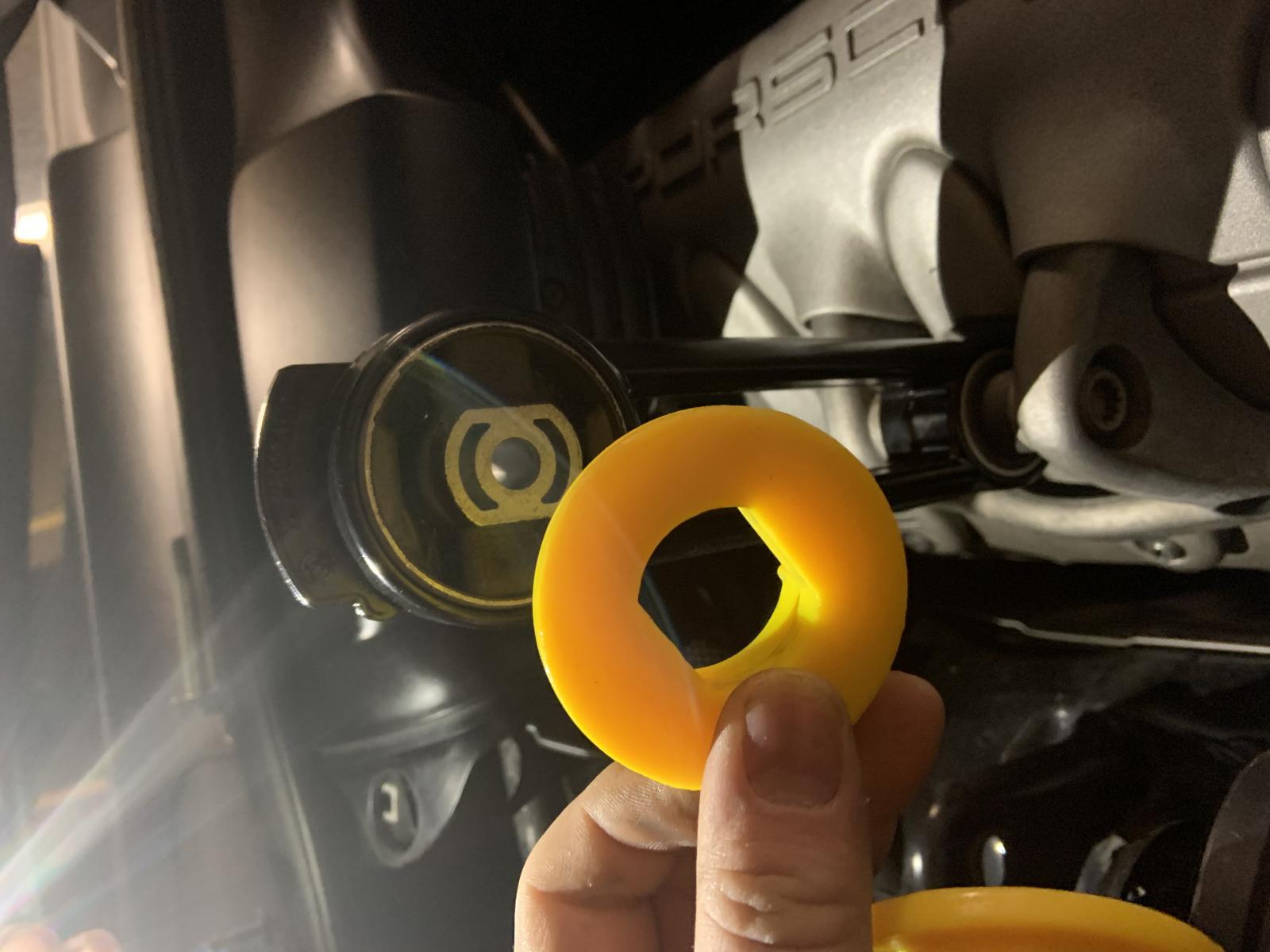

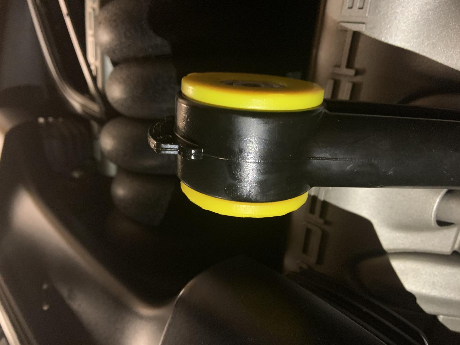

Tazer a écrit:Simple, tu enlèves le cache droit, tu dévisses complètement le boulon côté aile sur le support moteur et tu le retires, tu desserres le boulon côté moteur et tu lèves le support.
Tu ajoutes le powerflex en prenant en sandwich le silent bloc du support.
Tu remets en place le support tu remets le boulon côté aile, tu resserres tout ça et c'est fini, plus qu'à reposser le cache.
Aller 10 minutes en prenant son temps.
